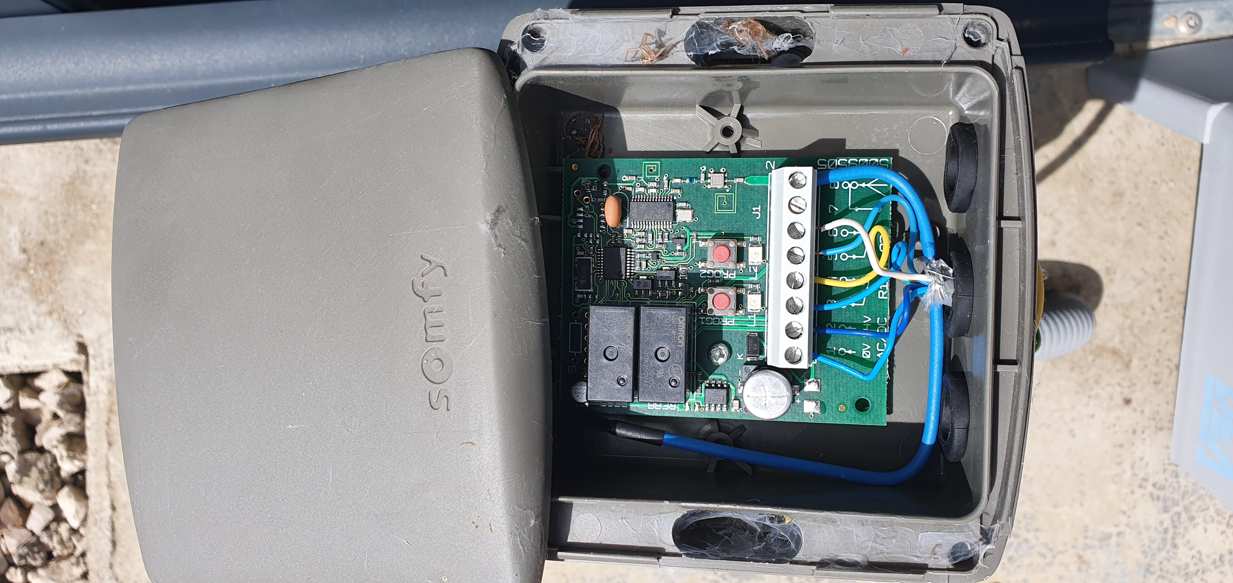

    Bonjour, il y a effectivement un petit boitier Somfy à coté.
    Est-ce que vous avez la référence ? Sinon, ouvrez-le et postez une photo de l'intérieur.

    Je ne vois pas de référence. Voici la photo
    je vois que les deux canaux sont occupés (fils blanc/bleu et jaune/bleu). Peut-être avez-vous un canal pour l'ouverture totale et l'autre pour l'ouverture piétonne ?
    Pour associer la télécommande, appuyez sur le bouton rouge du canal concerné jusqu'à ce que la led s'allume. Appuyez ensuite sur le bouton de la télécommande choisi. Le voyant s'éteint. La manipulation est la même pour la suppression.

    C'est cela, j'ai 2 ouvertures. Je viens d'essayer pour l'ouverture totale et ça marche.
    Merci beaucoup Jean-Luc et très bonne journée à vous.
