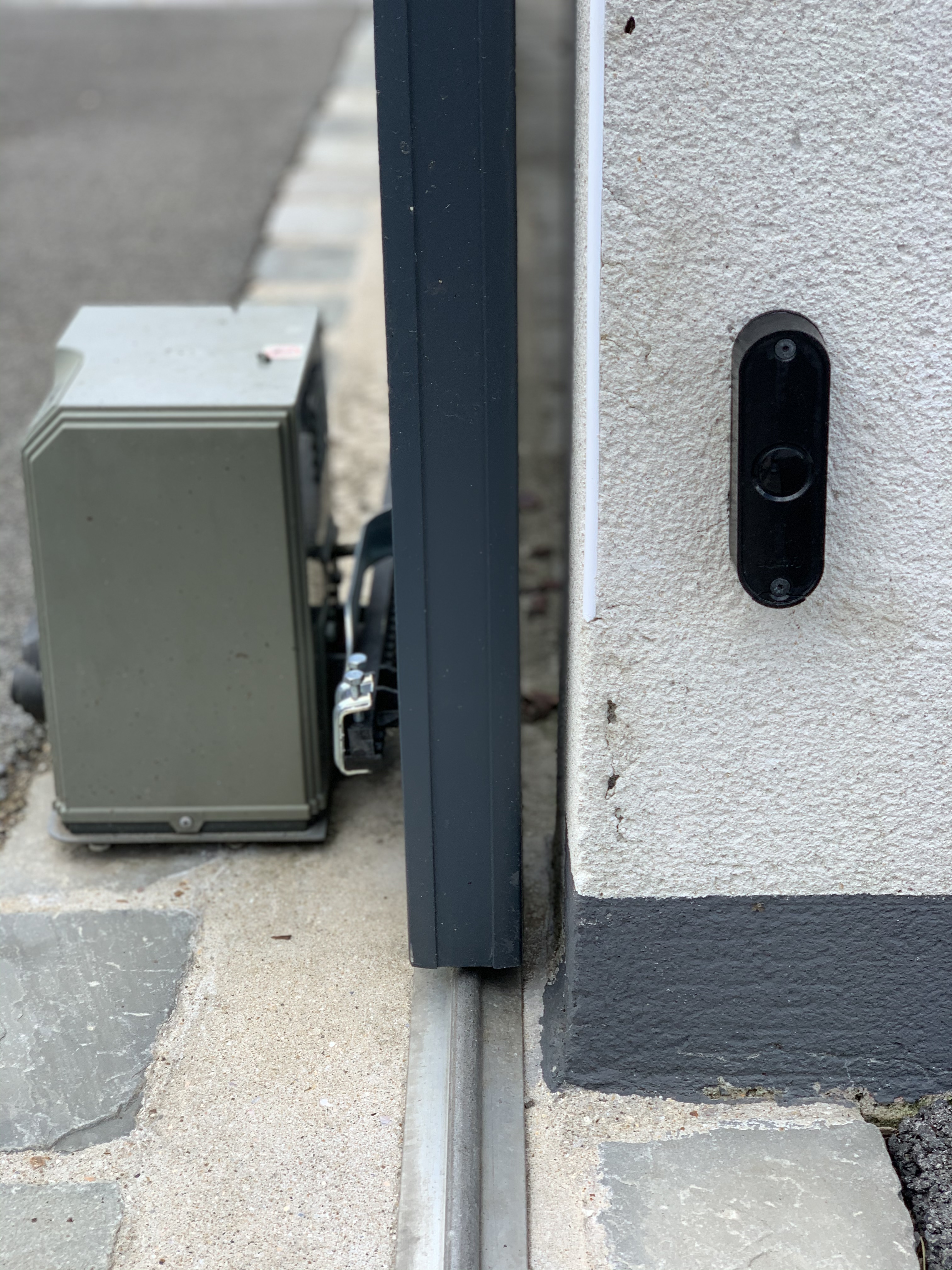

    Bonjour Thomas
    Oui à vos deux questions, une cellule de chaque côté et dès que l'on passe, cela s'arrête.
    Ci joint photo pour contrôle<.

    Bonjour Valérie,
    La procédure à suivre pour activer la fermeture automatique de votre portail sera la suivante :
    • Faites un appui bref (<0.5s) sur la touche "SET" de la motorisation, l'écran affiche "P01"
    • Faites "OK", l'écran affiche 0
    • Faites "+", l'écran affiche 1
    • Faites "OK", l'écran affiche de nouveau "P01"
    • Faites un appui sur la flèche du haut, l'écran affiche "P02"
    • Faites "OK", l'écran affiche 2
    • À l'aide des touches "+" et "moins" choisissez la temporisation en dizaine de secondes après laquelle vous souhaitez que votre motorisation se referme seule (Exemple : 2 = 20s et 4 = 40s).
    • Validez avec "OK"
    • Faites un appui bref sur la touche "SET", la motorisation affiche de nouveau C1
