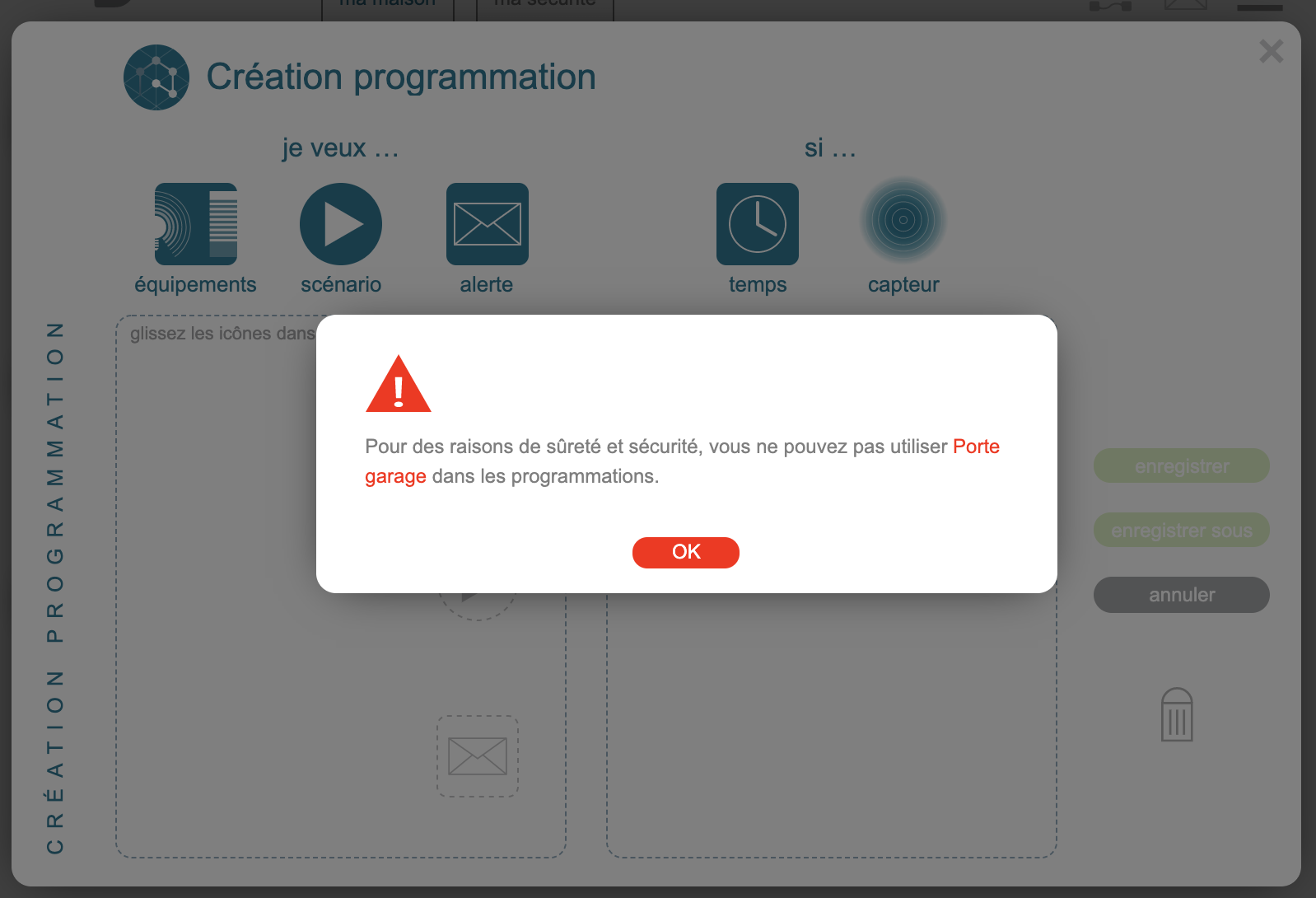

Bonjour à tous,
Mon installation actuelle est basée sur une box Tahoma et toute la domotique en IO.
J'ai une ancienne porte de garage motorisée par du NICE, j'ai donc fait l'acquisition de :

    Merci de votre réponse.
    1) non. Toutefois s'agissant d'une motorisation NICE, je ne vois aucun moyen d'intégrer cela au récepteur Somfy (on peut juste y brancher l'alimentation 24v, deux contacts secs et l'antenne ; il n'y a rien pour des cellules)
    2) le récepteur n'est pas affecté. Il est juste visible dans Tahoma, je peux consulter son état. Comment l'affecter au récepteur de la porte de garage ?
    J'ai lu dans d'autres fils qu'il était possible de gérer cela avec un récepteur RTS, j'espère qu'il ne s'agit pas d'une limitation associée à la version IO !
    Merci pour votre aide.
    Frédéric

    67 / 100
    Du coup, on s'achète un récepteur à 249 €, un détecteur d'ouverture à 135 €, pour éviter de changer toute une motorisation qui fonctionne ; il est écrit partout que c'est "compatible Tahoma" (ce qui est vrai), mais à la mise en oeuvre : des restrictions arbitraires et incontournables apparaissent.
    Les documentations ne font apparaître aucune limitation de ce type, c'est regrettable.
    Comment faire pour trouver une solution ? Merci par avance.

    67 / 100
    En fait techniquement c'est tout à fait possible de le faire : on peut donner une instruction au moteur et savoir si la porte est fermée ou pas. L'interface Tahoma prévoit tout ce qu'il faut pour scénariser cela.
    C'est une limitation arbitraire posée par Somfy qui empêche à l'ensemble de fonctionner, ça ne fait pas sens.
    Sachant qu'avec un récepteur RTS, il semble possible de contourner la limitation.
    C'est précisément la raison pour laquelle je n'ai pas posé de question avant : il y a plusieurs messages qui indiquent que la manipulation fonctionne en RTS, et comme vous l'avez précisé un peu plus haut, les deux récepteurs sont similaires à la technologie de transmission radio près.
    Bref, il me reste à m'équiper d'un récepteur RTS en plus pour le pilotage Tahoma et à garder le récepteur IO pour la compatibilité télécommande.
    Tout ça pour un choix d'implémentation logicielle, ça reste incompréhensible de mon point de vue.
