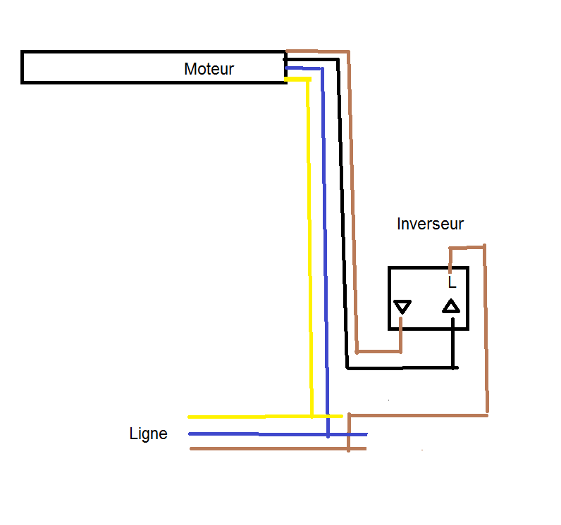

    Je vous remercie de votre réponse mais souhaite savoir comment brancher les fils qui arrivent du moteur
    A savoir
    1 fil terre
    i fil marron
    1 fil bleu
    1fil noir
    Le fil vert c'est la terre
    le fil bleu l'alimentation du neutre
    L'inversion doit se faire entre le fil marron et le noir et la phase
    Attention vous êtes sur du 220V !
    Voici le schéma,
    Comme le dit Philippe, c'est du 230v, donc toutes les précautions s'imposent.

    Je tiens a remercier MC et Philippe H qui m'ont permis de pouvoir à nouveau bénéficier de l’ouverte électrique de ma porte de garage
