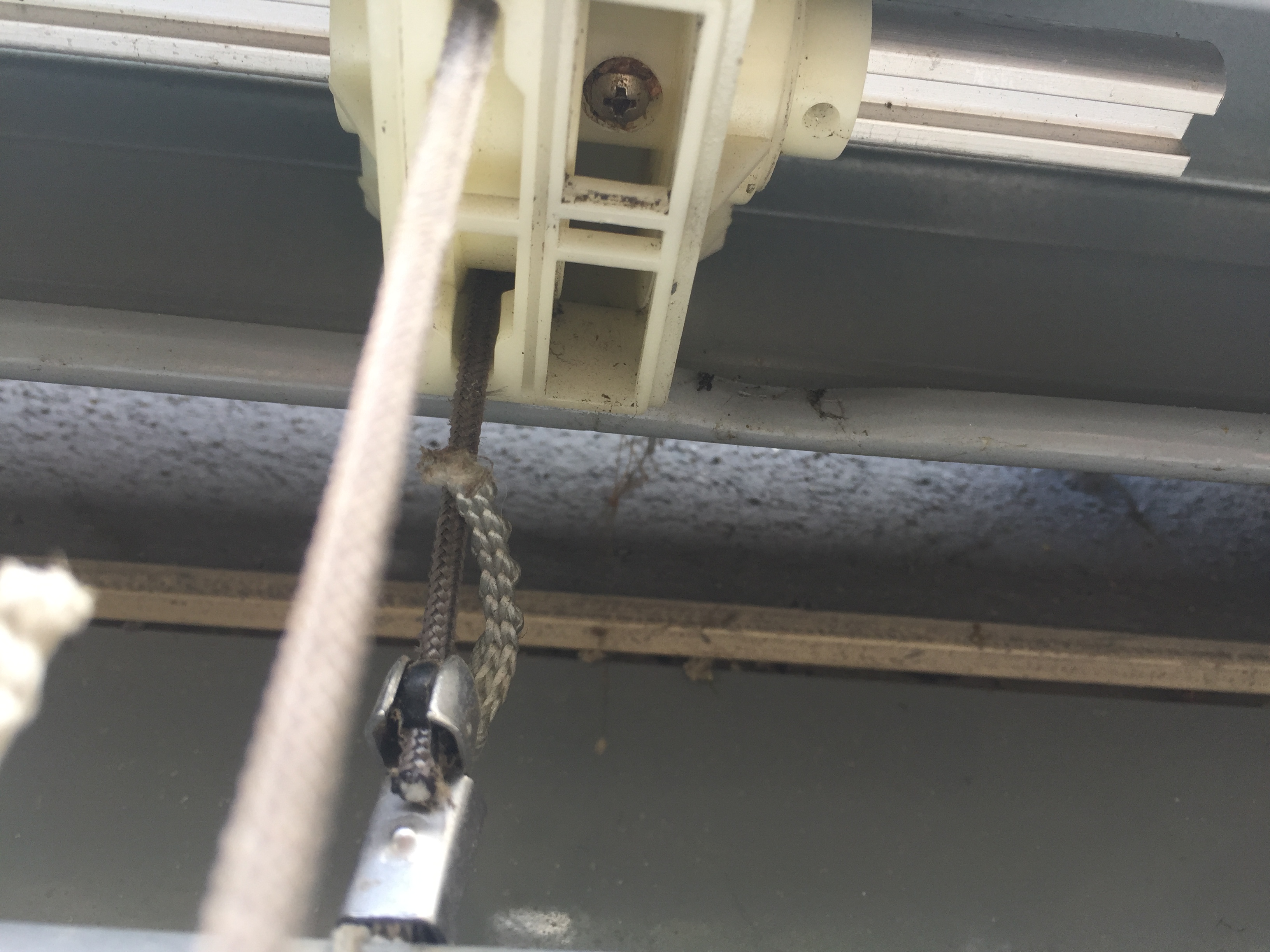

Je possède un volet extérieur (bubendorf) à lames orientables avec quatre rubans de levage permettant d'orienter les lames et les monter ou descendre équipé d'une télécommande Somfy.

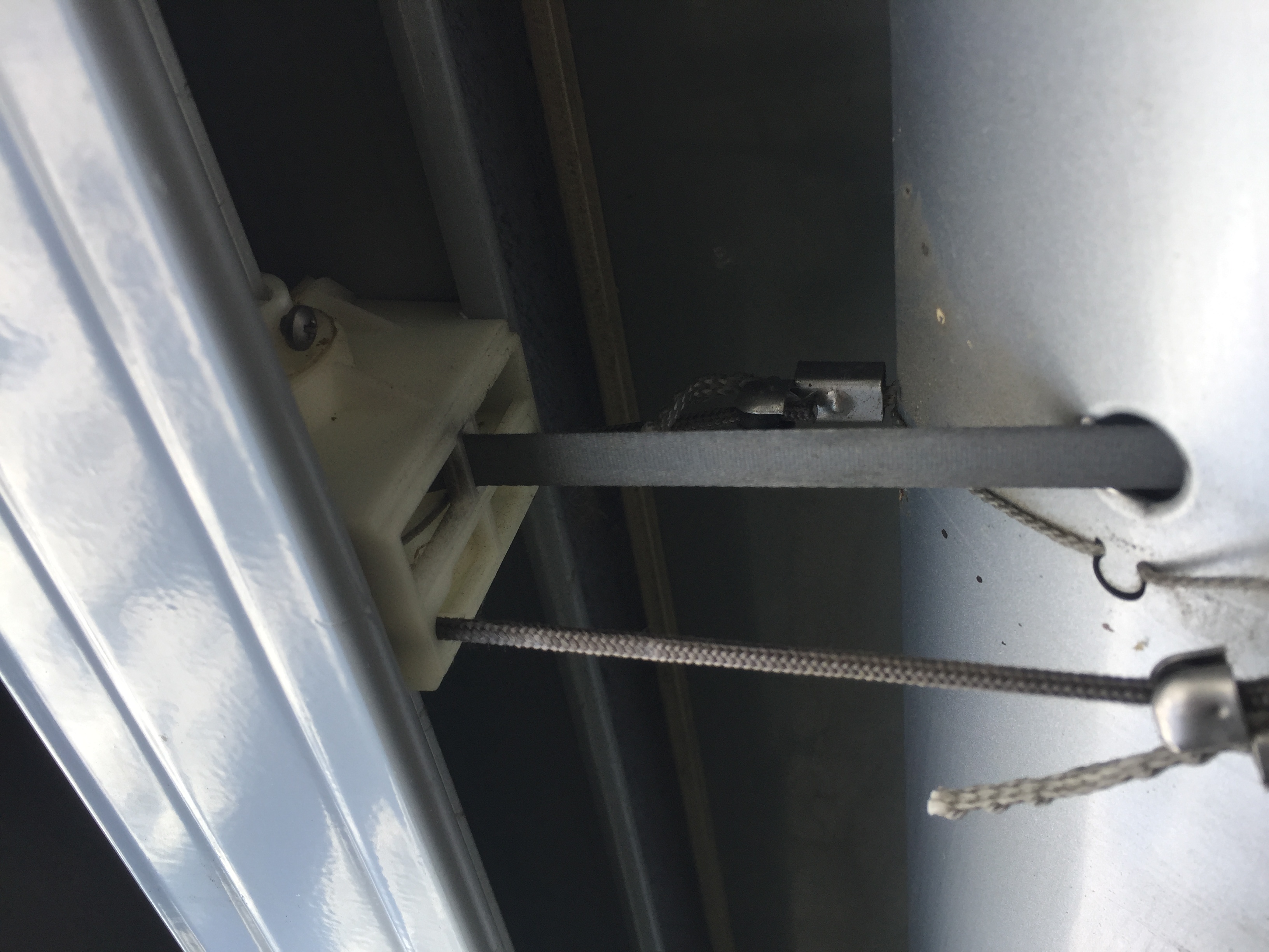

Le problème est mécanique : un des ruban n'est plus fixé au sommet sur sa poulie, il est en bon état, avec la boucle de fixation mais je ne sais pas où et comment je peux l'accrocher pour qu'il puisse à nouveau s'enrouler autour de la petite poulie, comme les autres rubans.
je ne sais si cela est de votre compétence, je vous joins deux photos, l'une avec un ruban fixé et une autre ou le ruban s'est décroché.
Merci de votre aide.

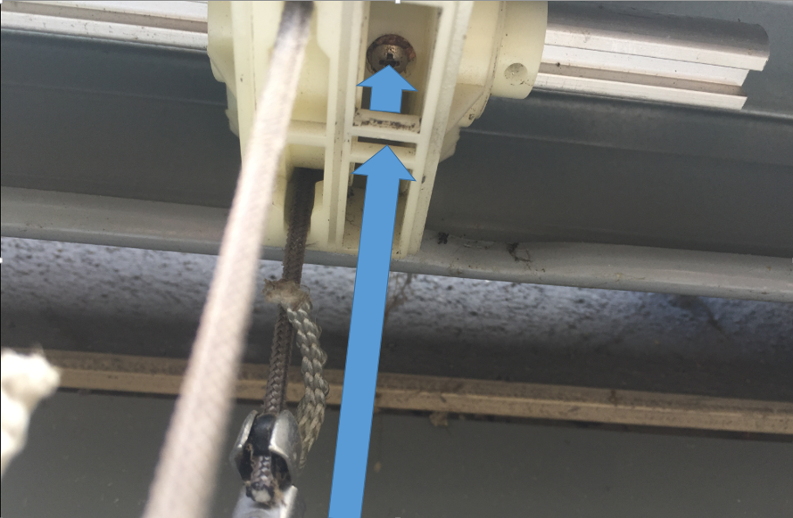

    Je ne connais pas le matériel mais s'il y a une boucle au bout du ruban elle doit avoir un trou, car je pense que la Vis passe dans la boucle pour la fixer.
    Regarder sur le support qui est en bon état.
    Sinon le passage du ruban se fait à l'identique des autres.

    Les rubans de levage sont fixés par une tige métallique (goupille).
    Il faut il me semble annuler les fins de courses pour pouvoir dérouler complètement les rubans , passer celui qui n’est plus attaché et l’attacher avec la goupille
