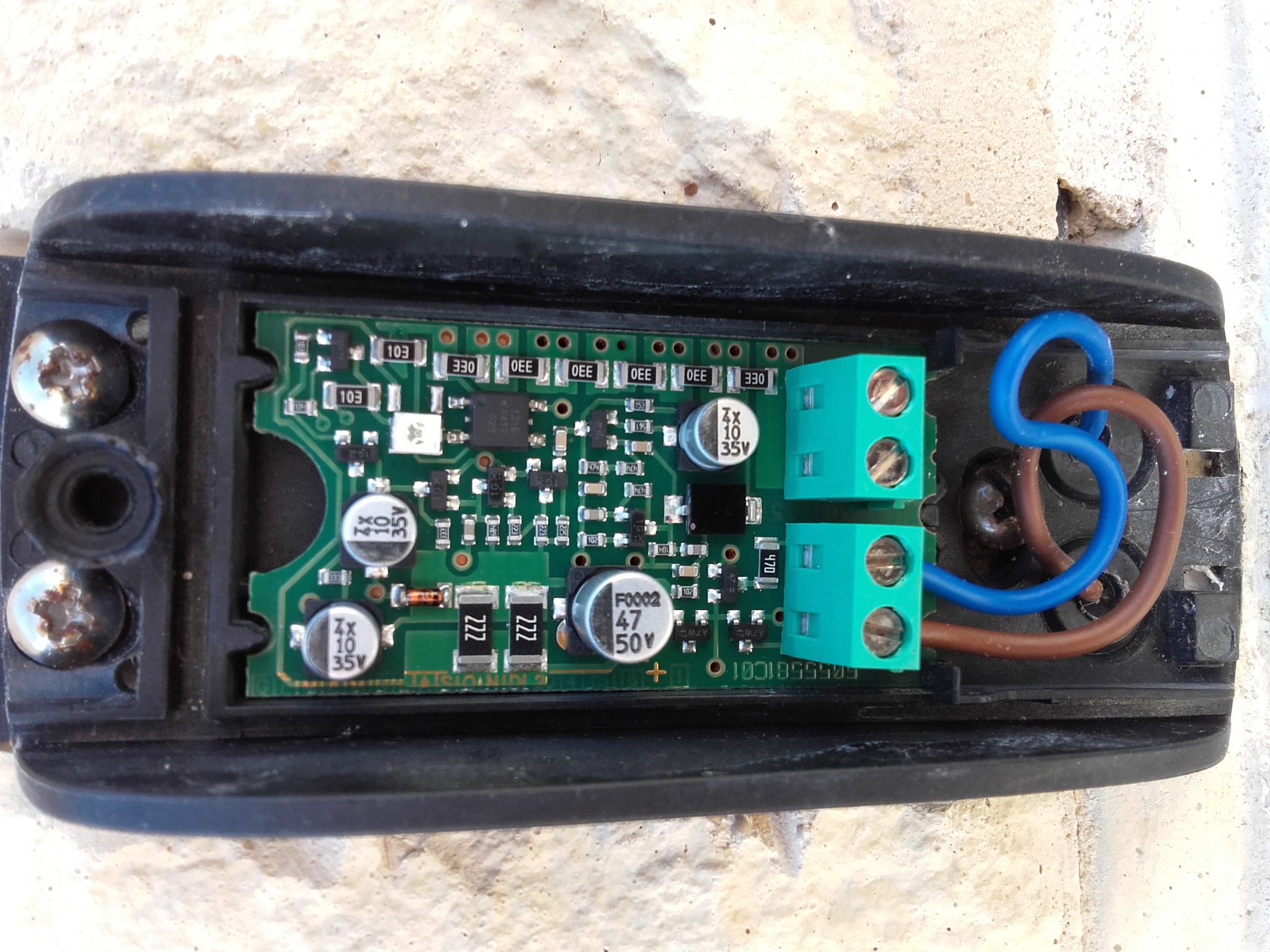

    pour votre information, le lendemain matin surprise , le portail s'ouvre en automatique mais ne veut plus rien savoir pour se refermer :(

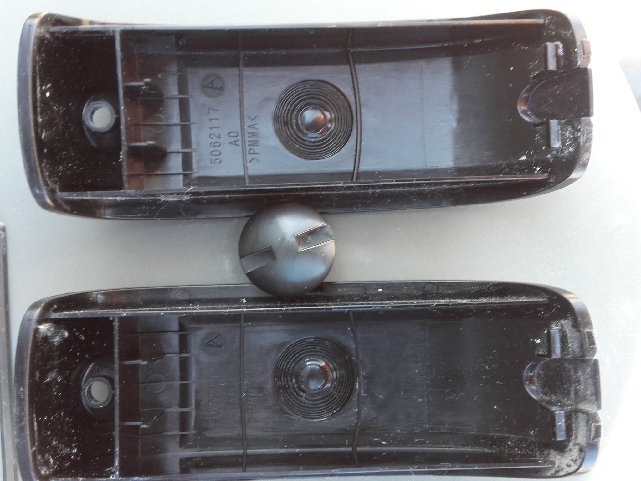

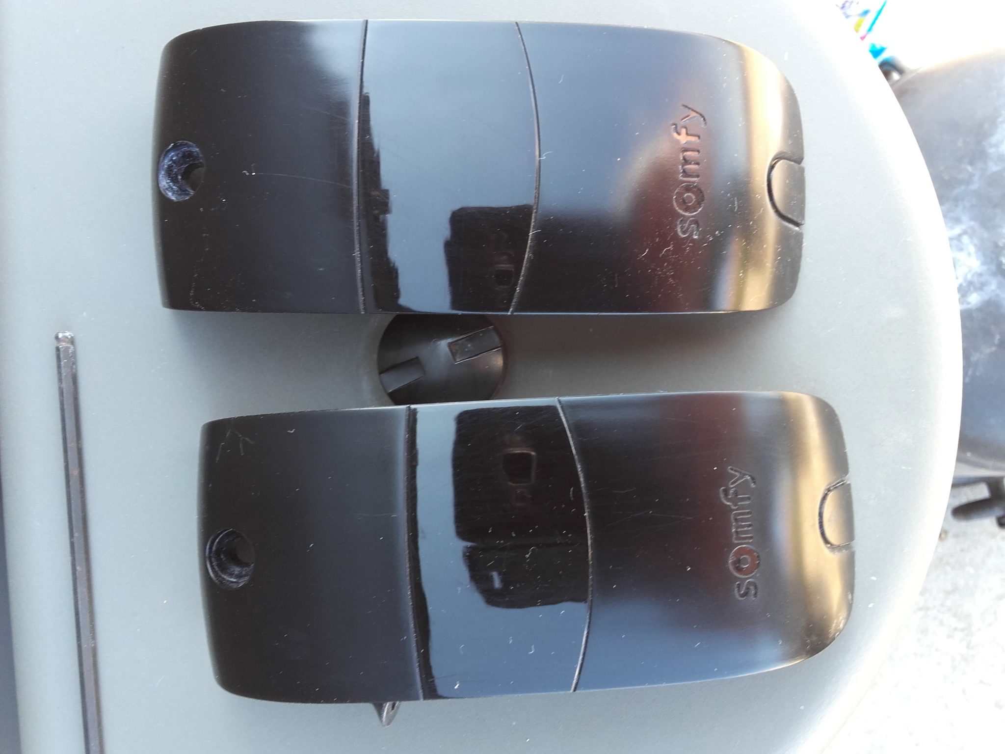

    J'ai ouvert les 2 cellules (voir photos).
    Nettoyage délicatement de celle ci avec un passage d'ajax vitre sur les surfaces de protection AV des cellules.
    Le petite diode rouge s'allume bien et se coupe lorsque je passe devant les cellules.
    Je refais un apprentissage de la télécommande et la le portail s'ouvre a très faible vitesse mais ne veut plus se refermer...
    La diode rouge clignote 3 fois
    Merci de votre aide, s'il vous plait

    J'ai contrôlé comme vous le conseillez la tension des cellules et sur les 2 bornes du BUS et j'ai vu qu'un fil qui va a la cellule RX était abîmé (plus de protection et fil électrique apparent).
    Maintenant que j'y repense, le soucis avec le portail est arrivé lors d'une grosse pluie...
    J'ai débranché les cellules et reprogrammé les télécommandes.
    Cela fonctionne très bien :)
    Je vais acheter le câble électrique abîmé et le remplacer pour remettre les cellules en fonctionnement.
    Merci pour votre aide
