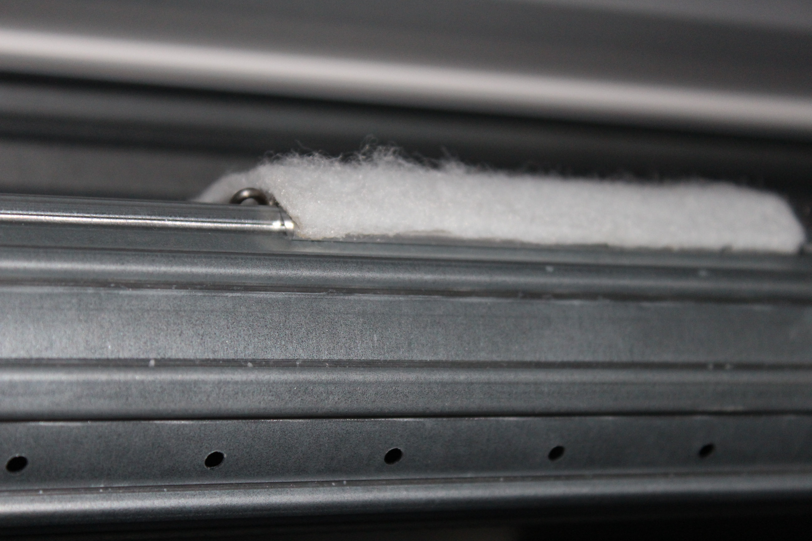

Je tente de détacher le tablier. Je ne suis pas sûr de comprendre ce système (voir photo). Dois-je tirer latéralement sur la petite boucle métallique? Je tente de toutes mes forces avec une pince, mais n'y arrive pas. HELP!

    D'abord bonjour !
    Il faut faire glisser vers la gauche la goupille (petite boucle). Un maillet avec un outil pour chasser la goupille peuvent être nécessaires.
