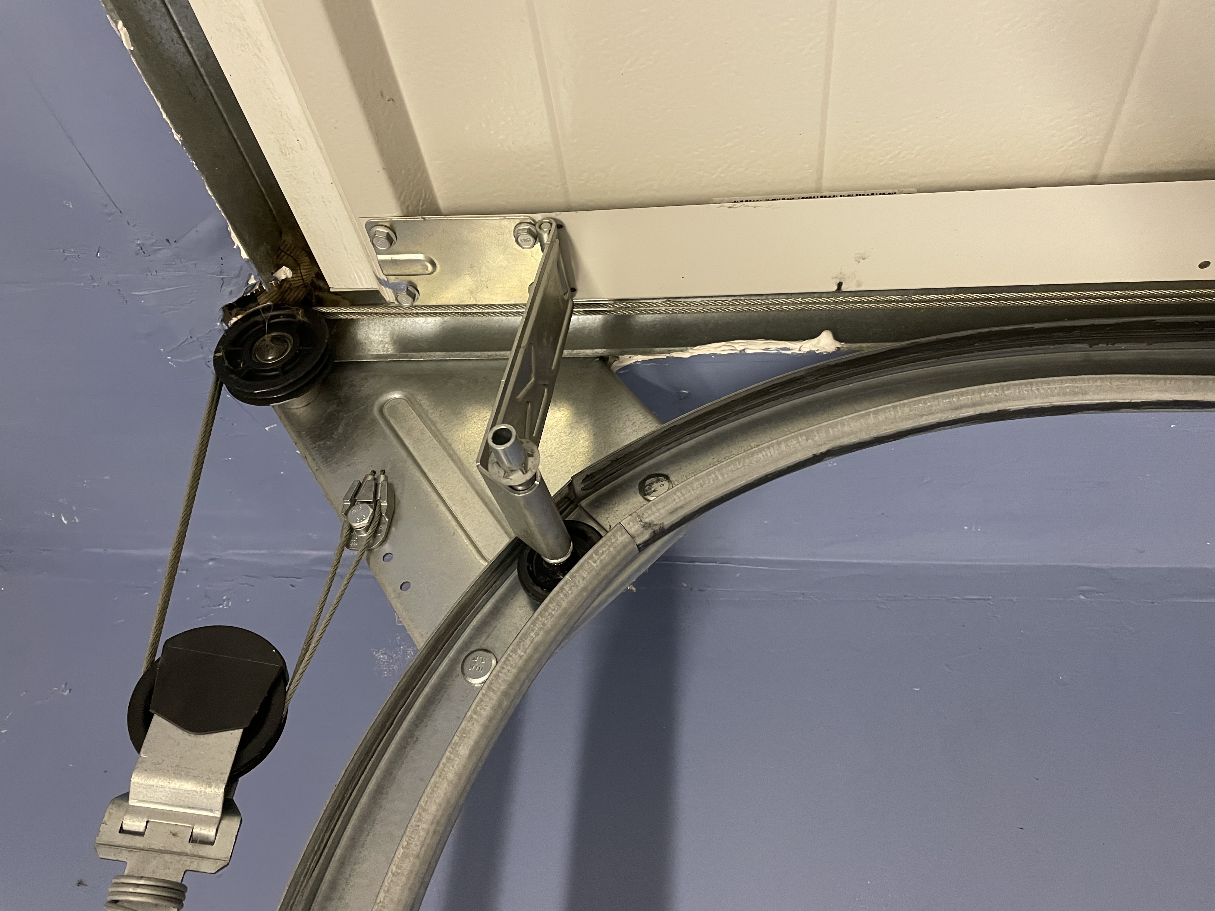

Je déterre cette discussion pour donner la solution car je me suis retrouvé avec exactement le même problème que Jeremy.
Après avoir raccourci le bras de liaison aussi, sans résultat, je le suis simplement rendu compte que la roulette de la dernière section de la porte avait être monté à l'envers. Donc cette section du haut avait tendance à s'affaisser et le bras poussait la porte vers le bas plutôt que vers l'avant.
Il suffit d'enlever les ressorts de la porte ainsi que le bras, ensuite ouvrir la porte pour que les roulettes du haut sortent des rails, et refermer la porte avec les roulettes dans l'autre sens (voir la photo). Après ça la fermeture se passe nickel.
