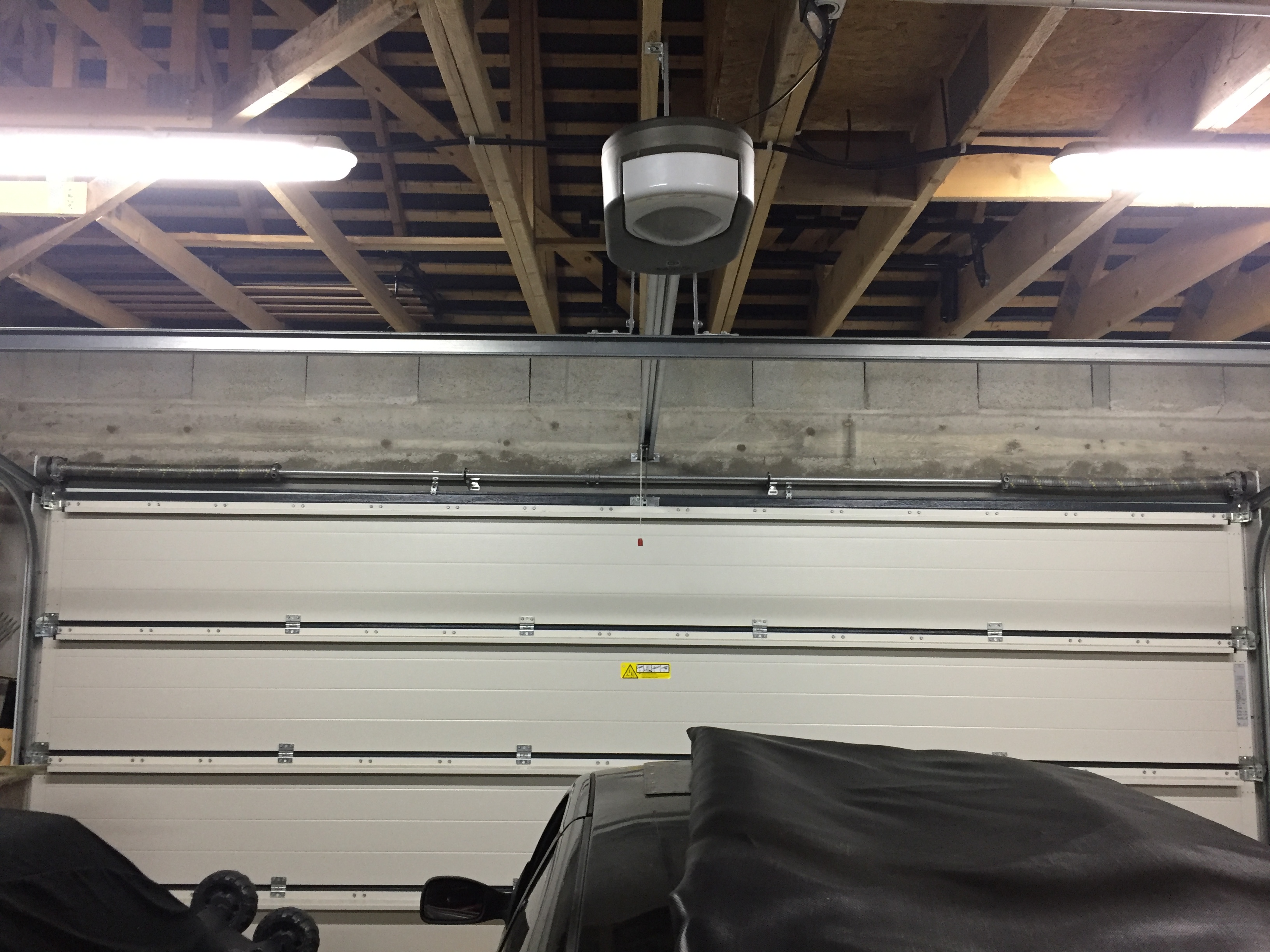

Posez ici une photo de la porte en vue d'ensemble de l'intérieur, ainsi qu'une photo de chaque galet supérieur.
Je vous expliquerait en détail le réglage.

Je vous joins quelques photos j’espère qu’elles seront assez claires.
Merci par avance
On voit pas les galets, mais à voir les supports ils semblent bien positionnés.
les ressorts accusent 9 tours, ce qui me parait franchement peu !
Il faudra en mettre 11 et faire ce test.
