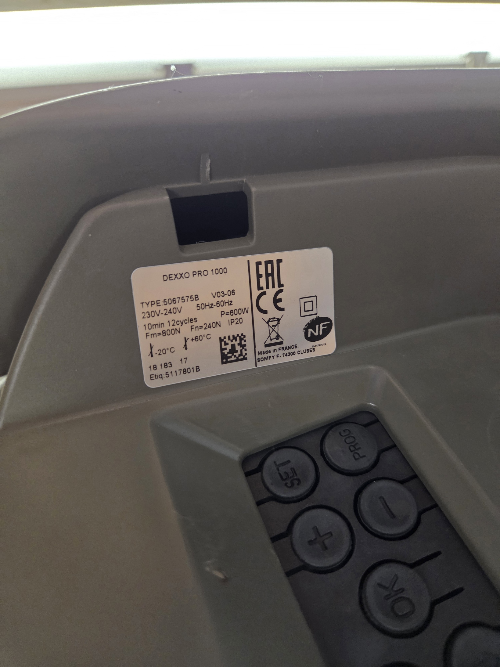

Bonjour à tous,
Avant de commander un HomeKit ou un Tahoma Switch pour ma porte de garage Dexxo 1000 Pro, je préfère vous demander conseil.
On me parle partout de compatibilité « IO » ou « RTS », mais rien de tout cela n’est indiqué sur mon moteur.
Savez‑vous s’il est compatible avec le HomeKit ou Tahoma ?

    Votre moteur est RTS donc compatible Tahoma mais sans retour d'état.
