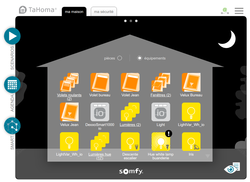

Suite au remplacement de mon ancien moteur Dexxo Pro io 800 par un Dexxo Smart io 1000, j'ai tenté de l'ajouter dans ma TaHoma v2. Hors, même s'il est bien détecté, l'icône est grise et je ne peux pas interagir avec l'équipement.
Pourriez-vous m'aider ?
J'ai déjà tenté une réinitialisation de la TaHoma avec la procédure habituelle pour forcer la resynchronisation avec le serveur mais cela ne change rien.
Quand je fais une identification via Configuration > Renommer > Identifier, l'éclairage intégré clignote bien. Cependant, on voit aussi apparaître brièvement sur l'icône du Dexxo Smart io 1000 un point d'exclamation qui disparaît ensuite.
Je vous joint quelques captures d'écran.

NB 2 : la motorisation n'apparaît pas du tout sur l'application mobile smartphone TaHoma Classic iOS (iPhone) alors qu'elle apparaît (à priori partiellement) sur TaHoma Web/PC.

    En parallèle, j'ai procédé à la migration de l'ancienne vers la nouvelle application TaHoma et effectué une nouvelle tentative de détection depuis "Aide & fonctions avancées > Fonctions avancées > Gestion clé io > Lancer une découverte IO sur vos équipements" et cela m'a bien permis de découvrir et d'ajouter le DEXXO Smart 1000 io.
    Donc tout est bon désormais :) Il n'empêche que cette histoire de mode basse consommation et de compatibilité avec les anciennes télécommande Keygo mériterait d'être mentionné quelque part (j'ai vu que pour la motorisation Serenia io, c'est explicitement mentionné que ça ne marche pas avec les anciennes versions des télécommandes Keygo io (fabriquées avant mars 2020)... j'imagine que c'est la même chose ici (sauf si on désactive le mode basse conso)). Les nouvelles télécommandes doivent sans doute répéter l'envoi des trames plusieurs fois ou sur une plus longue durée ou envoyer une trame pour le réveil avant l'envoi de la trame de commande (en tout cas de façon différente par rapport aux anciennes télécommandes).

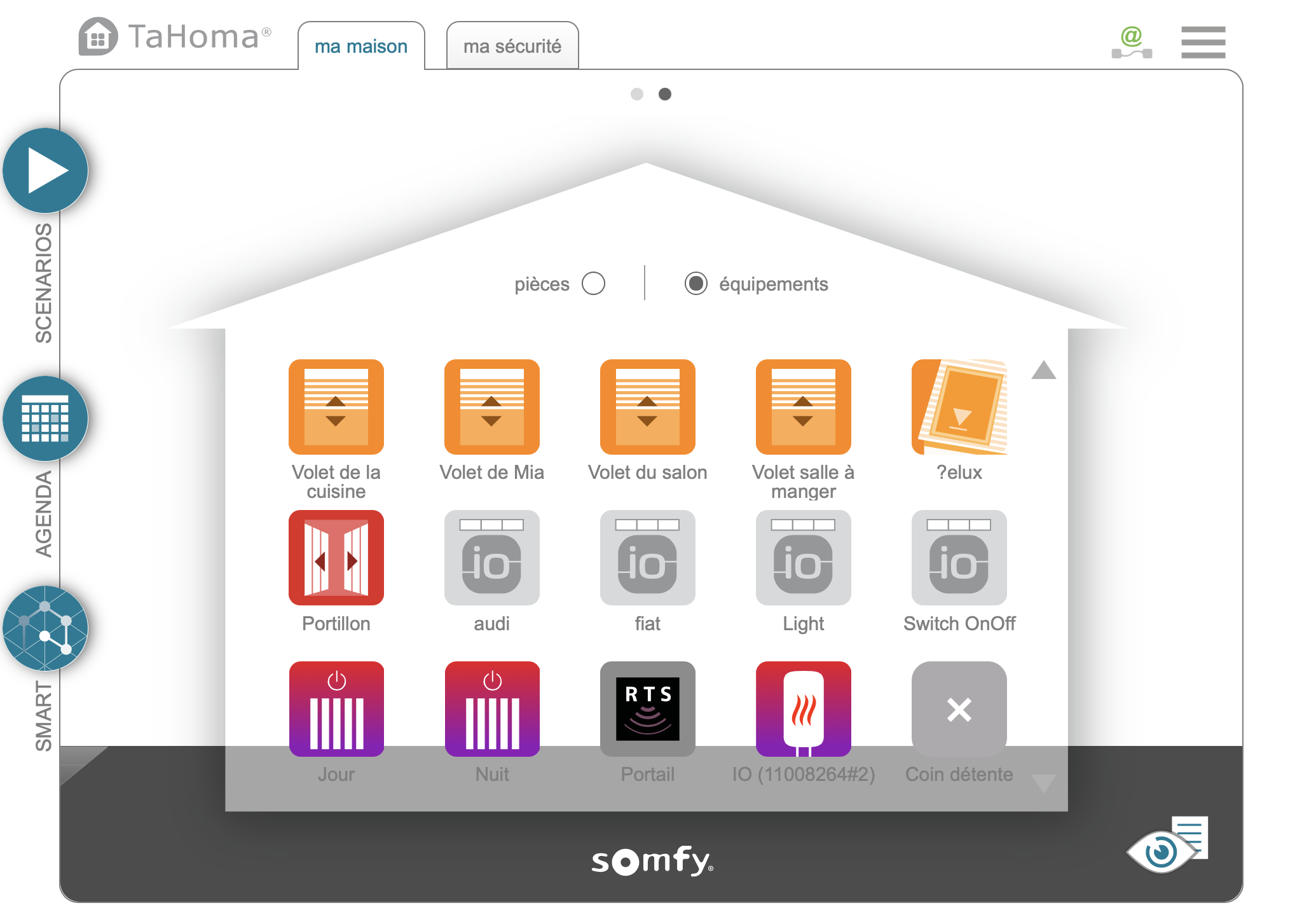

    Bonjour, j'ai un problème qui est peut être du même ordre. je suis également sur V2 avec Tahoma Classic et impossible de basculer sur la nouvelle appli car je perds mes volets avec le dongle 866 seulement mes deux moteur de garage dexxo smart 800 IO me posent problème. j'arrive à les trouver et les mettre dans sur somfyconnect, il reconnait que ce sont des portes de garages mais une fois fini la recherche ils apparaissent uniquement dans la version web et pas je n'est aucune action possible. comment résoudre cela ?

    Bonjour Jean Luc, comme expliqué, non je n’ai pas migré et ne peux pas le faire à cause de mes volets roulants qui utilisent un dongle. J’ai donc fait l’appairage de mes moteurs via la page web car c’est le seul moyen de le faire mais ça ne fonctionne pas.

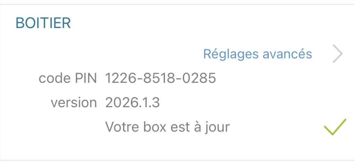

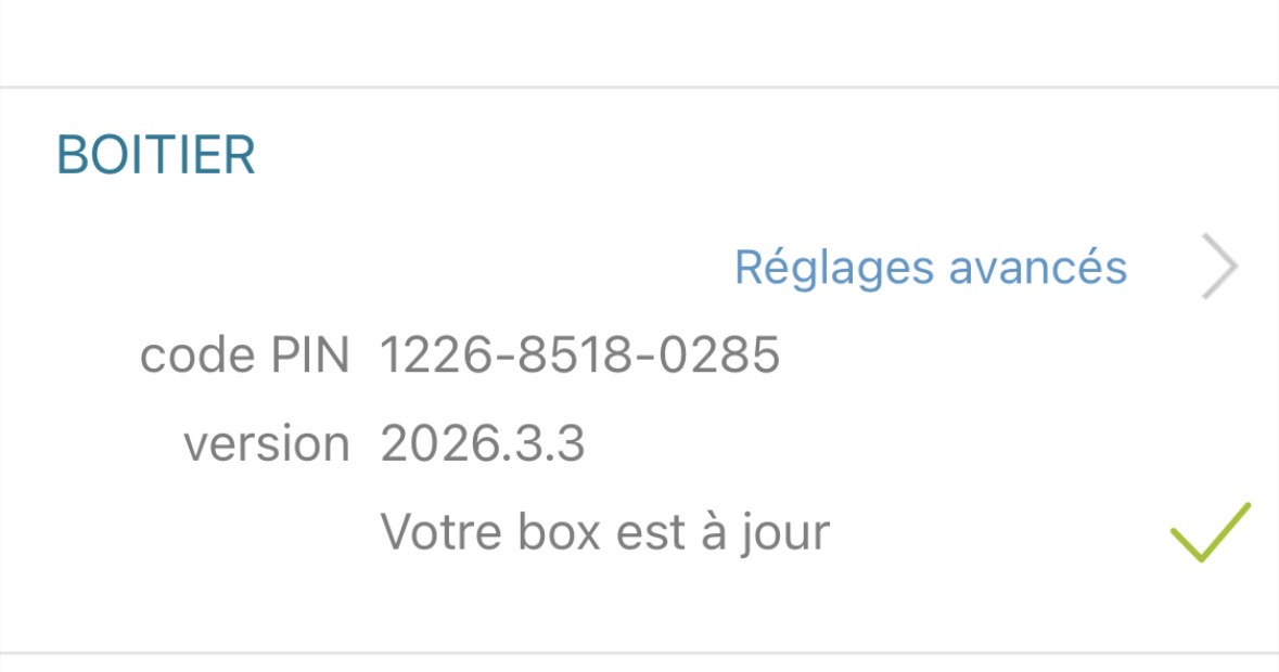

    Voici les infos sur ma box
    Bonjour Florent,
    Effectivement la compatibilité sur les dernieres motorisations Somfy et limité pour les box non migré.
    je n'aurai pas de possibilité de vous aider autrement.

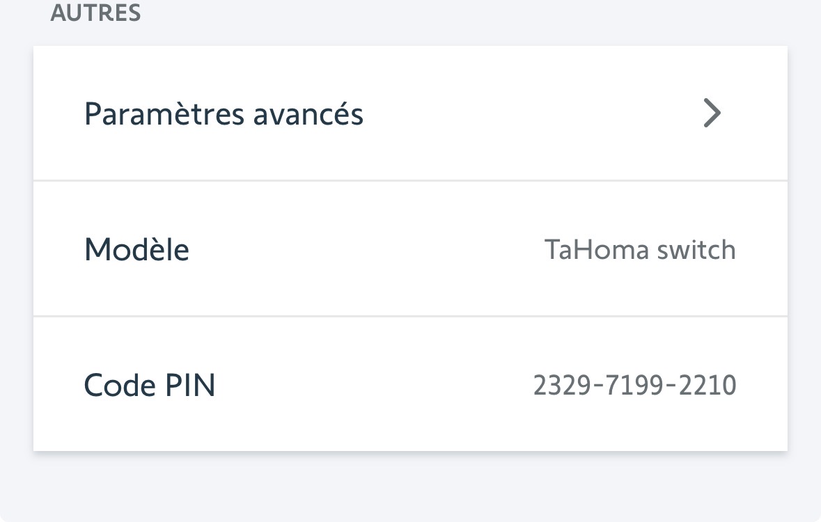

    Merci beaucoup pour le soutien et les explications. Je rencontre cependant un problème une fois que je sélectionne la réception de la clé io cela me demande mon autre appareil, je sélectionne la V2 et la page suivante me dit de contacter le support… est ce qu’un Y peut me débloquer ça svp ? Je vous partages mes deux pin
