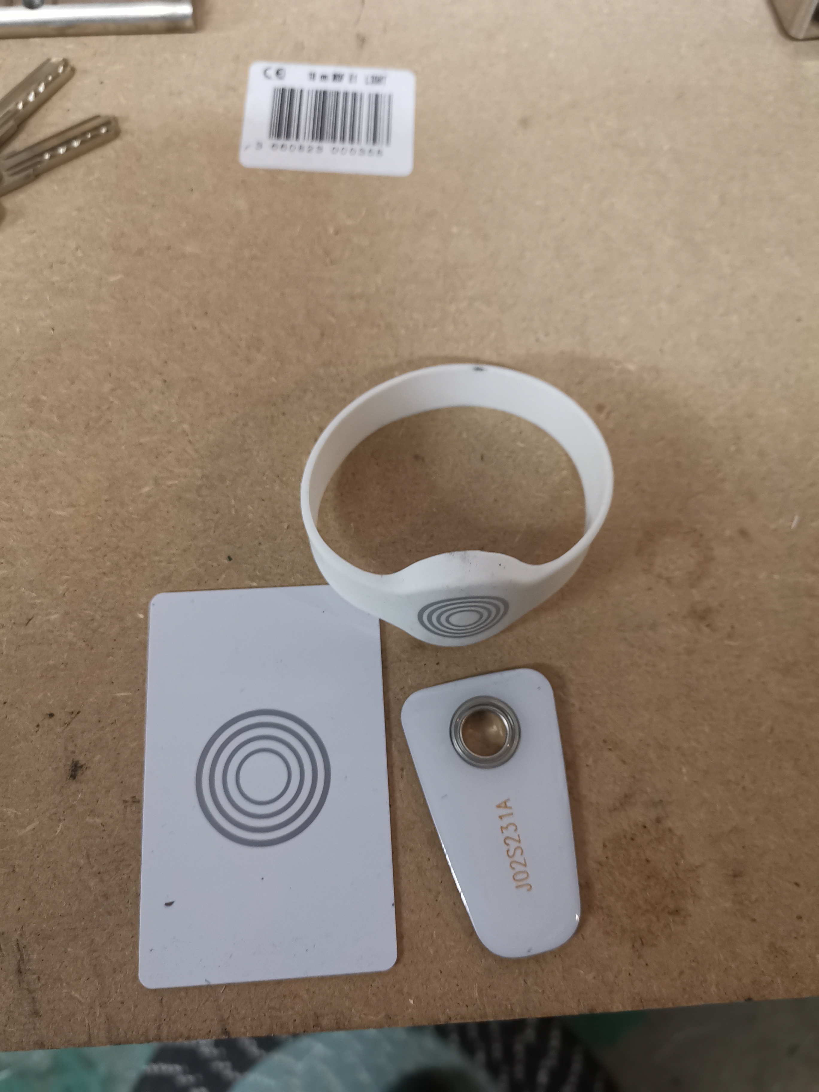

    Par ailleurs le bracelet NFC ne marche pas contrairement au badge et a la carte, si je passe les 3 sur un lecteur NFC le bracelet ne réagit pas
