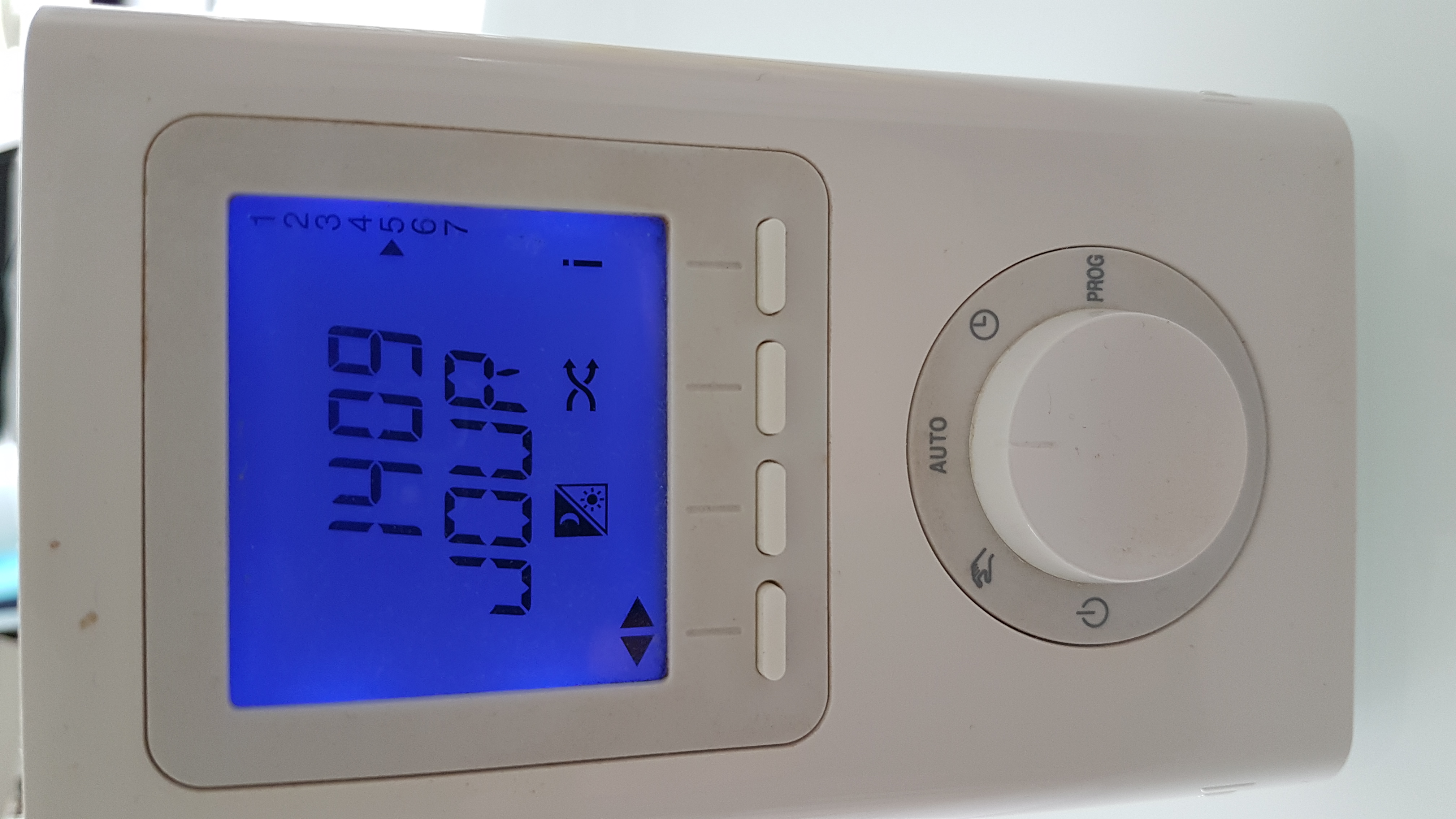

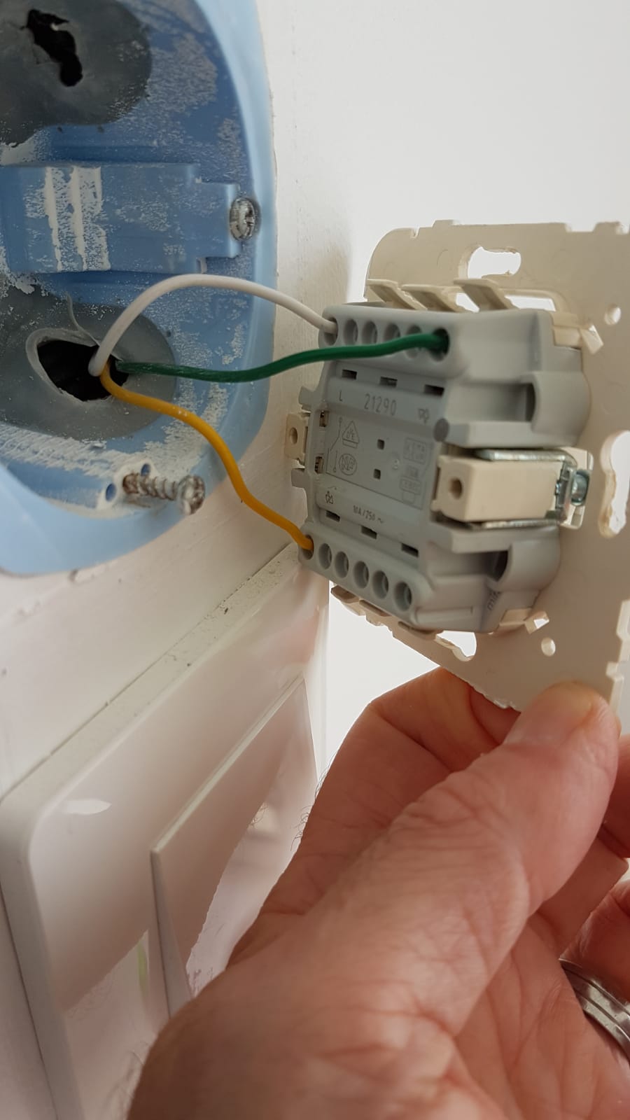

J'ajoute les photos de mon interrupteur (devant et derrière). Ainsi que le boitier qui permet de commander à distance 5 volets.
J'ai l'impression que c'est un système de câblage centralisé mais rien de sûr.
Question : comment faire pour débloquer et régler ce volet puis l'associer au boitier de commande ?

    Bonjour Michel,
    S'agit il d'une motorisation Somfy ? Les boutons sur la tête moteurs sont ils blanc et jaune?

    Bonjour Michel,
    Merci de ces précisions.
    Pouvez vous me confirmer que la manipulation effectuée est exactement celle présente dans cette vidéo :Réglage moteur filaire

    Je pense avoir trouvé un élément de réponse.
    Il y a un boitier Tyxia (Delta dore) qui fait qui gère la commande radio. Donc il faut que je passe par lui pour régler le temps de cours.
    Par contre, je ne sais pas s'il faut que je règle les butée du moteur en plus...

    Bonjour Michel,
    Dans la logique les butées restent mécanique.
    Après rien ne vous empêche de confirmer auprès de Delta dore que cet appareil ne prend pas le dessus sur le moteur.
