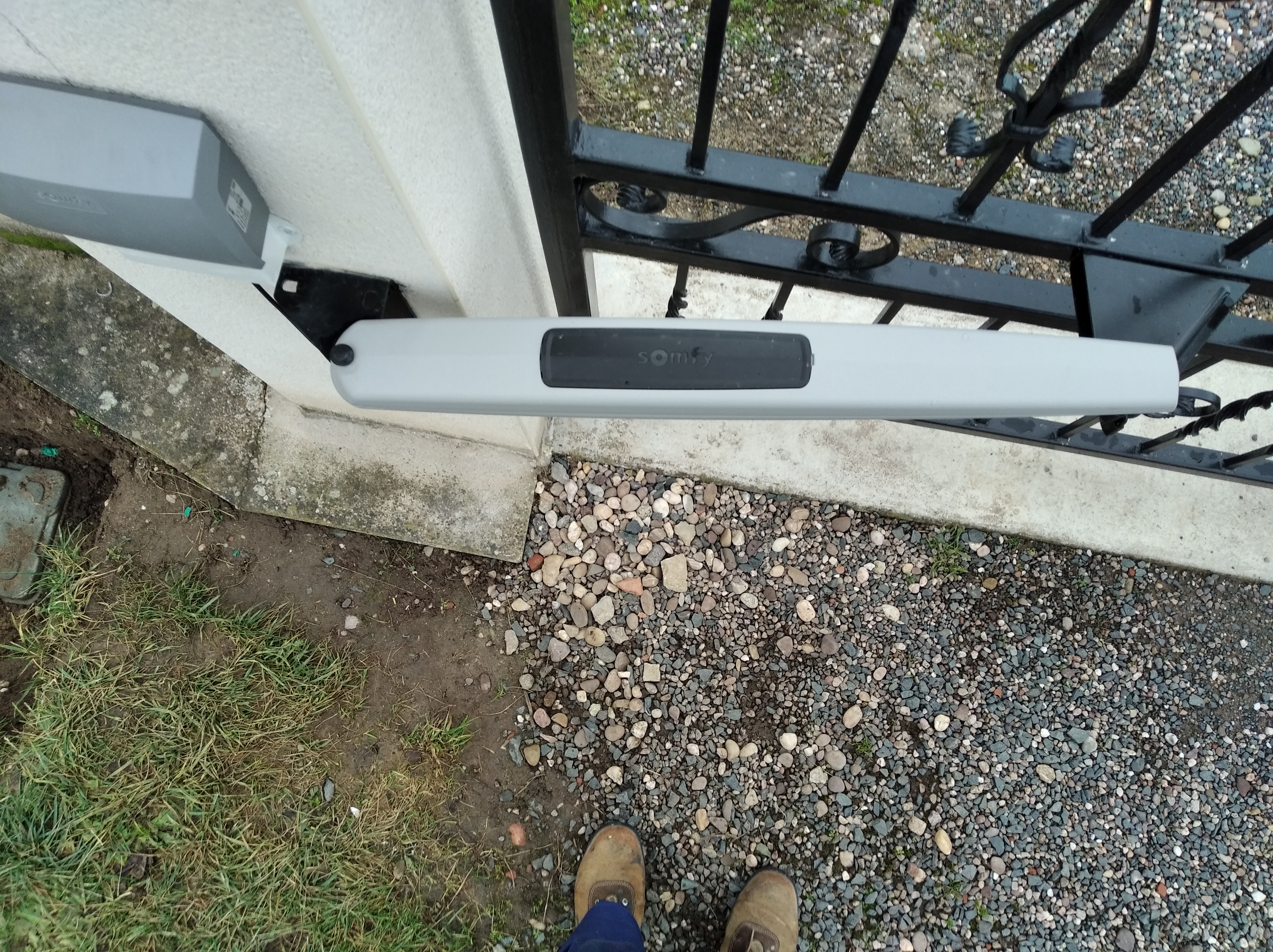

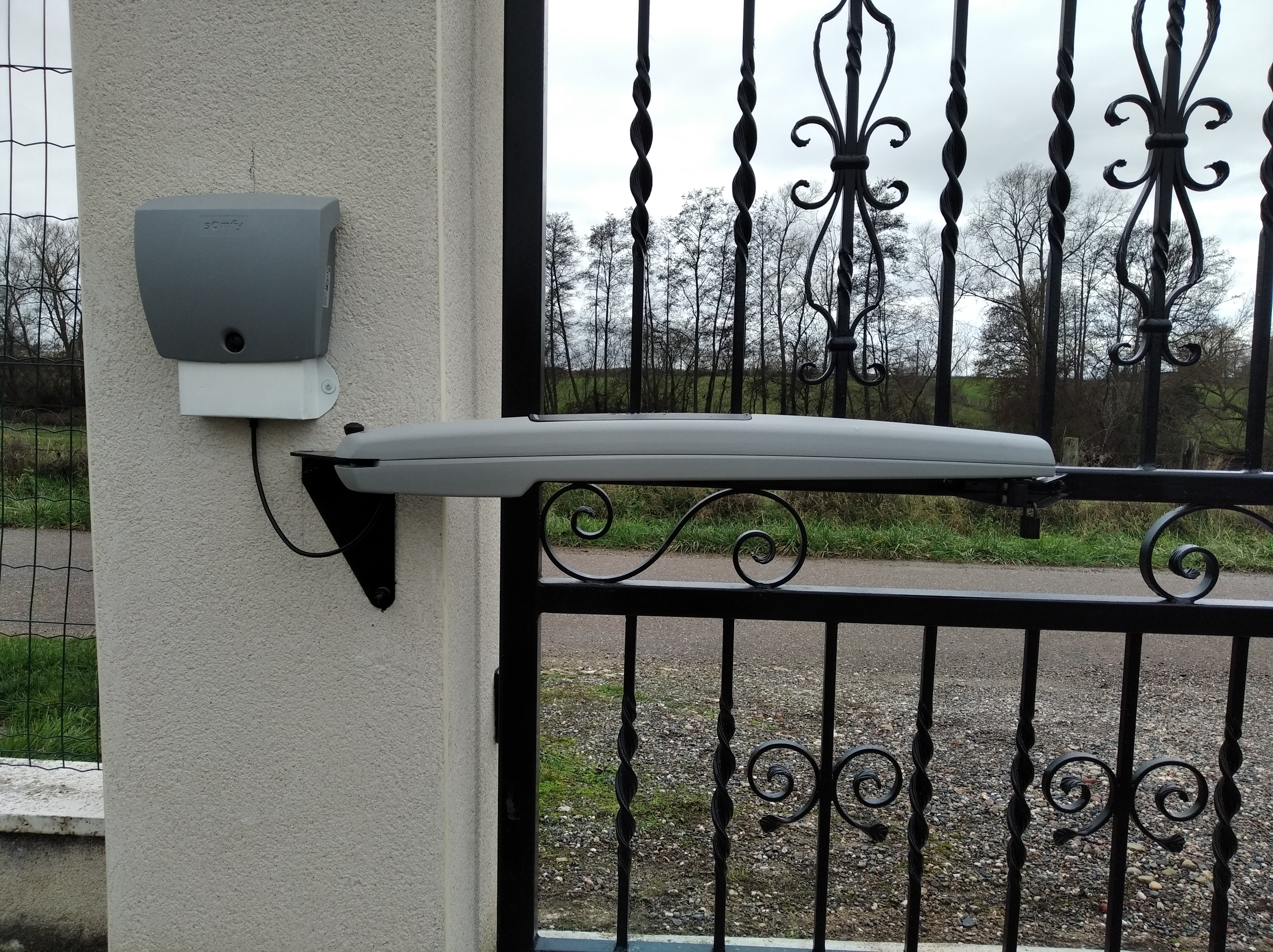

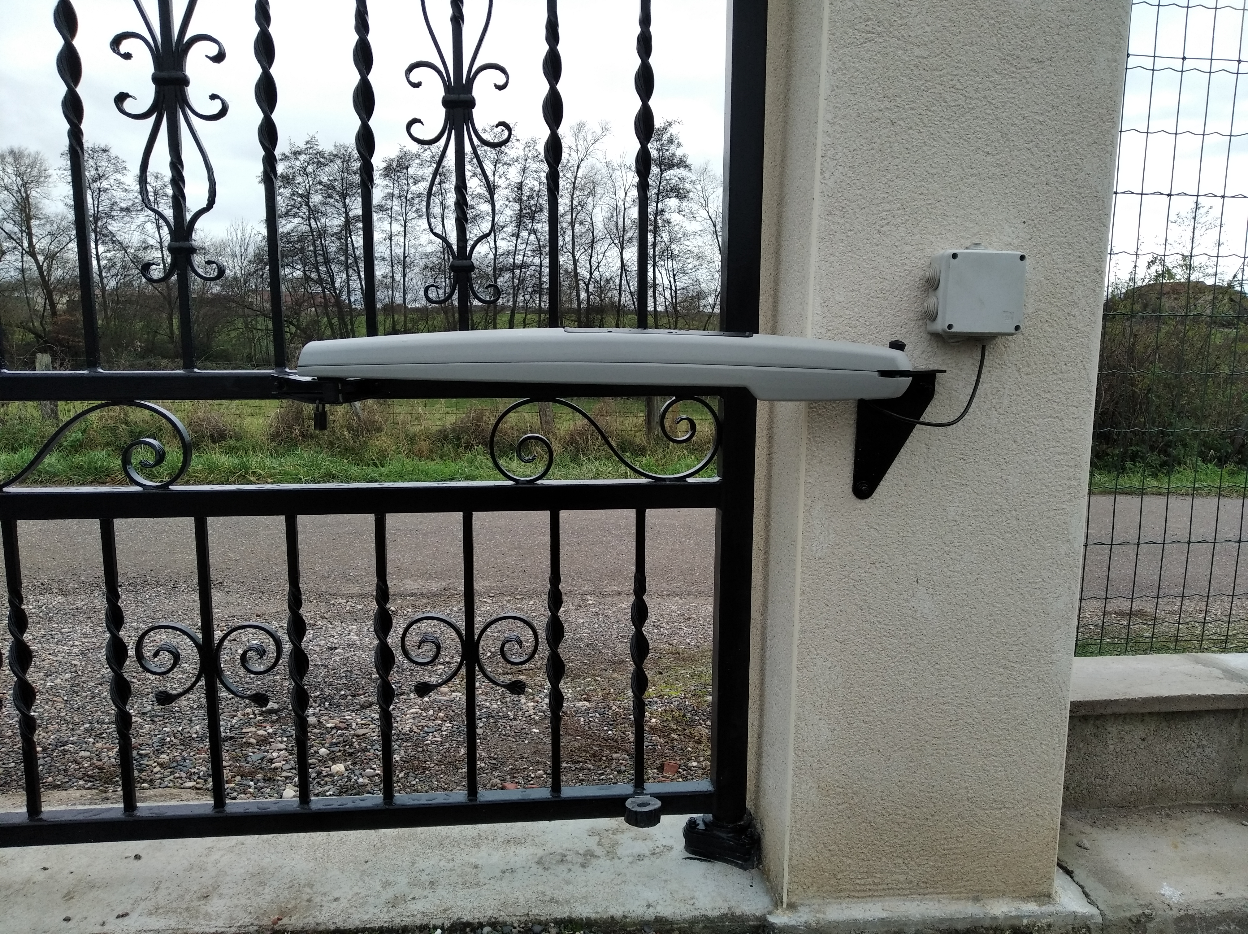

    Bonsoir à tous,
    Merci pour votre aide.
    Côtes conseillées par SOMFY pour un angle d' ouverture de 90°: A:16 à 17cm , B 23cm; moi j' ai A :17cm , B 22.5cm.
    Un vantail pèse 95Kg, l' articulation du bas c' est une butée à billes, en haut un roulement, la manœuvre se fait avec un petit doit donc aucune résistance .
    Je vais joindre des photo et petite vidéo pour illustrer le phénomène.
    Merci encore et bon WE à tous.

    Bonsoir Marc,
    ce qui est important est ce que dit le disque par rapport une cote A = 225mm ?
    Inscrivez cette cote sur le disque et faites une photo du disque.
    Manifestement au vu des vidéo les cotes ne sont pas bonnes du tout.

    Bonsoir,
    J' ai environ 5mm d' écart par rapport à la cote B du disque SOMFY; les trous de la platine sont oblongs, quand il fera meilleure (en ce moment neige avec bise, ça pique et les doigts sont vites congelés) je reprends les réglages et vous teindrai au courant.
    Je me demande si le fait que le vantail fasse 2.4m et que la fixation du vérin sur le vantail soit à un peu moins de 1/4 de sa longueur si les quelques 1/10 de mm de jeu des axes du vérin n' ont pas une influence sur ce balancement???? J' aurais peut être du choisir des vérins plus grands type télescopiques ... mais comme je ne voulais pas implanter de buté d' ouverture...

    Je ne comprends toujours pas pourquoi vous nous indiquez une cote disque A de 16/17cm alors que votre cote A réelle est de 22.5cm...?
    Ma question qui est toujours sans réponse.....Sur le disque, que dit B si vous affichez A = 22/23cm ?
    Merci de nous transmettre cette info indispensable à la poursuite de votre dépannage.
    Autre chose : Sur ce vérin, si A = 22.5cm vous dépassez les normes maxi de A qui doit être à maxi 20cm.
    Dans ces conditions de A = 20 alors B = 20.5 et équerre = E.
    D'après vos propos vous êtes totalement hors domaine de cotes.
    Ne cherchez pas plus, c'est pour ces raisons que le moteur ne fonctionne pas.

    Pouvez-vous nous confirmer les cotes A et B sur le dessin ?

    Bonsoir Richy,
    Suite à ta question et celle de V-Rod, en relisant mon message je viens de m' apercevoir que j' ai inversé les cotes A et B (j' ai rectifié dans le message initiale); donc cote A axe rotation battant/bord pilier 17cm, cote B axe rotation battant/bord équerre de fixation vérin 22.5cm.
    Par contre mon angle d' ouverture est légèrement supérieur à 90°, à l' œil pas bien visible mais avec une grande équerre j' ai qq degré de trop.
    Je vais devoir effacer les réglages et refaire la procédure de mise en service et réglage des butés de fin de course. Je vais attendre que la météo soit plus clémente....
    Toutes mes excuses pour ces erreurs de rédaction dans mon message précédant du à la non relecture et rédaction tardive...les yeux plus en face des trous et le cerveau déjà déconnecté...
    Merci encore pour votre compréhension et votre aide bien précieuse.
    Bon dimanche.
    Vos cotes sont bonnes dans ce cas.
    Il faudra reprendre la fixation des pattes de battants.
    Il faut être deux !
    Une personne comprime fortement la vantai contre la butée de fermeture, et l'autre positionne et fixe solidement la patte.
    Cependant, comme expliqué au début de mon intervention, sachez que plus un vantail est long, plus ce réglage est délicat.
    Bon W.E
