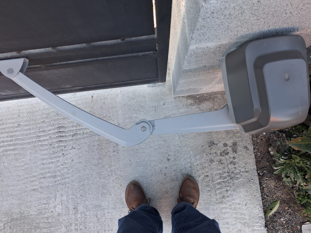

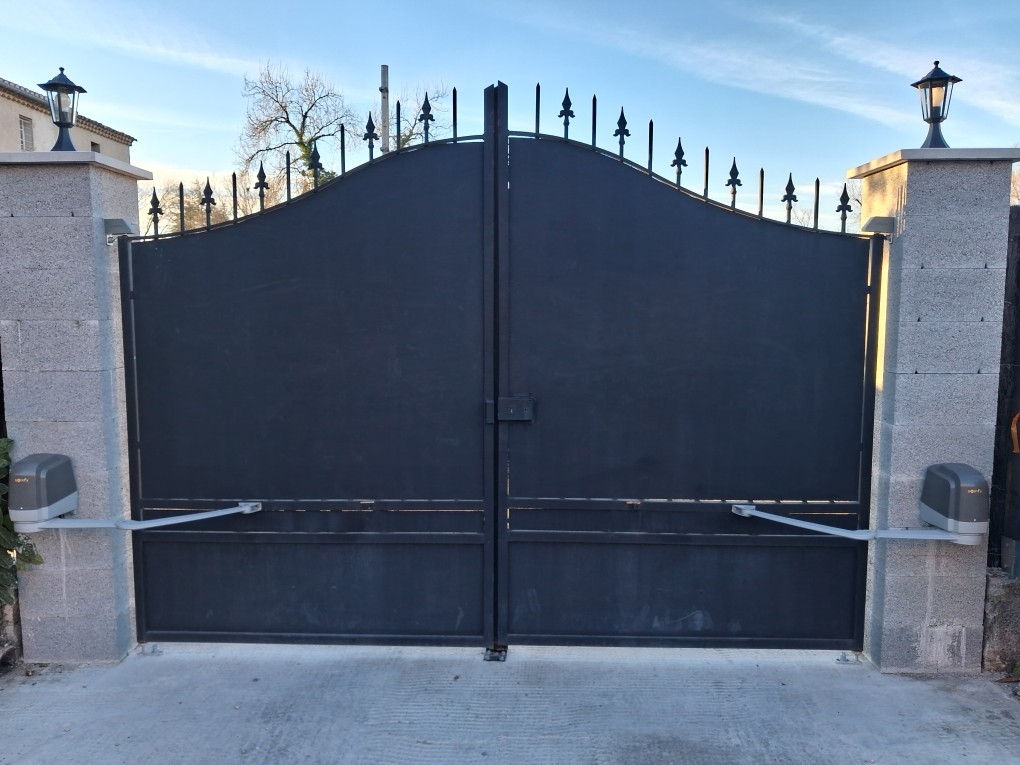

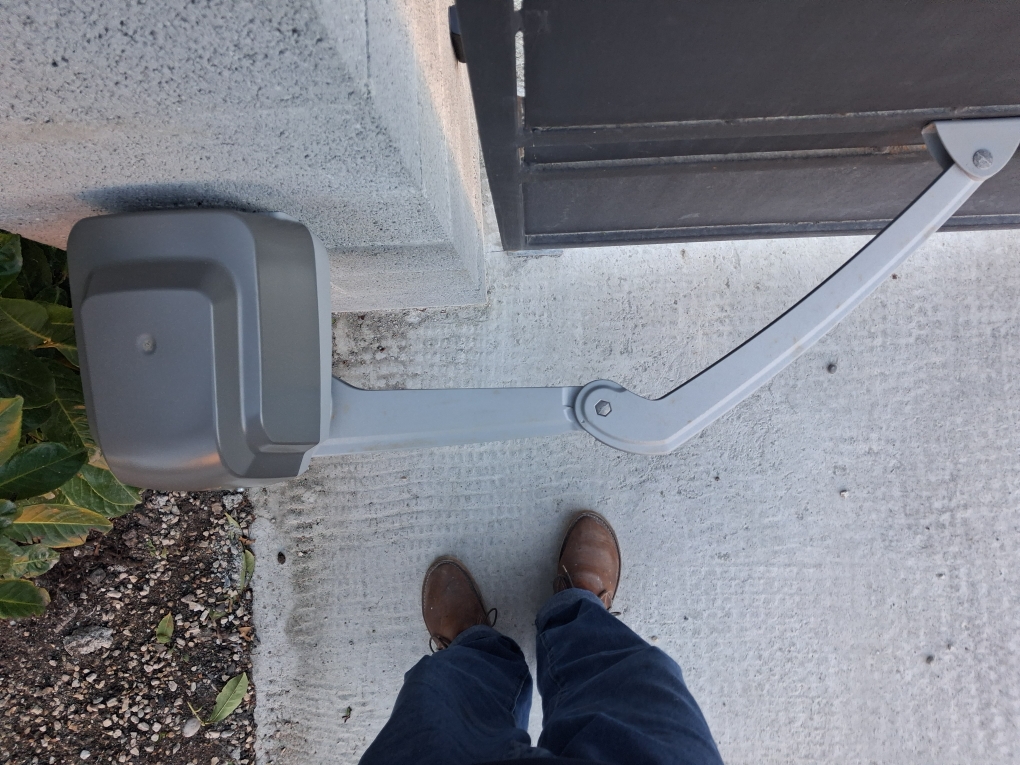

    Comme demandé dans votre réponse à ma question d'hier veuillez trouver en pièces jointes les 3 photos (vue du portail coté intérieur, et chacun des 2 moteurs et bras oscillants.
    Pour votre information complémentaire, aujourd'hui pas de vent, pas d'ouverture intempestive. les 3 jours précédents, fort vent de nord et 2 à trois ouvertures avec cycle perturbé ( portail gauche ouvert à moitié, alors qu'il doit se refermer le premier, et portail droit fermé arreté sur la butée de sol, ou les deux ventaux entrebaillés par exemple ....)

    Ben voilà, j'en étais sûr, l'erreur classique qui est pourtant bien indiquée dans votre notice.
    Les bras ne s'auto verrouillent pas puisque les repères ne sont pas alignés.
    Reprenez votre notice, tendez les bras comme indiqué pour faire correspondre les repères aux coudes.
    Bien sûr il faudra repercer car les pattes se fixeront plus loin.
    Quand les bras seront remis à leur position, faites obligatoirement un auto apprentissage.
    Enfin, placez vous à l'extérieur portail fermé et essayez de l'entrouvrir.....
    Il est clair que votre portail dépasse en surface les domaines de tolérance de ce moteur, mais cela n'empêche pas un fonctionnement normal, juste à surtout éviter de le laisser ouvert par vent car là les bras ne se verrouillent pas, et, casse assurée non garantie.
    Bonne soirée

    Et pour quelle raison il me semble que le moteur se trouve bien éloigné de la face des gonds ?...

    je suis allé un peu trop vite dans mon diag.
    En effet, visuellement la cote B est loin d'être respectée ! A vue de nez A = 10cm donc B (milieu moteur / gond) = 13cm.
    Ce qui est loin d'être le cas.
    Pouvez vous nous indiquer la cote A ?
    Bref, encore un client qui a respecté à la lettre les consignes de pose notée dans sa notice.

    Hubert, évitez de vous moquer de nous en disant que les bras sont alignés aux repères; C'est faux et on le voit nettement sur vos photo !!!
    Vous avez affaire ici à des pros bénévoles et on sait encore ce qu'on dit, donc merci de nous respecter et d'apprécier notre aide et assistance.
    Vous indiquez un "B" de 260mm pour un "A" de 110mm, alors que le disque fourni dans le kit vous donne un "B" de 100mm à 240mm suivant la taille et le poids du portail.
    Au vu de la surface au vent il fallait un "B" de 100mm.
    Manifestement vous n'avez pas ouvert votre notice et de surcroit vous jouer ici sur notre forum de la mauvaise foi, ce qui est innacceptable.
    Reprenez votre installation en reperçant les piliers et les battants, cette fois ci en ouvrant votre notice.
    Je vous informe à toutes fins utiles que la pose ainsi faite en non conformité supprime de plein droit tous recours garantie.
