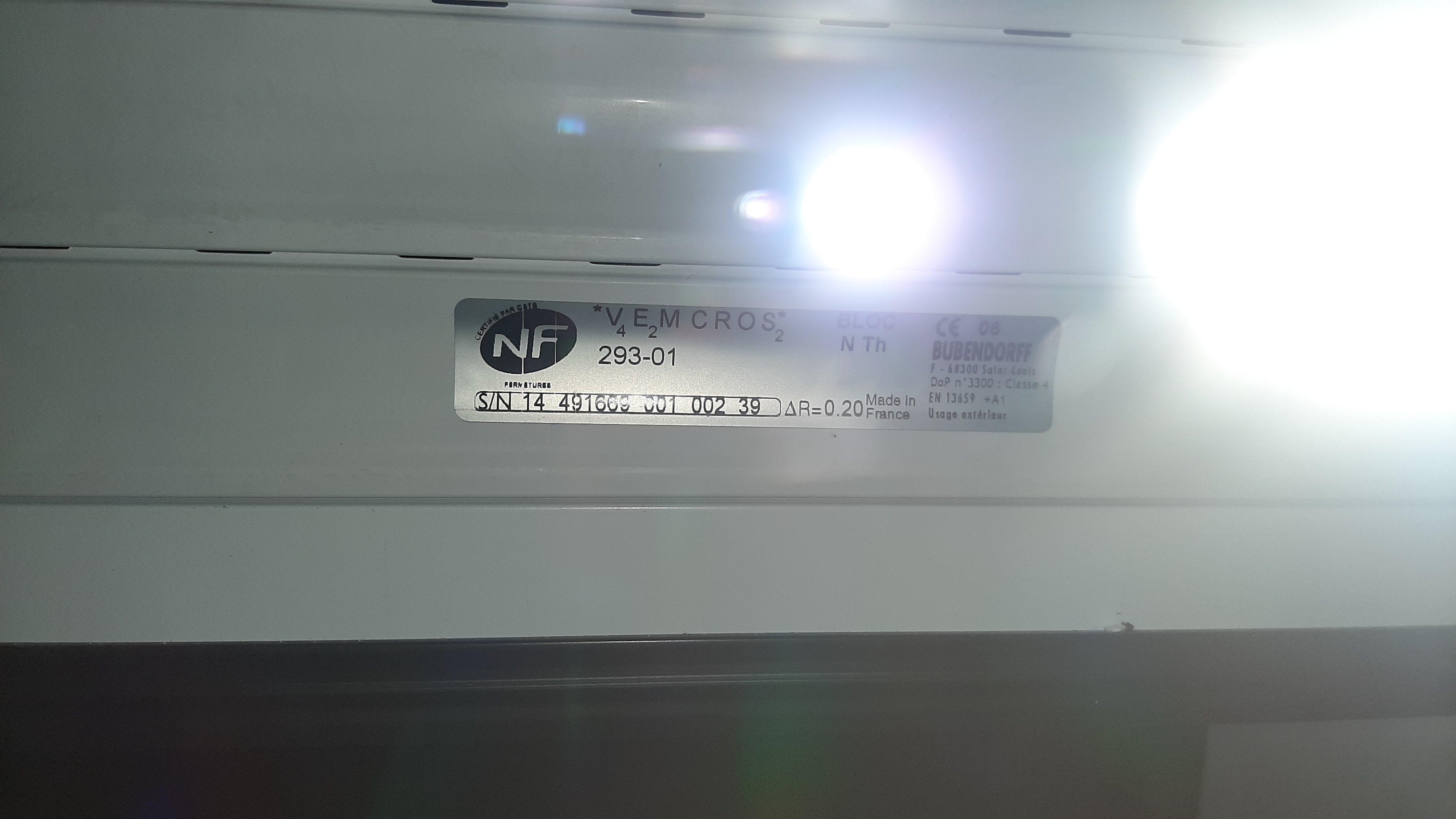

Bonjour je voudrais savoir si je peux piloter mes volets roulants bubendorff avec ma box tahoma ?

    Si ce sont des VR radio c'est mort...;-(
    Si ce sont des VR filaires il y a une chance selon leur date, il ne faut pas que les FdC se règlent via l'inverseur.
    Pour infos, mon fils a des BUB, on change tout pour du Somfy, BUB est du bon matos mais totalement isolé en terme de domotique.
