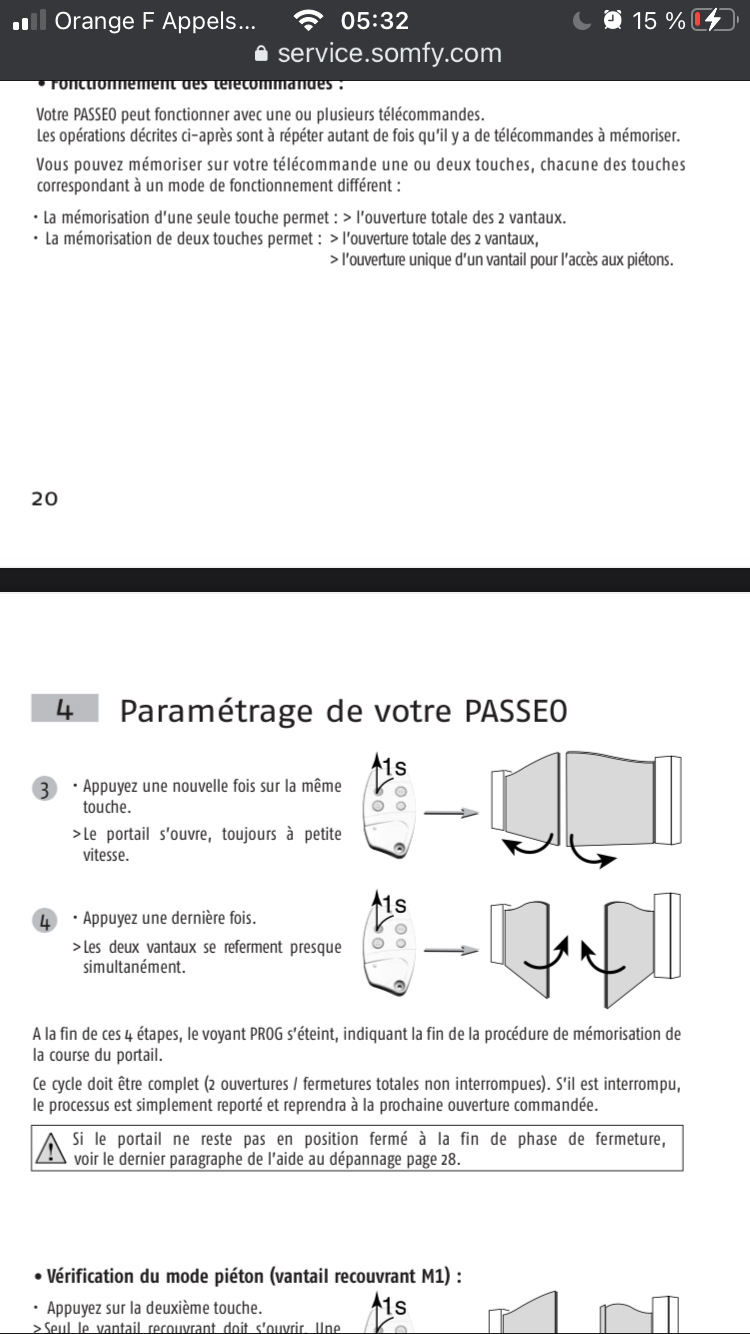

Je suis équipé d’un Passeo 520.
Celui ci se réouvre en fin de fermeture.
J’ai donc pensé aux fins de courses perdues.
J’ai donc appuyé sur le bouton Reset et reprogrammé la télécommande, pour ensuite l’obliger à refaire ses fins de courses .
À la 1ère ouverture, chaque vantail s’ouvre séparément rapidement. 1ère fermeture, chaque vantail se ferme séparément rapidement. 2ème ouverture, les 2 vantaux en léger décalage et plus lentement. 2 eme fermeture, les 2 vantaux se ferment indépendamment rapidement et sans ralentissement à la fin.
Ceci laisse à penser que l’apprentissage ne s’est pas fait , d’autant plus que le bouton Prog reste allumé en vert fixe.
Certes le portail reste désormais bien fermé mais ceci assez violemment. Donc 1/2 réussite.
Quelqu’un aurait il une solution svp?
