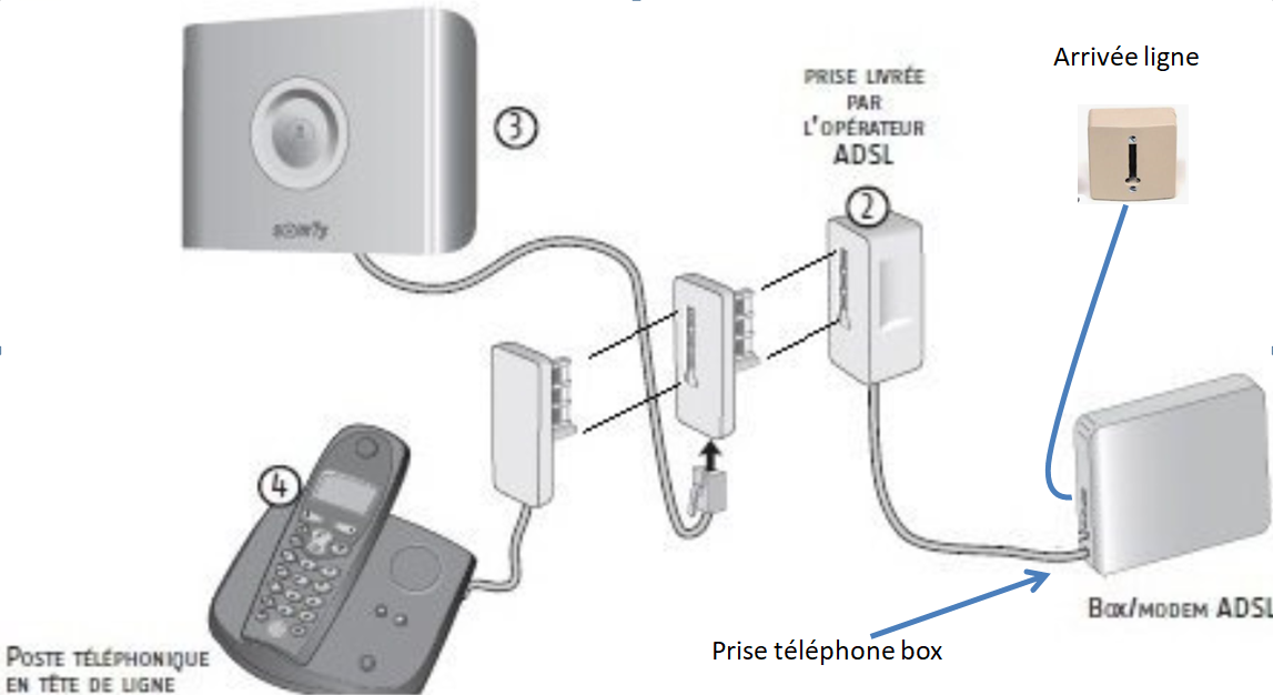

    Non ! Si vous voulez être appelée sur un téléphone, il faut faire le branchement du schéma joint.

    Je ne peux pas câbler ainsi, je suis en dégroupage total.
    Le GSM ne fait pas d'appel?
    Justement, ce câblage est fait pour le dégroupage.
    Je vous le remet avec plus de détails.

    Ah d'accord beaucoup merci pour le schéma :-)
    Je vais adapter car mon téléphone est directement RJ45.

    Je me prends un peu la tête avec les adaptateurs, j'ai même été voir sur la boutique somfy s'ils en vendaient.
    L'adaptateur en T (male+femelle) (au milieu du schéma) avec l'adaptateur RJ qui reçoit le câble de la centrale :
    • si RJ45 c'est sont souvent pour brancher sur de l'adsl, pas de la téléphonie, ça convient ?
    • si RJ11 nécessite un adaptateur RJ45 femelle RJ11 mâle (RJ45 de la centrale plus gros que RJ11 de l'adaptateur)
    ces adaptateurs ont souvent des filtres, cela gène-t-il ?
    Tout ce qui concerne la téléphonie est normalement en RJ11.
    LE RJ45 est par la partie internet.
