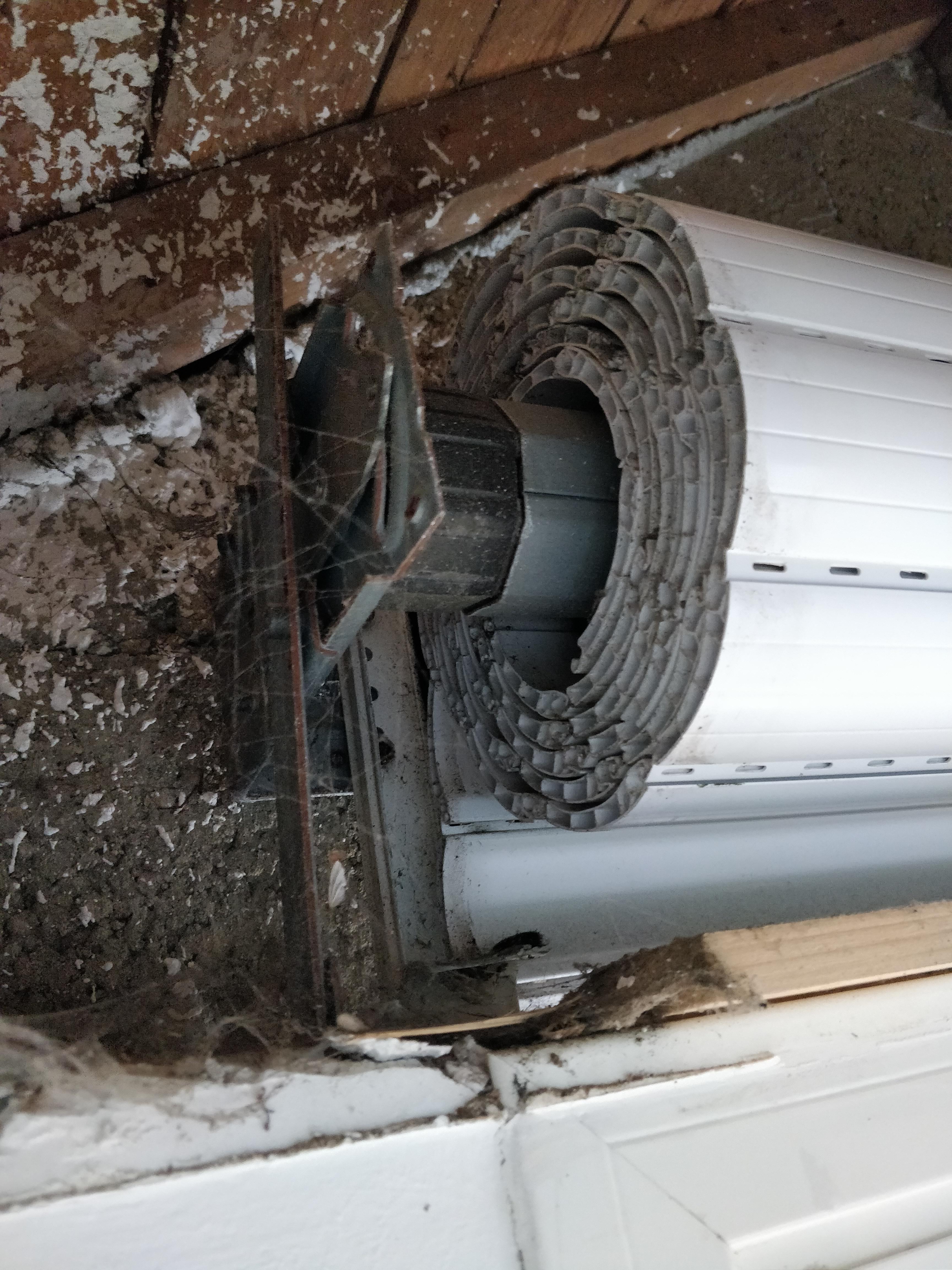

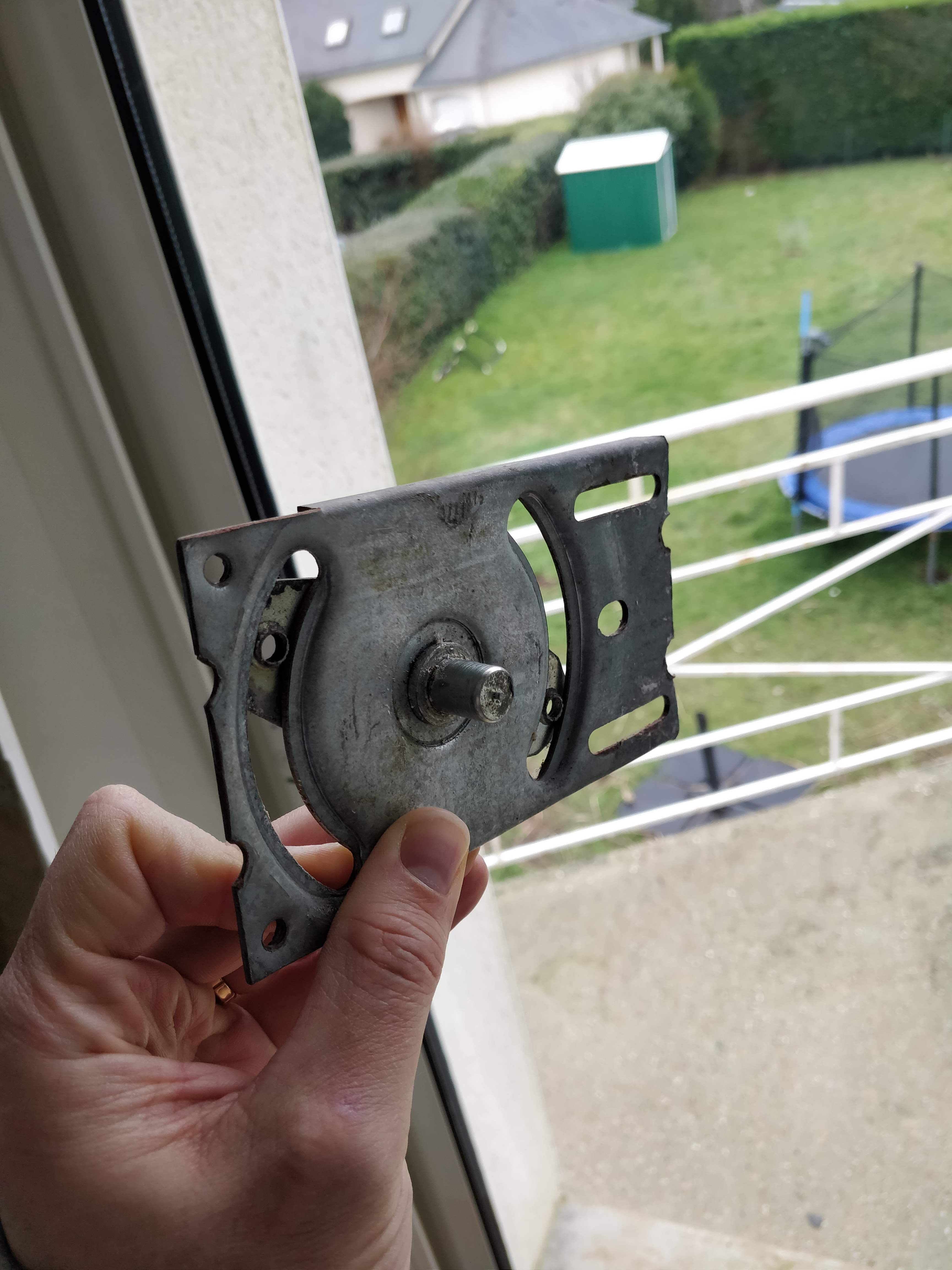

Je suis entrain de motoriser mes volets roulant tradi. Après démontage, je m'apercois que l'equerre de fixation est bien différente de l'equerre "standard" du manuel. En effet, il y a un embout sur mon équerre qui semble être riveté, voir photo.
Faut-il remplacer l’équerre (avez vous une référence?) ou bien essayer de faire sauter l'embout? C'est le même montage des deux côtés du volet.

    Votre montage s'apparente plus à un bloc baie à tiroir.
    Dans tel cas le rms ne convient pas.
    Normalement il faudrait le roller drive, mais je laisserais le soin aux pro du VR de confirmer mon diag.

    Au final j'ai fait sauter les embouts des equerres qui étaient rivetés sur le support et j'ai percé des trous pour centrer les supports Somfy dessus. Ça marche impec.
