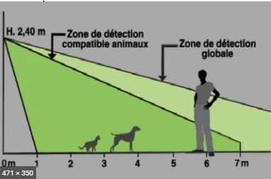

    Un petit schéma explicatif vaut mieux qu'un long discourt.
    Pour le problème du chat, s'il peut grimper sur quelque chose face au détecteur il entre alors dans le champs de détection. (Exemple classique : Un escalier sur lequel il ne faut jamais orienter un détecteur si on a un chat ou un chien)
    Le schéma indique la hauteur idéale, plus bas il voit tout même les petits animaux, plus haut vous êtes obligé d'incliner le radar pour surveillez et dans ce cas la portée est inférieure et l'exclusion des animaux ne fonctionne plus.
