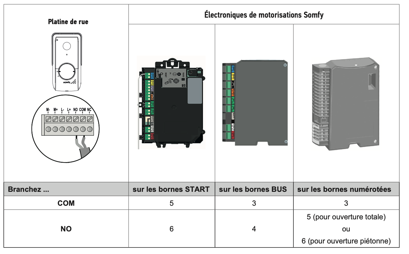

    le v100+ permet de gérer UNE ouverture portail contact sec, en reliant ses bornes NO/COM au moteur du portail.
    Sachant ça, il reste à voir coté moteur ce que vous avez (portail ou piéton) et faudra faire un choix. En image, les gammes Somfy (START et BUS, c'est uniquement du total).
    Sinon, montrez nous une photo des bornes du moteurs, ou la notice, ainsi que le nom du modèle.
    Au passage, si votre portail est RTS, vous pouvez aussi le commander en sans fil.
    Bonne soirée.

    D'après un yellow de chez Somfy, ce n"est pas possible sur un visiophone de le programmer en mode piéton.
    cf réponse de Thomas M. ici :
    https://forum.somfy.fr/questions/1781326-programmer-ouverture-pietonne-v100-evolvia-400
