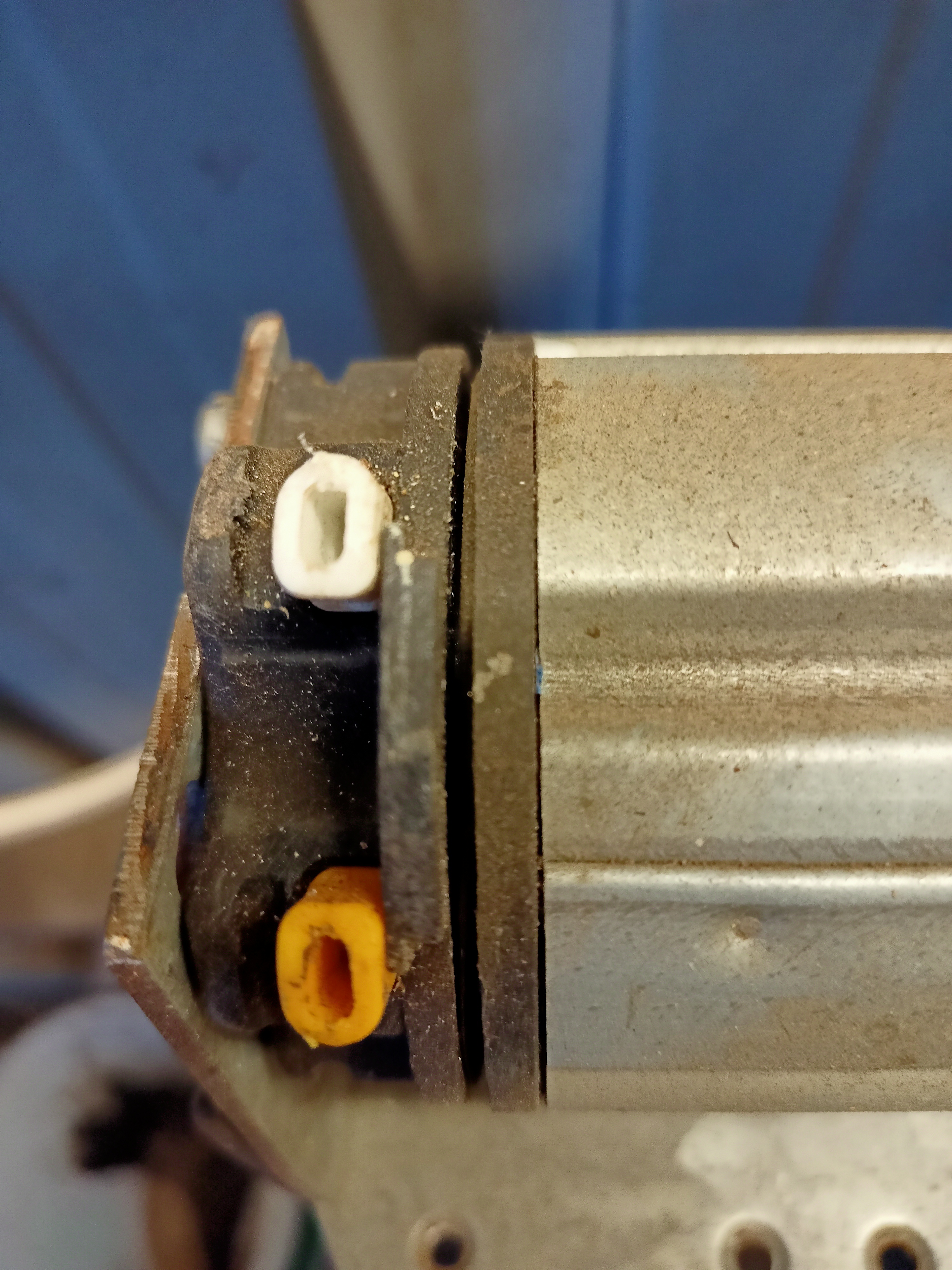

Réglages fin de courses mécanique ne fonctionne pas
Après avoir suivi votre tuto sur le réglage fin de courses mécanique avec les boutons jaune et blanc sur le côté, dès que je les désenclenche pour mettre ma fin de course montée et descente le moteur ne fonctionne plus, sitôt que je rappuis dessus et qu'ils sont enfoncés le moteur tourne mais pas de fin de courses au secours !

    Est il possible d'en savoir un peu plus ? J'ai changé le condensateur et le moteur tourne normalement, en fait c'était pour l'adapter à une trappe de poulailler avec fermeture et ouverture programmé...(j'ai un renard qui me fait des misères) Tout était OK sauf la fin de courses... Merci d'avance pour la réponse, et savoir s'il n'y avait pas un moyen de réparer.

    Bonjour Eric,
    Si vous avez suivi la procédure de cette vidéo et que le réglage des fins de courses ne fonctionnera pas alors en effet il semblerait que la cage de fons de courses soit HS.
    Il n'y a pas de lien avec votre condensateur pour information.
    La fin de course ne se change pas et fait partie intégrante de la motorisation il faudra donc changer votre moteur.

    Bonjour, merci Gaëlle pour votre réponse (avec un peu de retard) du coup je vais installer des interrupteurs fin de course télémécanique avec butée de contact . Bon weekend
