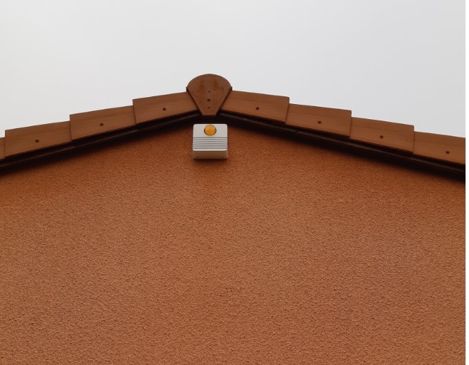

    Faites une photo de loin de la sirène, et, indiquez-nous sa position géographique.
    beaucoup d'utilisateur n'installe pas cette sirène en conformité des consignes de la notice.

    Pour la sirène la notice dit bien qu'elle est protégée du ruissellement et humidité à condition qu'elle soit posée dans le bon sens ce qui est le cas , il est certain qu'un débord de toit plus grand serait mieux mais je vais pas refaire la maison (jamais remarqué d'eau sur l'ancienne posée au même endroit depuis plus de 10 ans) situation Est en plus.

    Pour la sirène, oui, elle est bien placée.
    Sauf si c'est le pignon face aux pluies battantes;
    Moi je dis cà, je dis rien.....
    Une sirène ne peut pas être IP54 vu que des ouïes sont indispensables pour laisser sortir le son.
    Afin d'éviter que mes 3 sirènes exter risquent de prendre l'eau, voilà comment je les ai fixé.
    Le rivesant c'est pour pas que le capot tombe lors du changement de piles.

    A l'ouverture de la sirène pas de présence d'eau , c'est juste à l'intérieur du cabochon de la lampe à éclats et comme j'ai dit sur mon premier message c'est la valeur de 3 gouttes c'est pour cela que je me demandais si ce n'étais pas un problème d'étanchéité de la lampe mais pas de la sirène.

    Voilà 17 jours que les piles sont remplacées , je viens de vérifier la tension 6,24V soit 1,56V je trouve cette baisse bien rapide d'autant plus que l'alarme n'a jamais déclenchée; de plus l'eau dans le cabochon à augmenter , j'ai repris une photo(Pas facile!) on devine en bas et il y a un petit trou (bulle du produit d'étanchéité) tout en haut , peut-être le point d'entrée d'eau????Je me répète mais pas eu ces 2 problèmes sur mon ancien modèle (plus de 10 ans) positionné au même endroit. C'est possible qu'un yellow veuille bien rentrer en contact avec moi?
