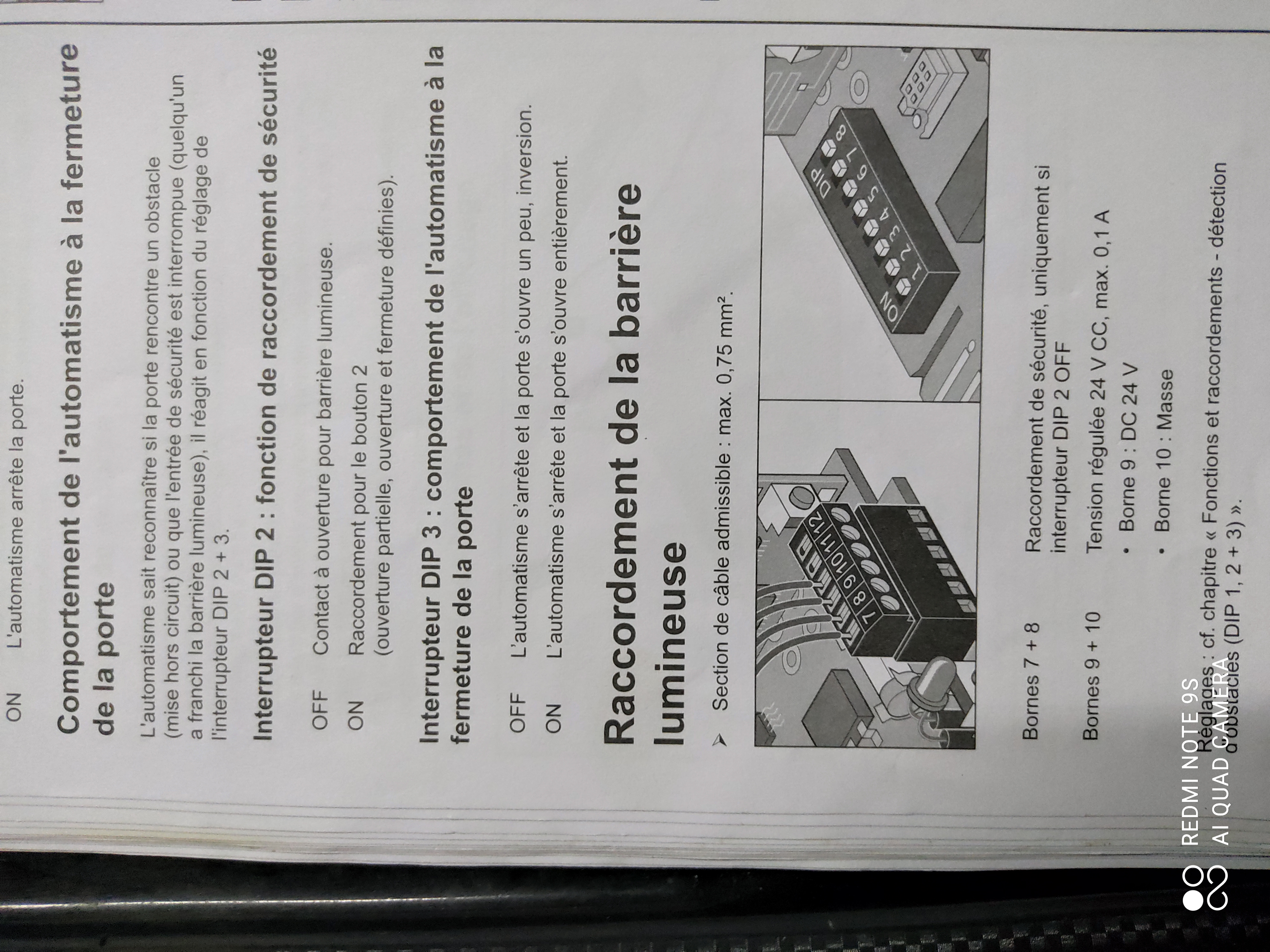

Je veux brancher un récepteur rts sur mon moteur sommer duo vision 800 de la porte de garage.
J'ai cherché sur le forum mais ça ne correspond pas.
Ci joint mon bornier.

    Votre bornier est bien beau, mais sans inscription ou documentation, on ne peut rien vous dire.

    Voici la doc.

    Bonjour Stéphane,
    Il manque la pièce jointe à votre message, n'auriez-vous pas un lien vers cette notice sinon ?

    Oups.....
    Voilà
    Thomas M.
    Thomas M.
    Thomas M.
    Bonjour Stéphane,
    Le câblage sera le suivant :
    Borne 1 récepteur sur borne 10 motorisation
    Borne 2 récepteur sur borne 9 motorisation
    Borne 3 récepteur sur borne 7 motorisation
    Borne 4 récepteur sur borne 8 motorisation
    Il est impératif que le DIP switch 2 de la motorisation soit sur ON.

    Merci , il faut donc enlever le cavalier 7-8 ?
    Thomas M.
    Thomas M.
    Thomas M.
    Stéphane,
    Oui, aussi.
