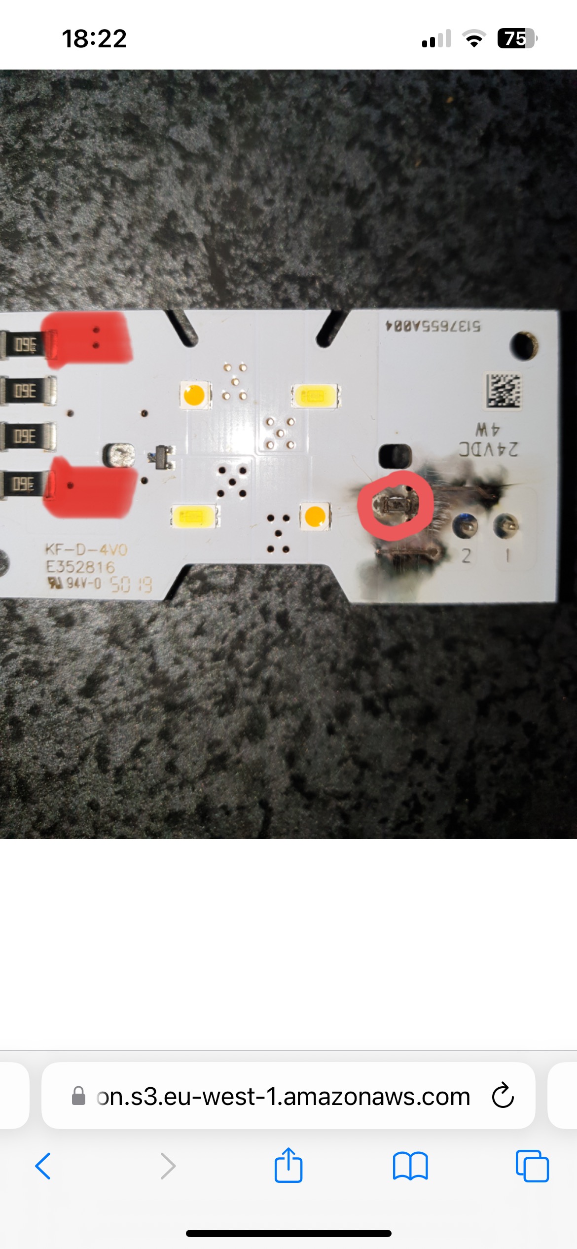

J'ai branché par erreur la carte electronique flash 24V( ref 5137654A) sur la sortie destinée au spot 230V, resultat, l'un des composant de la carte a grillé, surement une resistance (entouré en rouge sur l'image jointe).
Il y aurait il une ame charitable pour m'indiquer la valeur de celle-ci ou pour m'envoyer une photo de la carte en bonne etat afin que je la remplace!?
Merci d'avance pour votre aide, cela rendra surement service a d'autres maladroits dans mon genre

    Faut pas rêver, on voit bien qu'il y a d'autres dégâts.
    Il ne vous reste qu'à acheter un nouveau feu.

    C'est reparable malgre tout! Je bosse dans l'electronique, il me faut juste connaitre la valeur de la resistance

    Il n'y a pas que cette petite pièce qui a dû claquer...
    Le plus simple est de racheter un feu.

    Ce n'est pas sûr... Peut-être que cette résistance (condo ou autre) a fait office de fusible...
    Et justement au prix du feu de replacement (45-50€) car Somfy ne vend pas le circuit au détail (ce qui est fort dommage je trouve), je me dis que il y a spurement moyen de vérifier la réparabilité du circuit actuel à moindre frais.
    J'ai tenté de passer à Leroy Merlin afin qu'il me montre un cricuit neuf mais malherueusement les cartons sont scellés et ne peuvent être ouverts :(

    Il s'agit d'une résistance de 4700 Ohms...

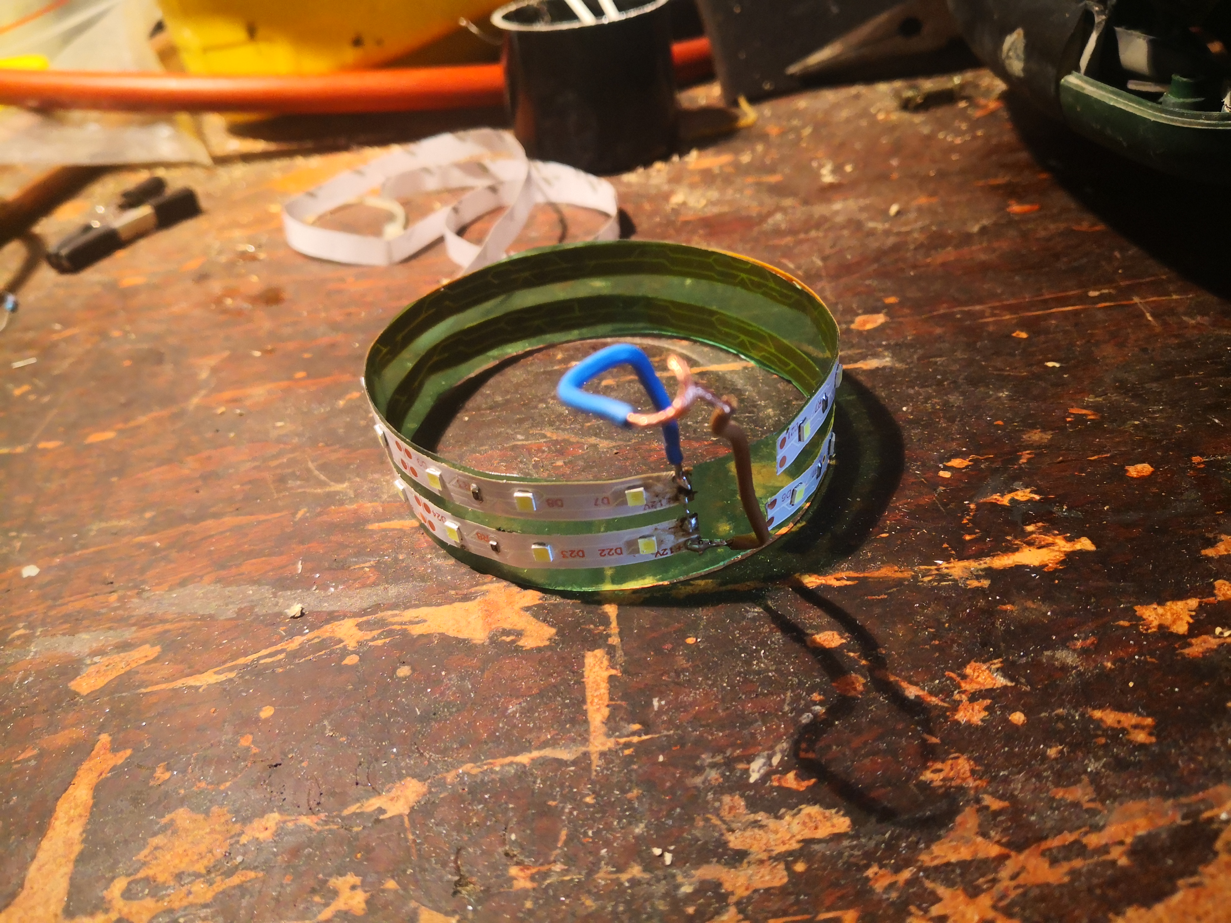

    Bonjour, j ai tenté la réparation car aussi branché sur 230v au lieu du 24v, mais sans résultat.
    J avais un bandeau led 12v à brancher en série, collé sur une bande d une bouteille et ça fonctionne bien.
    Je suppose que flash mieux que d origine...

    Bonjour, suite aux maladresses que certains peuvent faire lors du branchement du flash sur les connectiques light :
    Remplacer toutes les résistances cms 360. Ce sont des résistances de 36ohms. Attention, il faut prendre des cms de type 1812 ou 2220 car ces résistances chauffent.
    Une autre solution : compte tenu du fait que ces 4 résistances sont en serie, soit une valeur d environ 150ohms, on peut mettre une seule résistance de 150ohms 2W entre les 2 traits rouges. Pour l autre résistance entourée en rouge, on peut la remplacer par une 4,7kohms 1/2w.

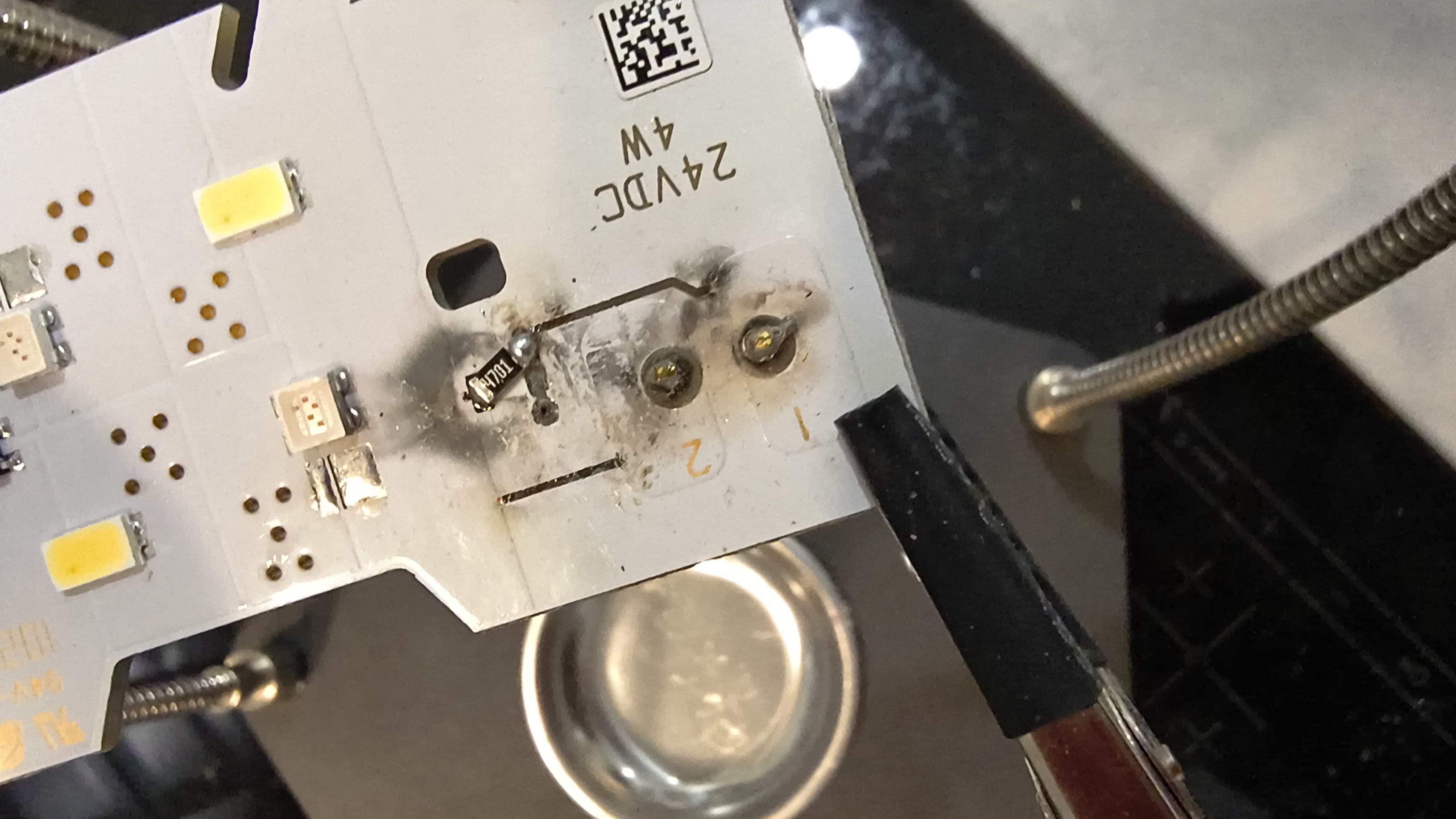

    Bonjour à tous,
    Même erreur de ma part.
    La 4,7k est branchée comment. Je n'arrive pas à voir les pistes du CI.
    Merci de votre réponse. Voir un petit schéma si vous avez.

    J ai remplacé le circuit par x2 mini bandeau 12v en série (24v)
    Et ajouté ensuite une résistance pour limiter le courant résiduel de nuit
    C est mieux que l éclairage d origine quand il fonctionnait
    Bientôt 3 ans que c est installé

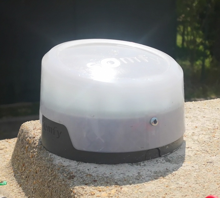

    Bonjour à tous,
    Merci Fabrice.
    J'ai finalement réparé le flash d'origine. La 4.7k est présente en // sur l'entrée.
    Vu la visibilité du flash en plein jour au soleil, je vais essayer votre solution. J'ai vu sur un autre fil que c'était un reproche fait à ce flash. Vu le prix de vente, c'est plutôt moyen.

    Bonjour. J'ai eu beau nettoyer la piste, la soudure n'adhère pas. Je me demande d'ailleurs s'il y avait encore une piste c'est un peu curieux ça a dû prendre cher avec le 230 volts. Avec la tension de surface pendant la soudure la résistance s'est décalée comme sur la photo. La soudure a pris sur le petit trou à côté. S'agit-il du même branchement ou faut-il que je démonte pour mettre sur le trou de l'autre côté ? Où est-ce que c'est mort si je n'arrive pas à faire adhérer sur la piste d'origine ?
