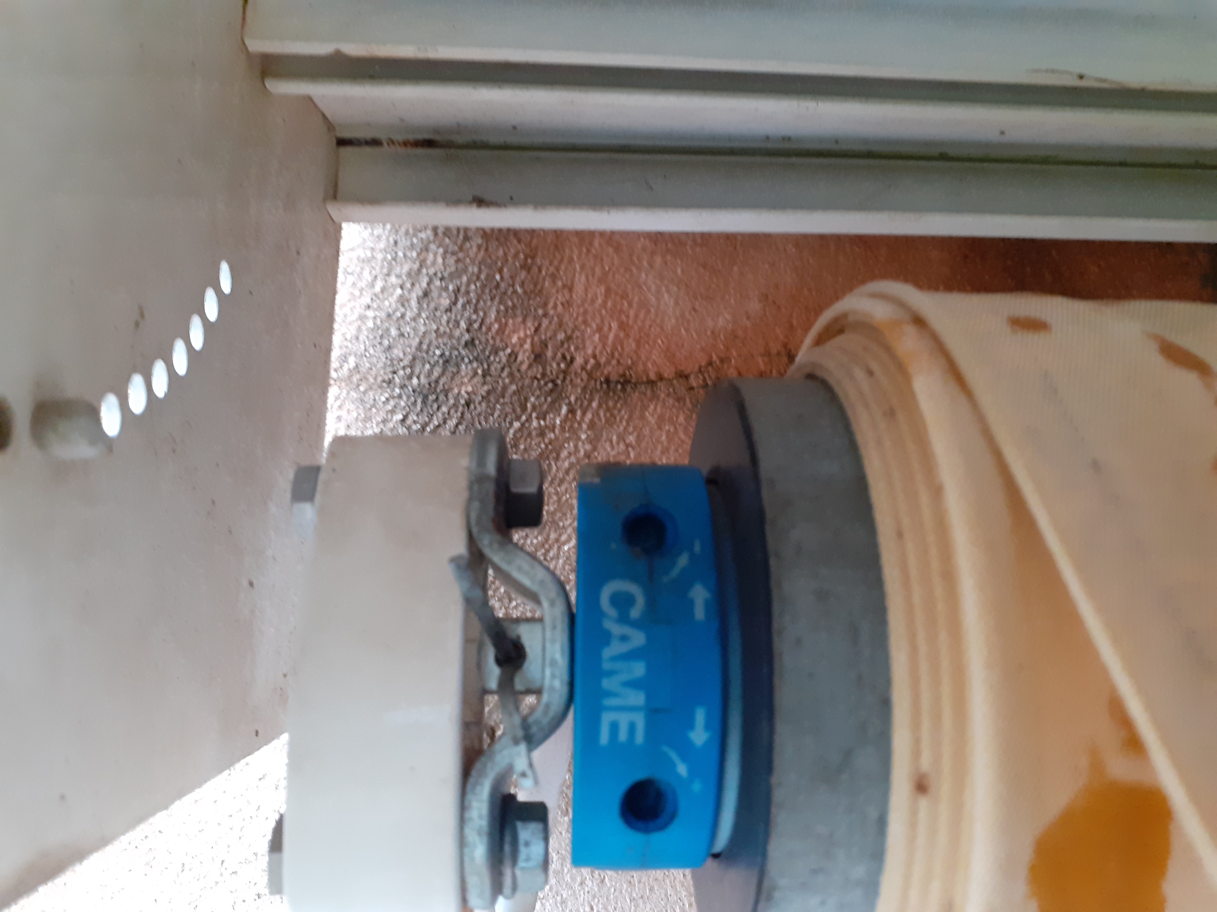

    je voudrais vous indiquer que le moteur est un came.
    cordialement
    Ok, mais le moteur on s'en fout puisque c'est un filaire modifié RTS via le récepteur en photo.

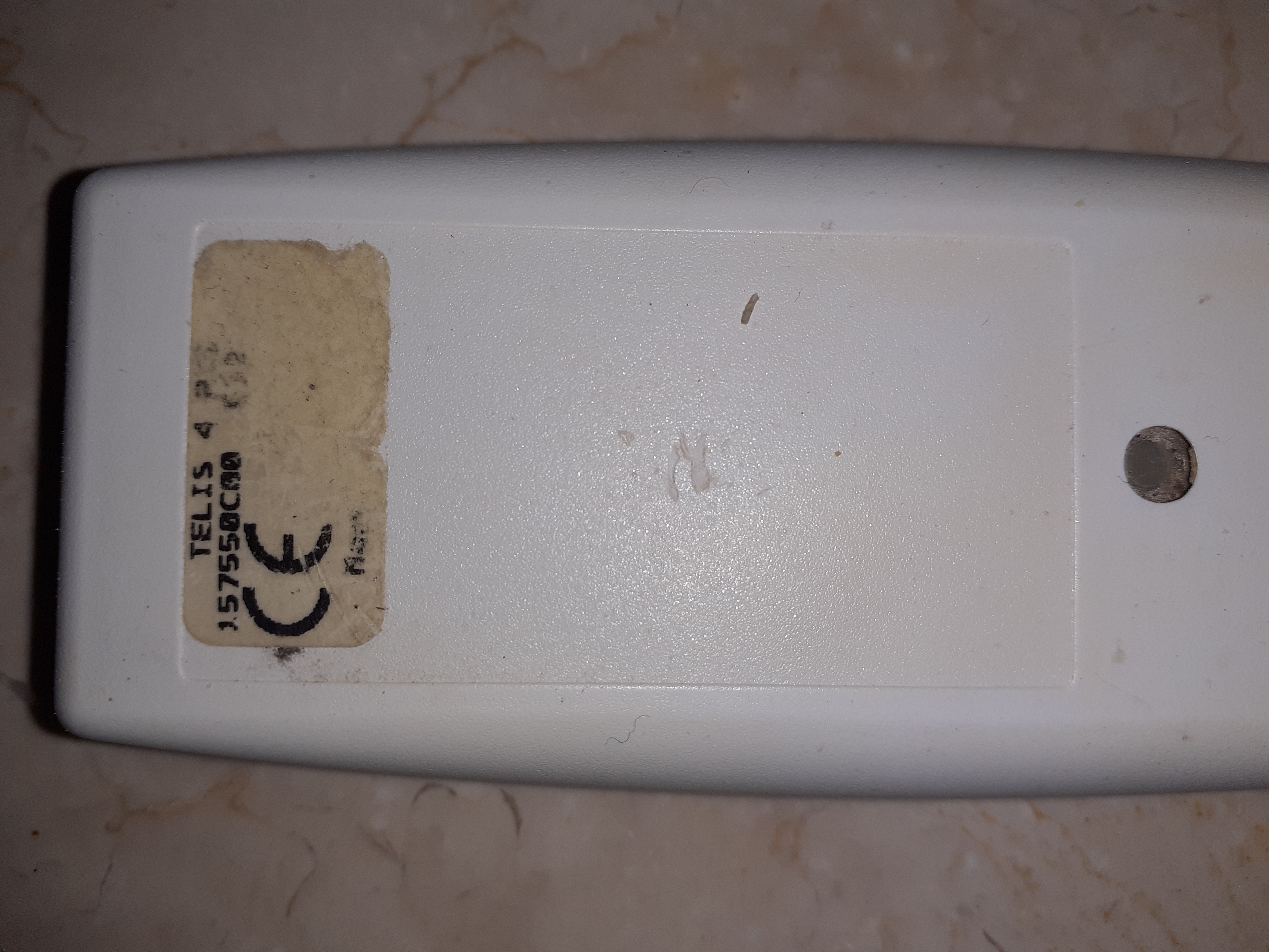

    merci de vos réponses mais si je rachète une nouvelle centralis RTS pourrai je continuer à utiliser ma telecomande 4 voies ou j'aurais à nouveau le problème que je rencontre à savoir que je ne pourrais pas utiliser ma telecomande actuel à ma nouvelle centrale??
    Bonjour Miguel,
    Ce n'est pas un Centralis qu'il faut racheter, mais le récepteur réf 1810624.
    Votre télécommande est une ancienne Télis 4 RTS, elle sera parfaitement affectable au récepteur.
