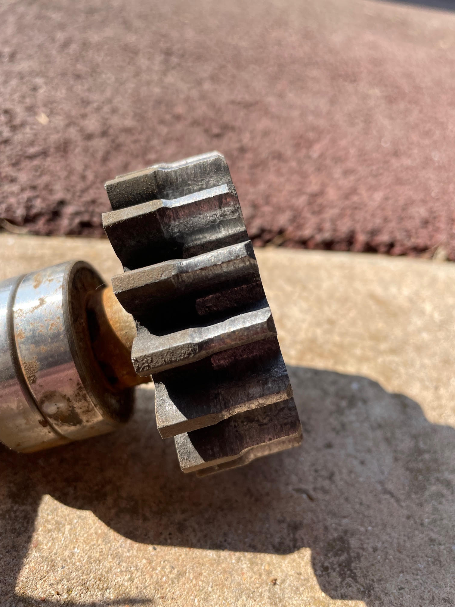

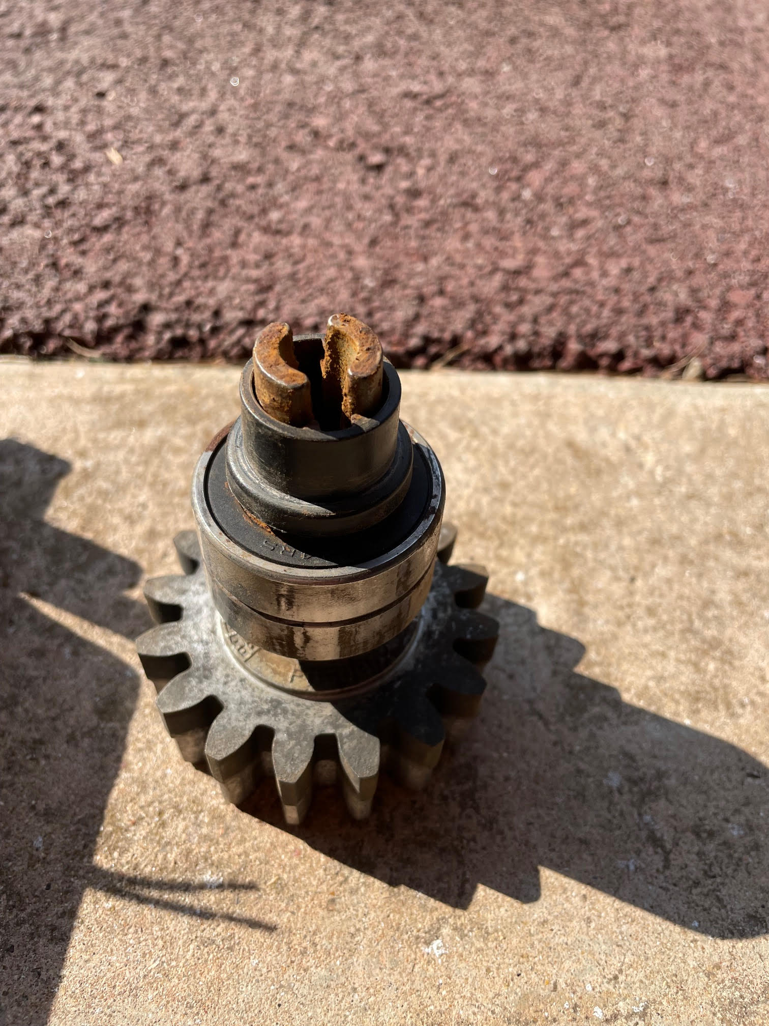

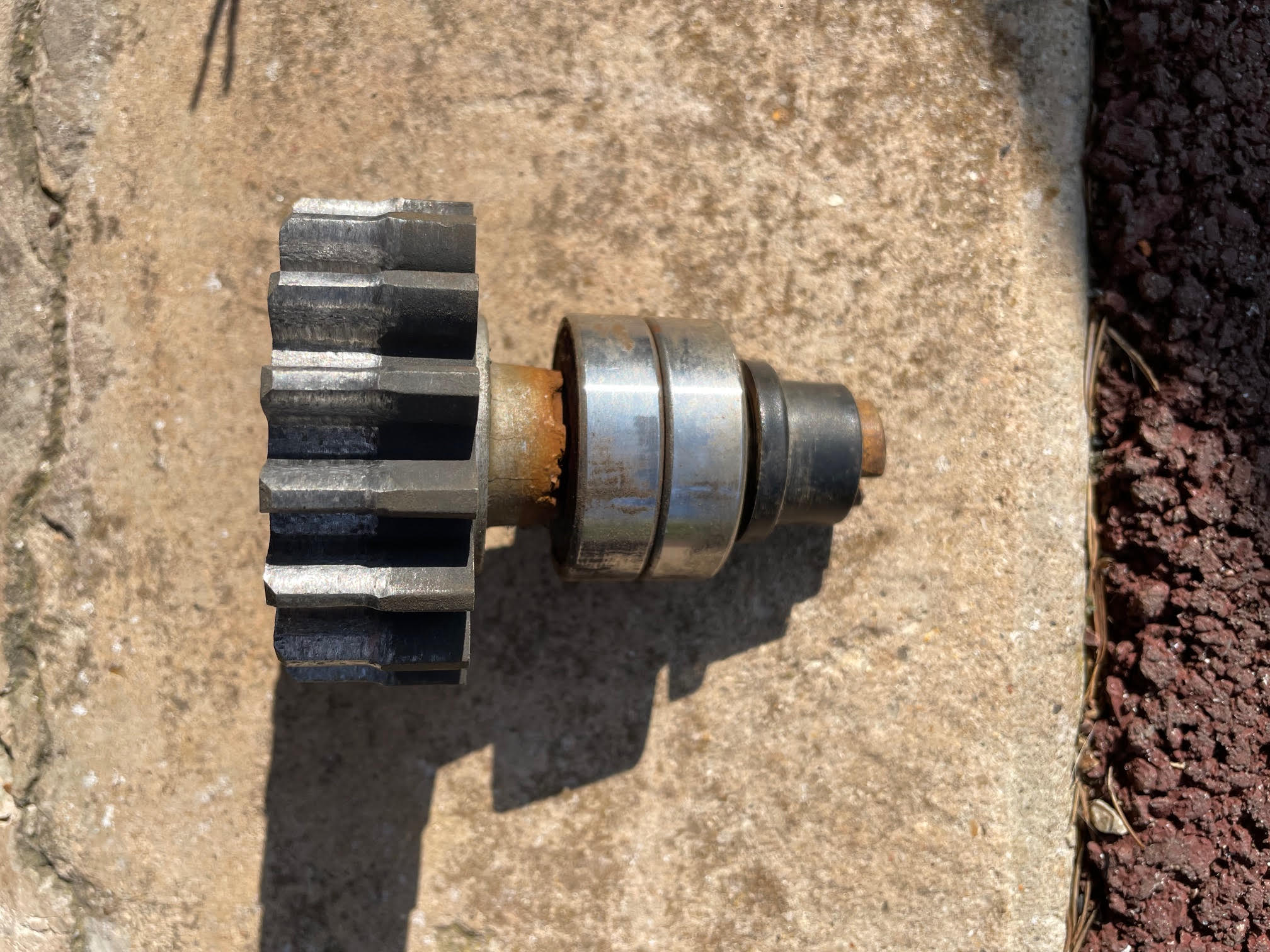

    Je rencontre également le même pb de pignon qui ne tourne plus malgré un moteur qui fonctionne.
    J'ai effectué le démontage mais ne trouve pas la clavette en U pour vérifier son état
    Ai adressé un mail à Richi avec photos pour conseils, j'attends son retour et si réparation possible
    Sinon suis preneur de recos
    Merci par avance pour votre aide
    Frank
    Il faut retirer le manchon plastique, retirer le circlip et vous apercevrez la clavette.
    Voir aussi l'état de la couronne plastique au bout de l'axe tout rouillé à l'intérieur du moto-réducteur.
    Le pignon est également tout bouffé car le jeu pignon crémaillère n'a pas été respecté !
    Il doit être de 1 à 2 mm sur toute la longueur de la crémaillère.
    Il n'a pas non plus été centré, mauvaise installation !!!
    C'est la principale cause de casse de l'axe du pignon !
    A contrôler après avoir retiré les roulements.
