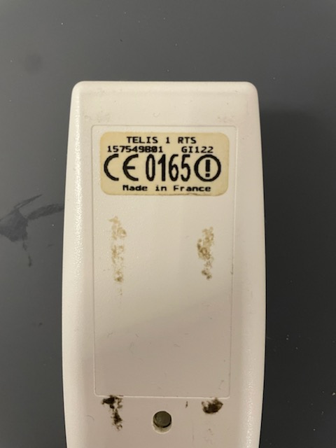

    Voici les 2 telecommandes!
    Pour la Télis pas de pb. (prog au dos)
    Pour le Solus pas de pb non plus mais la manip sera différente.
    Posez la question le moment venu et on vous expliquera.
    CdL

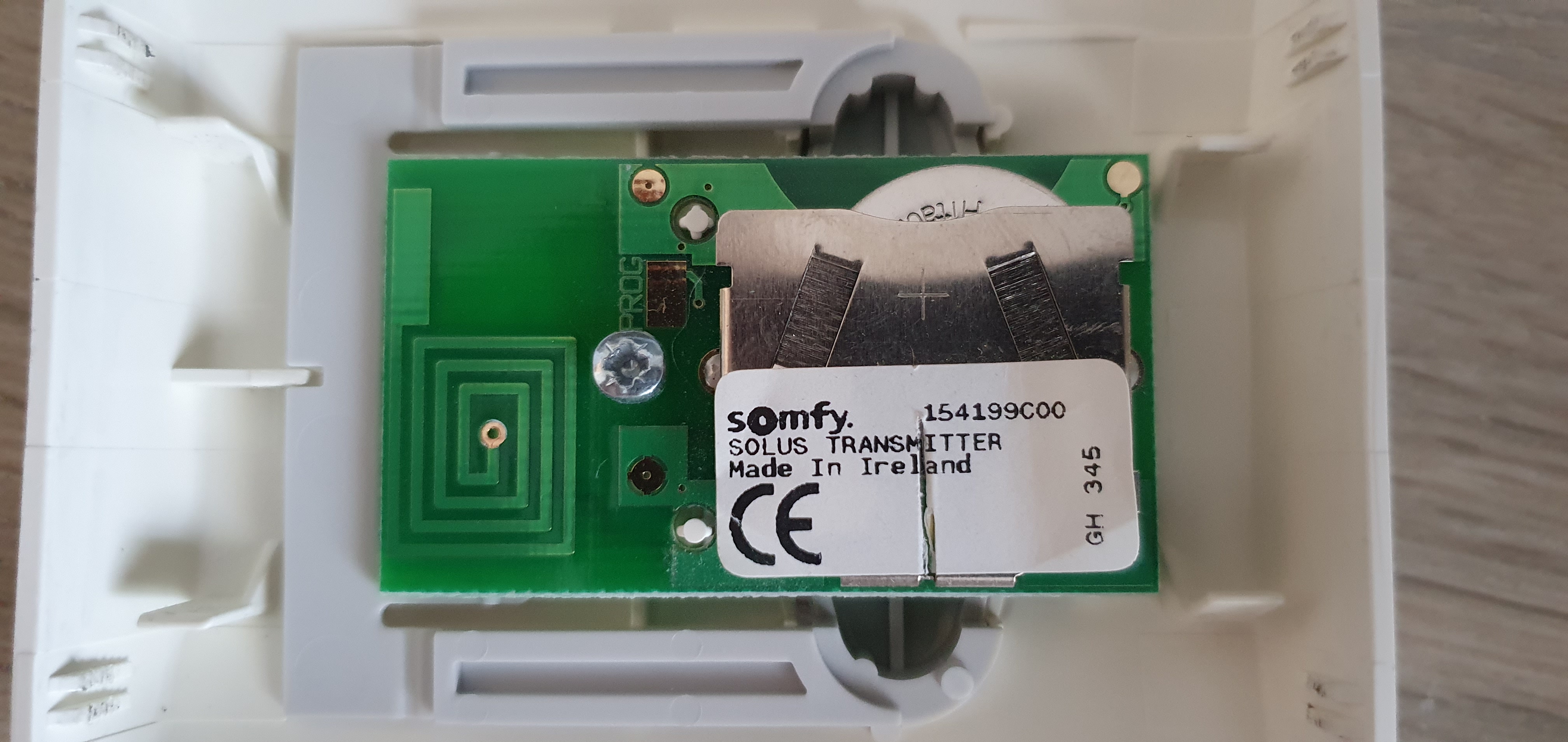

    Bonjour, je viens d'acheter une Tahoma Switch et j'aimerais appairer mes volets roulants SOMFY qui fonctionnent en RTS. Petit problème, mes télécommade, des SOMFY Solus GH 345, ne disposent pas de bouton de programmation (il y a juste gravé "PROG" sur la carte, voir la photo ci jointe). Quelle est la manipulation à faire pour appairer le volet à la Tahoma switch ?
    Par avance merci pour votre réponse.
    de mémoire, il faut contacter via un tournevis la plaque "prog" avec le support pile.
    CdL

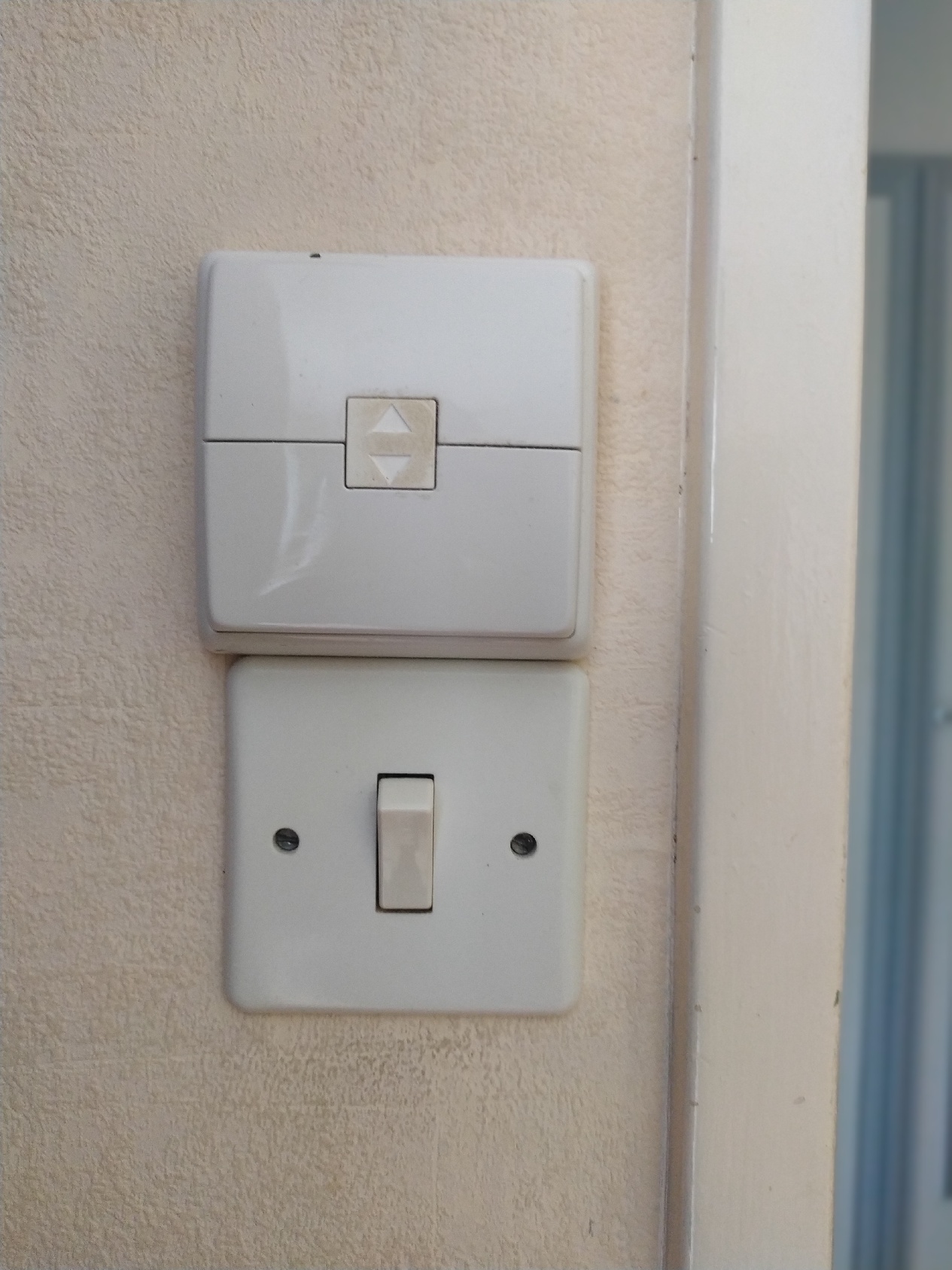

    Bonjour. Je souhaiterais connecter une tahoma switch, mais mes commandes de volets roulants sont anciennes . Je souhaiterais savoir si elles sont compatibles avec la tahoma switch.
    Merci de vos réponses
