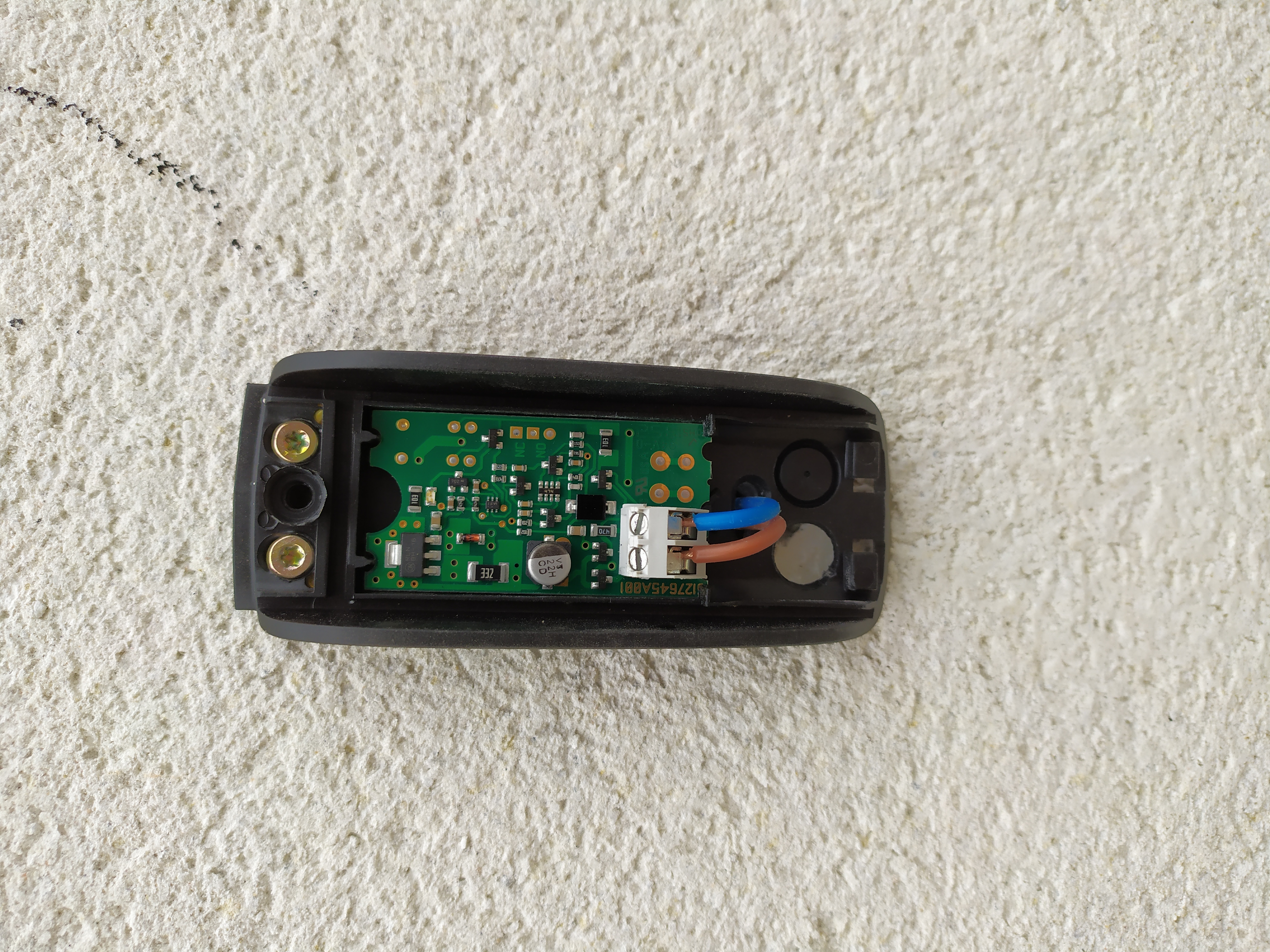

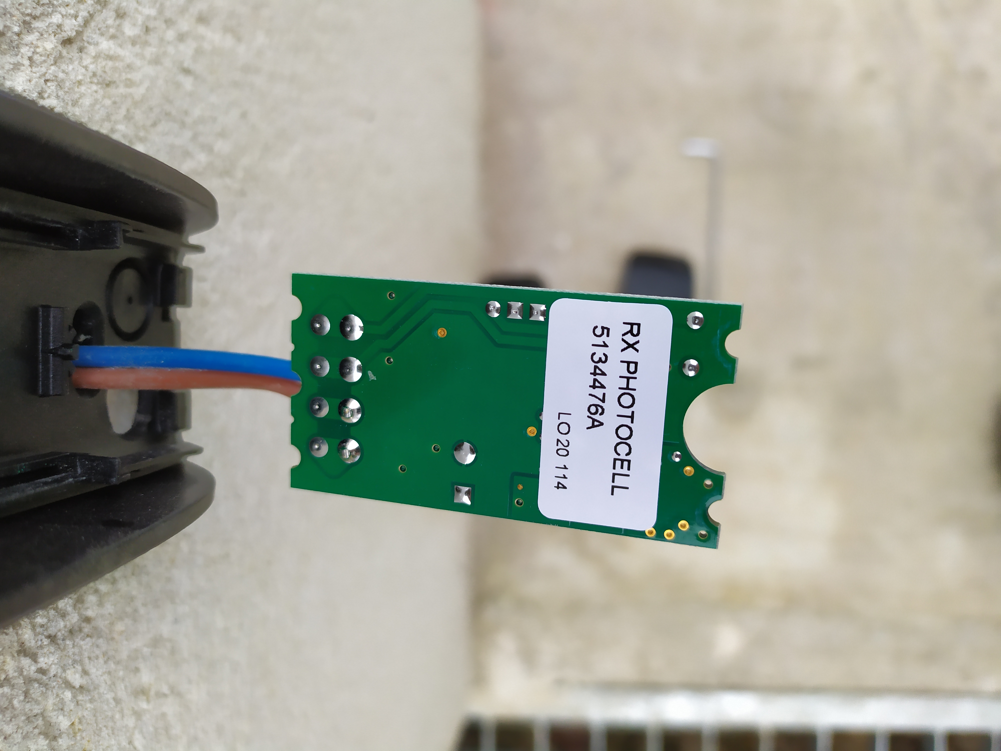

    Pouvez-vous montrer des photos des cartes des cellules sans capots ?
    Branchez les cellules une par une séparément, pour voir laquelle provoque 6 clignotements.

    D'abord les photos des 2 cartes des cellules....

    Bonjour Richy
    Je vous envoie les photos des photocellules.
    Merci de votre aide.
