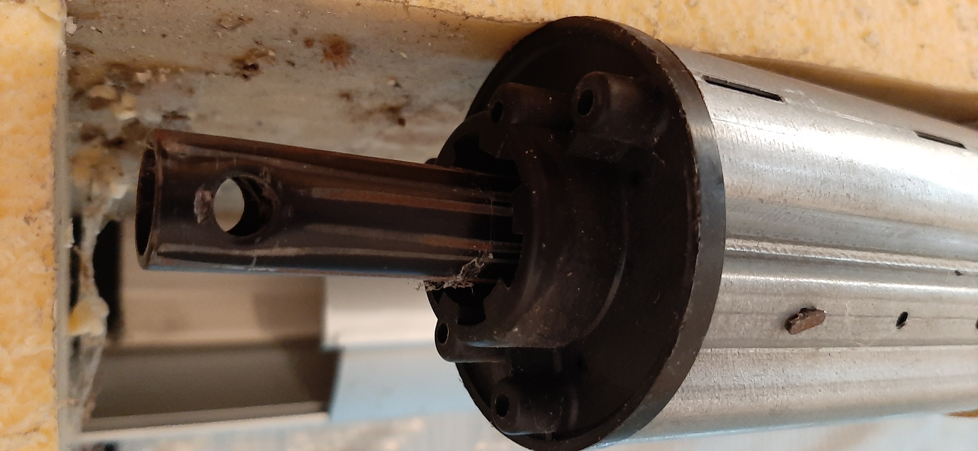

On a un bruit metallique continue quand on fait monter ou descendre notre volet (3m de large env.) depuis pas mal de temps. Ca me semble que c'arrive de l'embout de l'axe (opposé motor).
Je veux faire sortir cet embout pour voir si c'est reparable ou pour le remplacer. Mais je ne sais pas comment! En regardent l'image, est-ce qu'il y a quelqun qui peut expliquer la raison d'être de ce tout petit truq metallique qui se trouvent sur l'axe coté embout? Est-ce que je le coupe pour faire sortir l'embout?
Merci en avance pour les astuces!

    Bonjour Gordon,
    Logiquement il devrait avoir une vis à enlever, mais la photo ne me permet pas de voir s'il y en a une ou pas.
    Sinon vous devriez avoir la possibilité de faire tourner l'embout pour pouvoir le rentrer.

    Oui, en fait c'était un type de clou metallique que j'ai envlevé sans souci avec une pince.
    En remplacent l'embout de l'axe il n'y a maintenant plus de harcelement aux oreilles!
