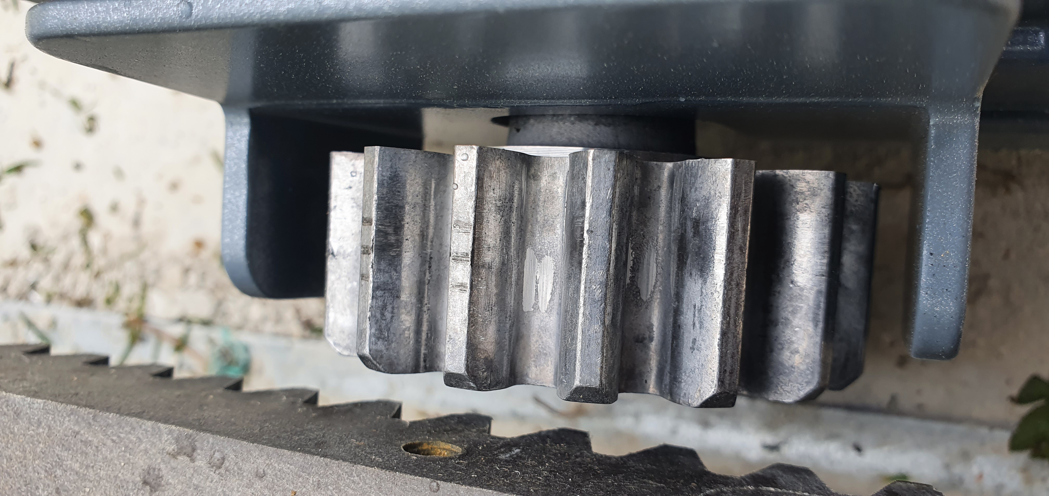

    comme demander, voila les photos de l'étiquette du moteur et de la roue dentée. on vois bien des marques d'usure sur les dents comme si la crémaillère était en pression sur roue. Le moteur était bien réglé, pas de frottement sur la roue dentée et le portail coulissait libre sans forcer sur le moteur.

    Ce moteur est de l'année 2021.
    Les traces que l'on aperçoit peuvent très bien venir d'un court fonctionnement sur votre installation..
    Au remontage, il faudra bien ajuster le jeu pignon crémaillère, mini 1,5 à 2 mm sur toute la longueur.
    Il faudra également bien centrer la crémaillère sur la largeur du pignon.
