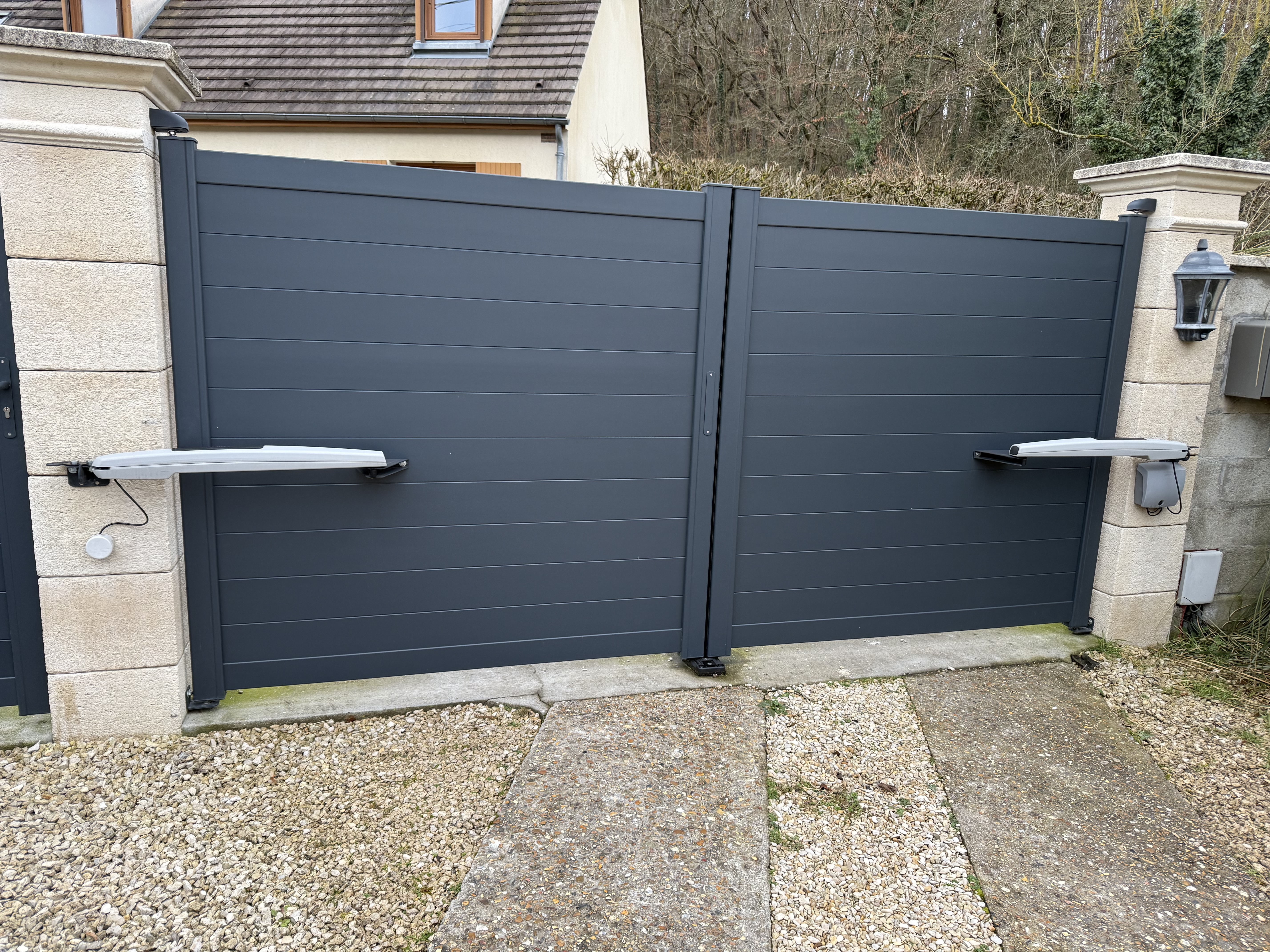

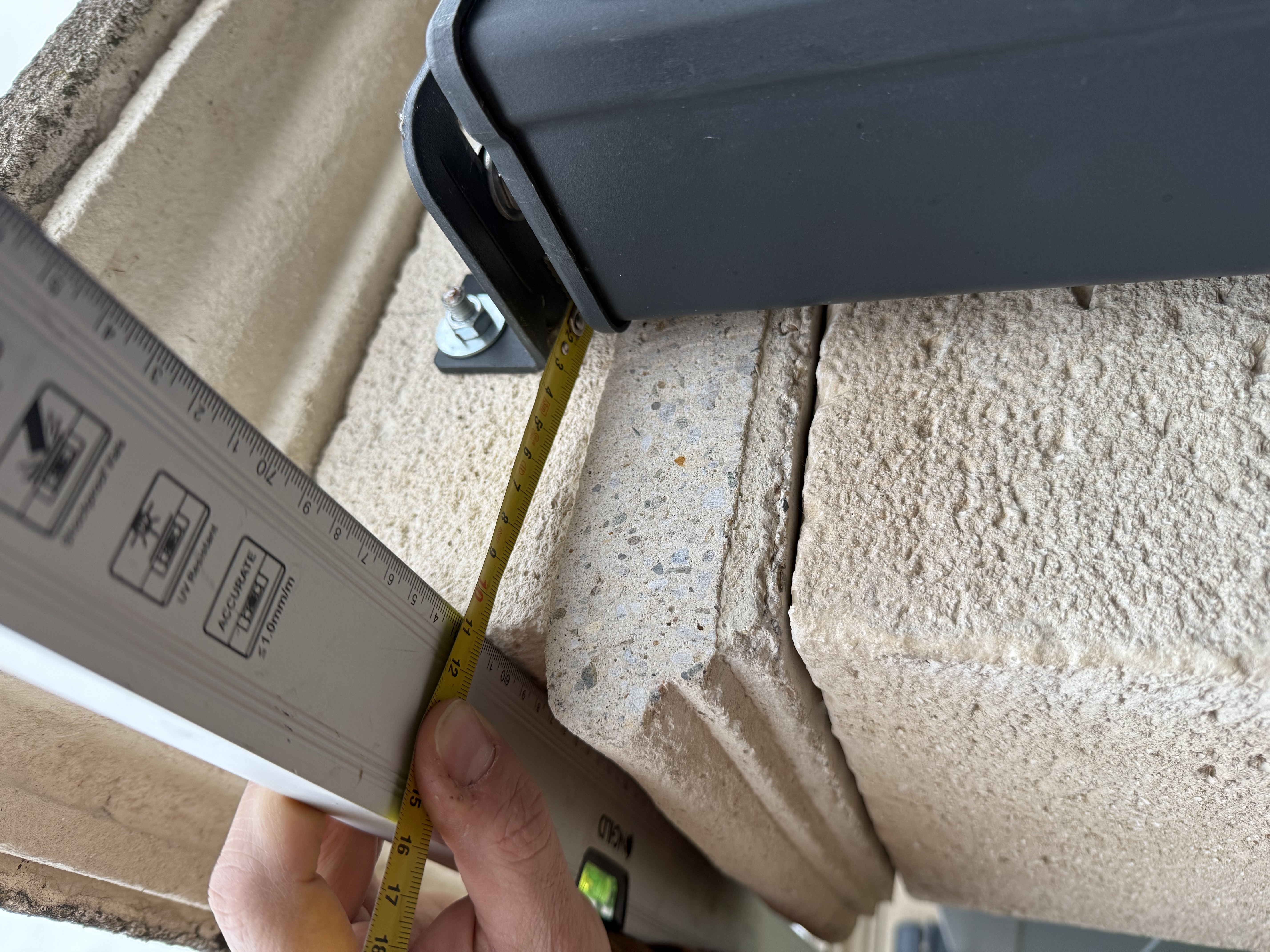

    Merci de nous indiquer précisément la cote A et de poser ici une photo en vue générale du portail.
    Bonne journée à vous.
    Charles B.
    Charles B.
    Charles B.
    23 / 100
    Bonjour désolé pour la réponse tardive
    Voici les photos ci-joint. Merci d’avance pour votre retour.
