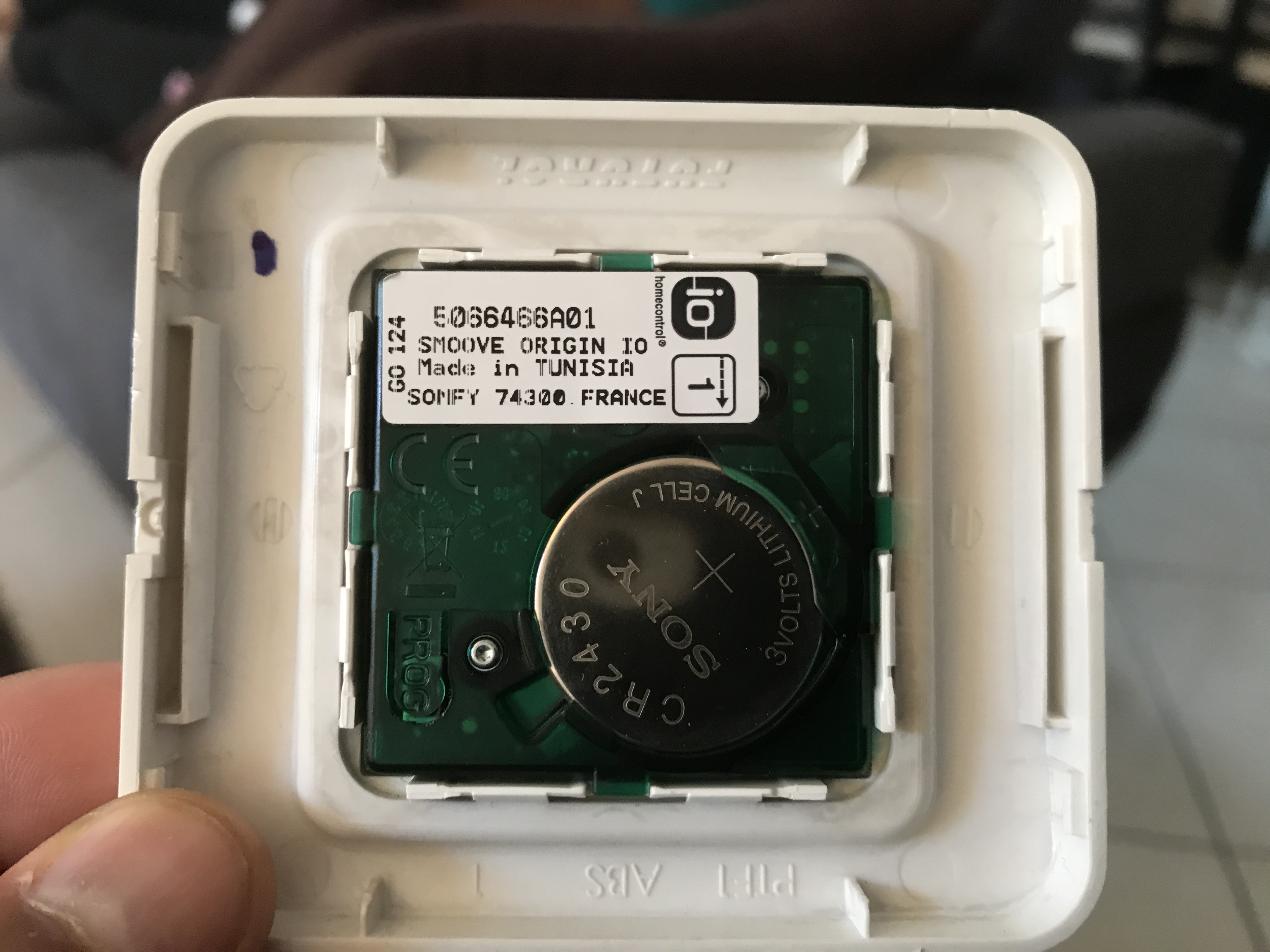

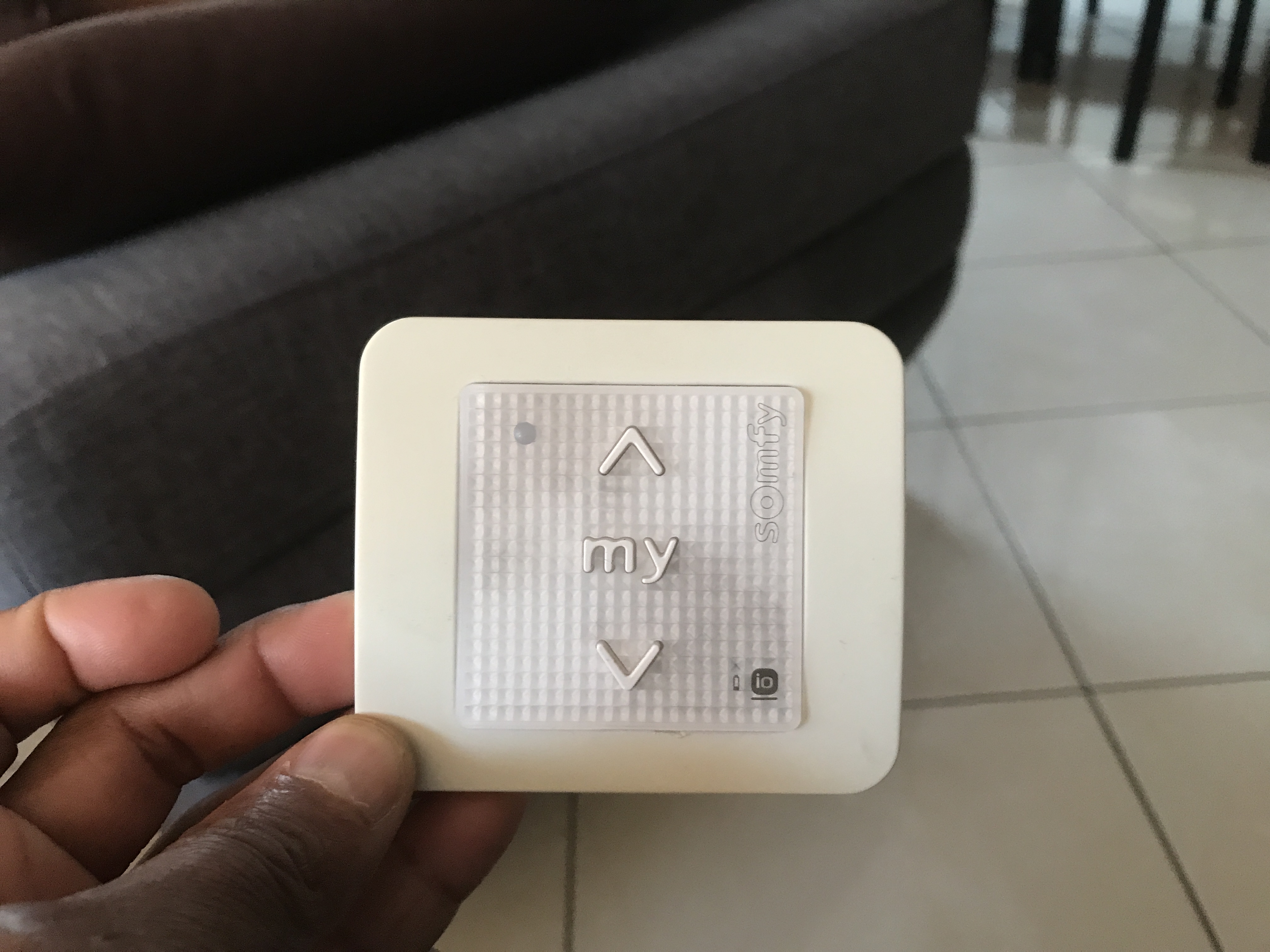

    Toujours pas, elle ne reconnaît pas en mode io mais en mode rts, oui, mais le volet,reste inerte, je ne comprends plus rien.
    Ok, alors il va falloir nous dire quel est le type exact du moteur et de la télécommande.

    Faites une photo du recto du smoove.

    Effectivement, la télécommande est utilisée pour le fonctionnement des volets.
    Merci encore de votre disponibilité.
    Donc, si le moteur fonctionne via le smoove et non affectable à tahoma c'est qu'il à perdu sa clef IO.
    Supprimez le VR de Tahoma et faites cette manip; https://youtu.be/Ej-aFz1O6yE
    Attention de bien raccorder le moteur à une prise provisoire aux risques de déprogrammer tous les autres VR.
    Ensuite, vous pourrez affecter ce VR à Tahoma via le smoove.
