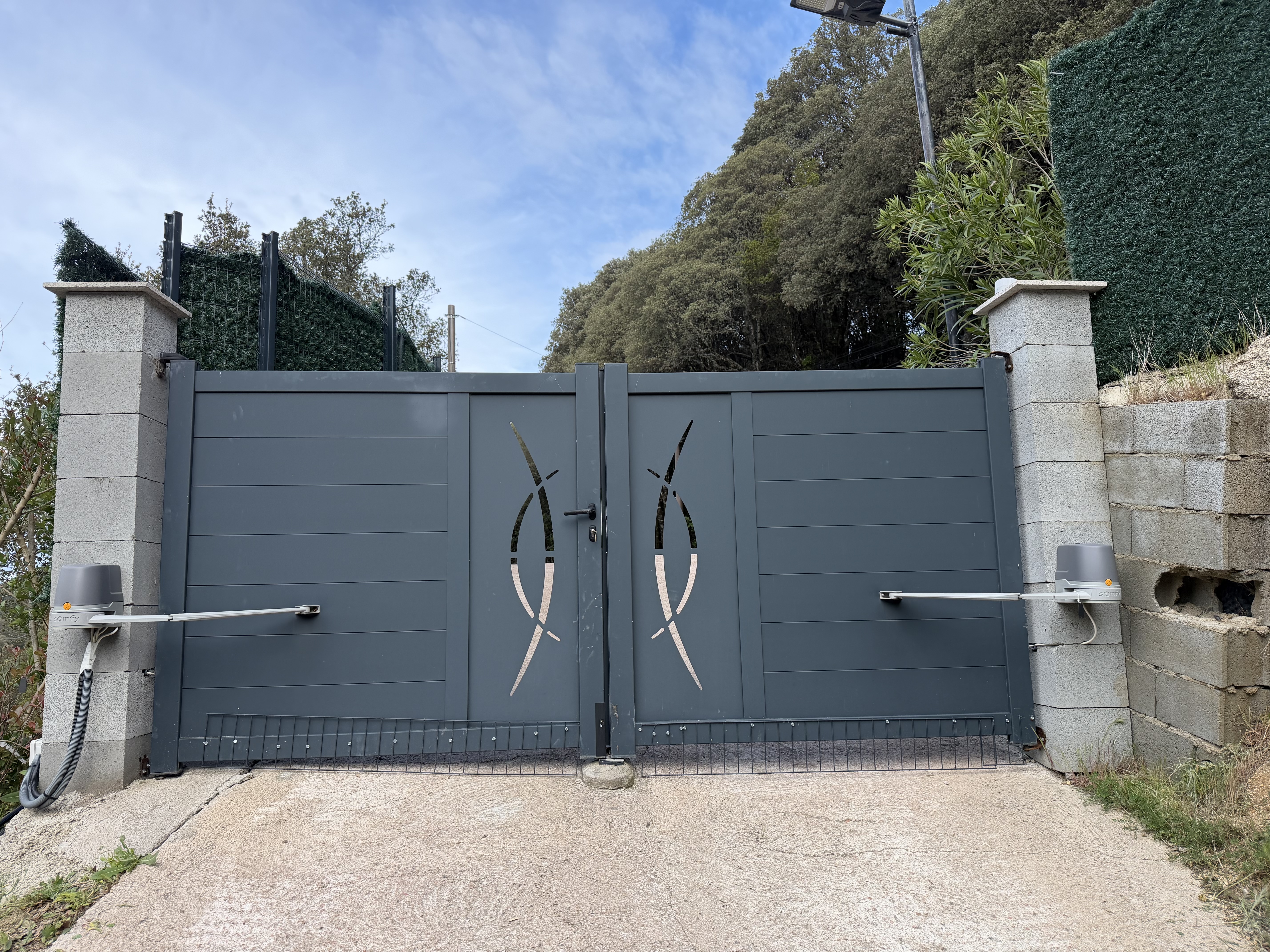

    Il n'y aps de force de réglage, c'est les bras qui sont mal positionnés.
    Posez ici des photo générale de l'installation ainsi que des moteurs vu de dessus avec les bras.

    Merci pour votre retour,
    Ci-joint les photos demandées
    Richy C.
    Richy C.
    Richy C.
    Au premier coup d'oeil, les équerres sont mal positionnées.
    Elles sont placées en "E" au lieu d'être en "e"
    Revoyez votre notice d'installation au chapitre positionnement des équerres d'après la cote A,
    ainsi que les infos du disque.
    Bien entendu, il faudra aussi revoir la fixation des pattes sur les vantaux.

    Bonsoir Richy.C,
    Un des vantaux doit absolument s’ouvrir à 120 degrés pour permettre à mon véhicule de passer.
    La côte A est de 3,5 cm donc B est à 30,5 cm de l’axe du gond permettant un angle d’ouverture de 120 degrés donc équerre en E.
    Je ne peux pas ouvrir à moins de 120 degrés d’où mon choix pour cette marque.
    Cdt
    Non Monsieur....! Si A = 35mm, B doit être = 295mm et équerre en "e" et ouv maxi = 90° !!!
    Il ne faut pas poser le moteur en fonction de vos besoins mais en fonction de la config actuelle de votre portail.
    Si vous souhaitez une ouv 120° il faudra déplacer le portail d'entre les piliers pour obtenir A = 0 à 20 et B 305 équerre = e.
    Il faudra soit mettre en conformité pour un fonctionnement optimal, soit rester en l'état avec les inconvénients que vous nous relatez.
    Qu'en est-il si en l'état vous positionnez les équerres en "e" ?

    Merci V-Rod pour votre retour.
    Déplacer le portail est vraiment contraignant, puis-je creuser le pilier au niveau des équerres afin de corriger les 15mm nécessaires au bon fonctionnement ?
    Cdt
    Creuser le pilier pour raccourcir encore plus les équerres, n'y pensez même pas.
    Il faut au contraire augmenter la longueur de l'équerre en la positionnant en "e"? Vous, vous l'avez positionné en "E" ?
    Il faut bien comprendre le principe de la cinétique de mouvement.
    Plus l'équerre sera longue et plus le vérin formera arc boutant contre le battant empêchant ainsi une contre poussée. Mais, plus l'équerre est longue et moins sera importante l'amplitude d'ouverture.
    Sur la doc et sur le packaging du produit est bien mentionné "ouverture jusqu'à 120°" il n'est pas noté "ouverture à 120°".
    Tout sera en fonction de la config du portail.
    Beaucoup d'installateurs attendent des retours d'info de ce forum pour poser leur portail.
    Pour l'instant, positionnez les équerres en "e", faites un auto apprentissage et dites-nous quel angle maxi vous obtenez.

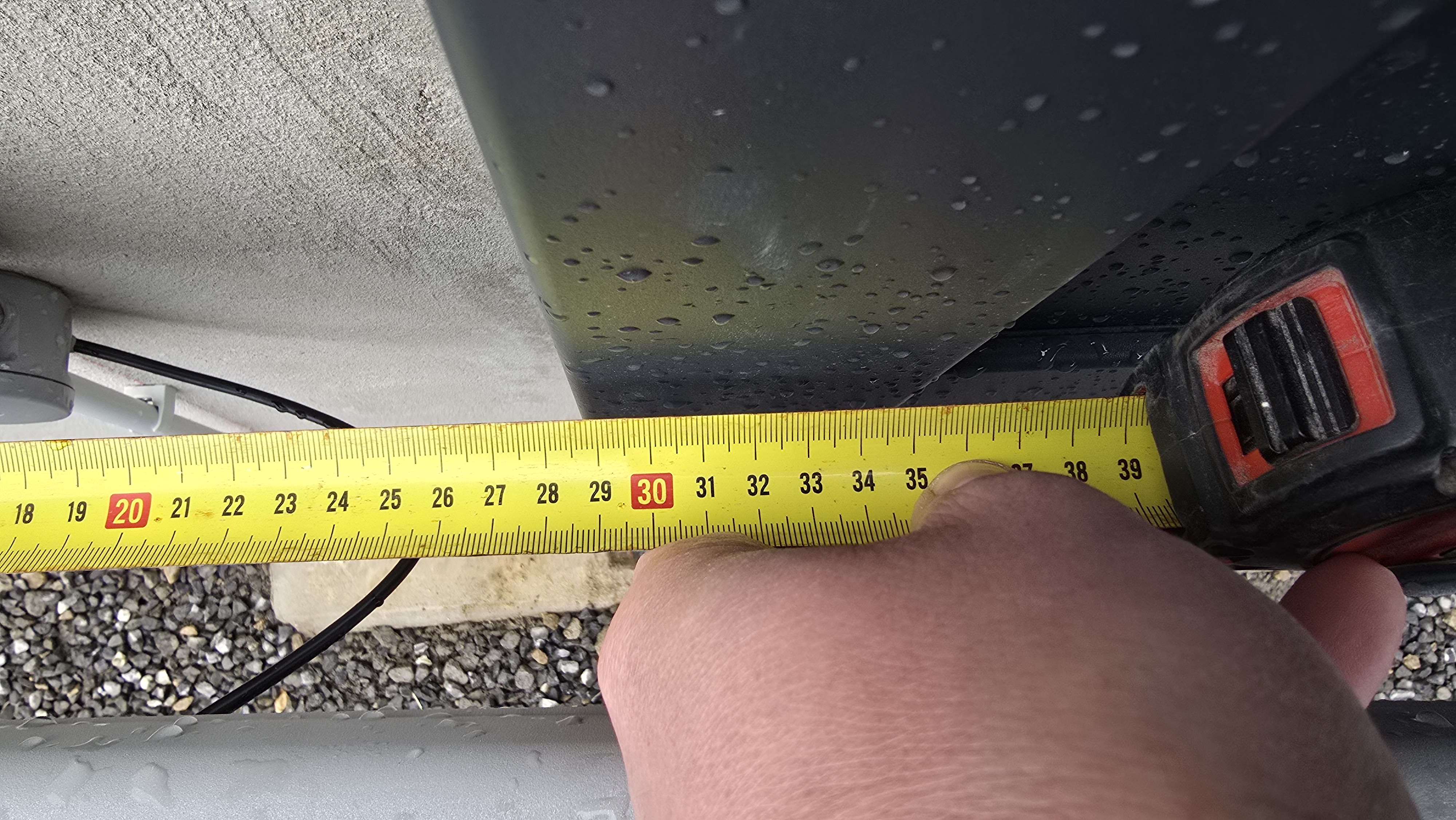

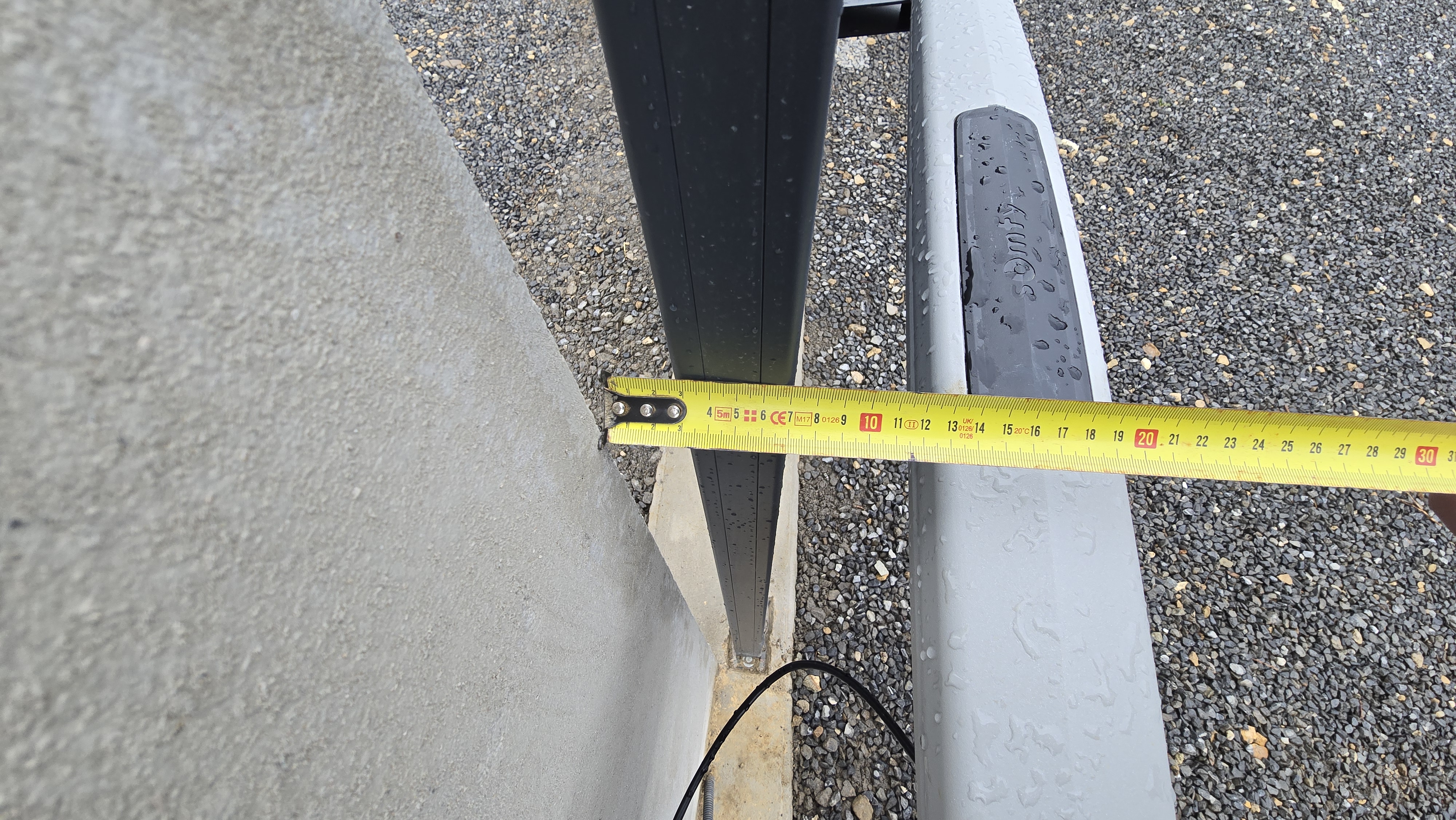

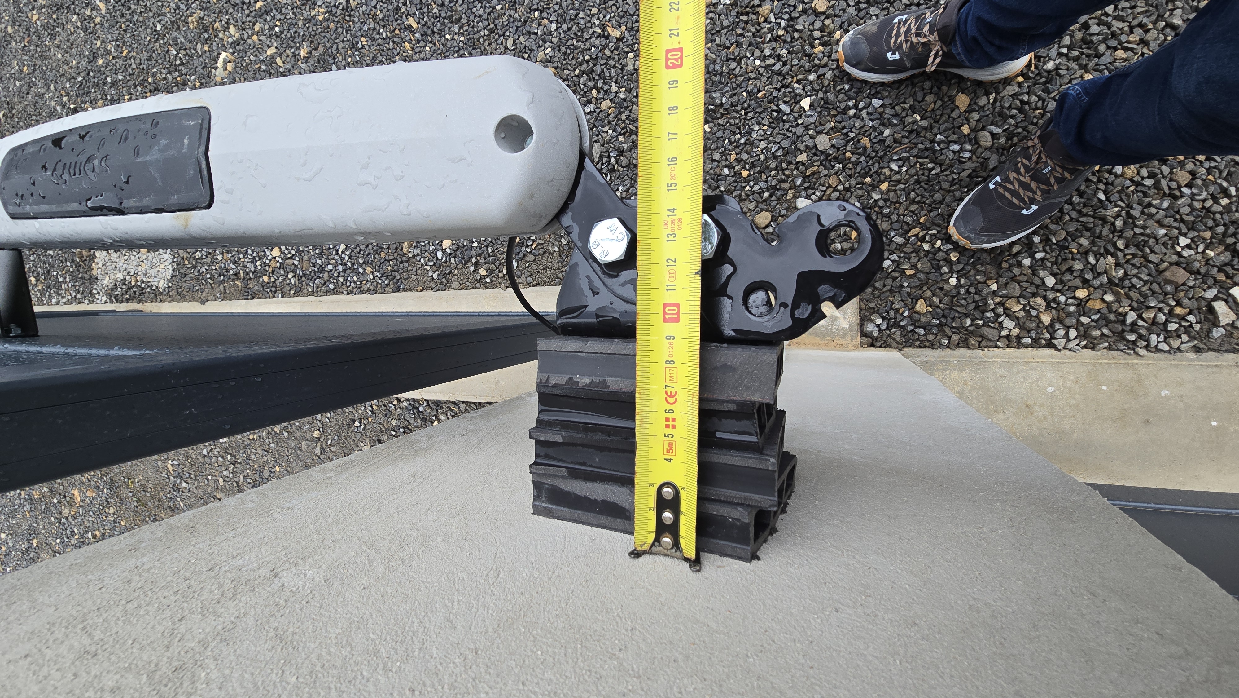

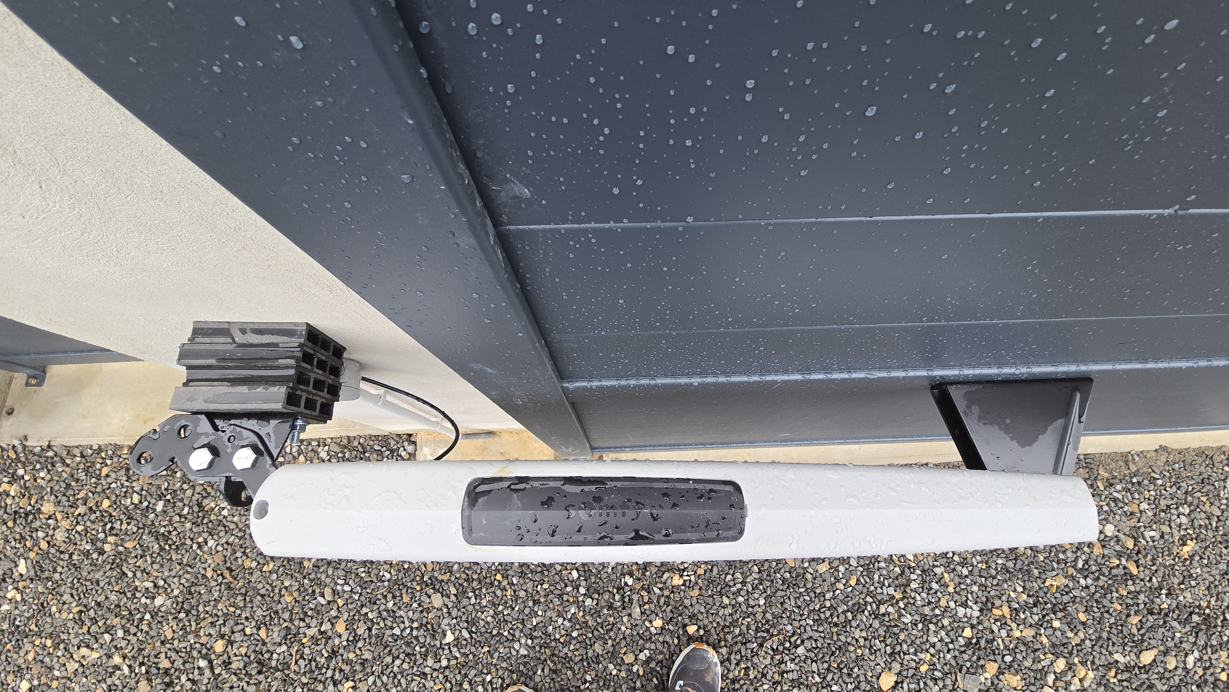

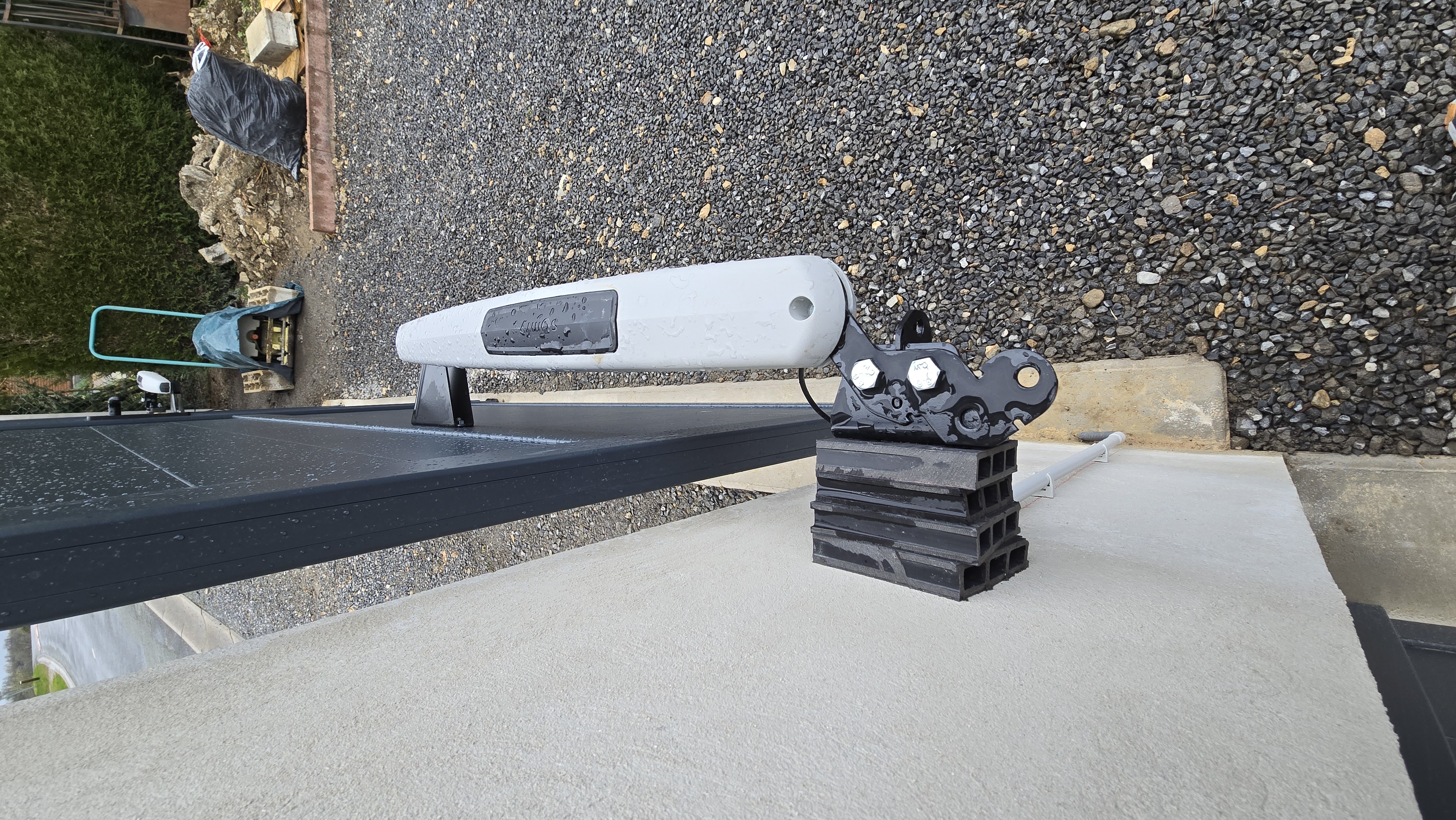

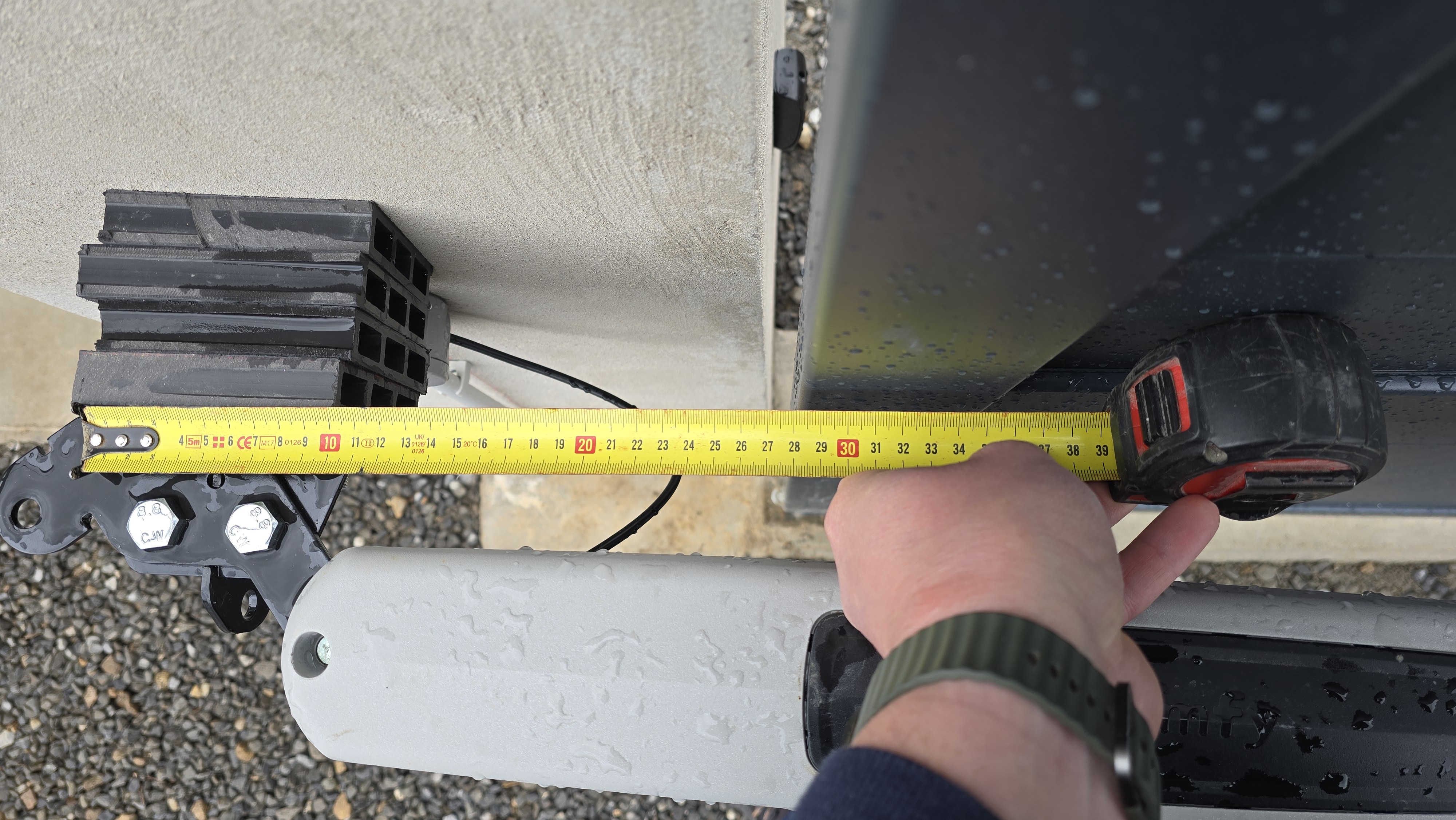

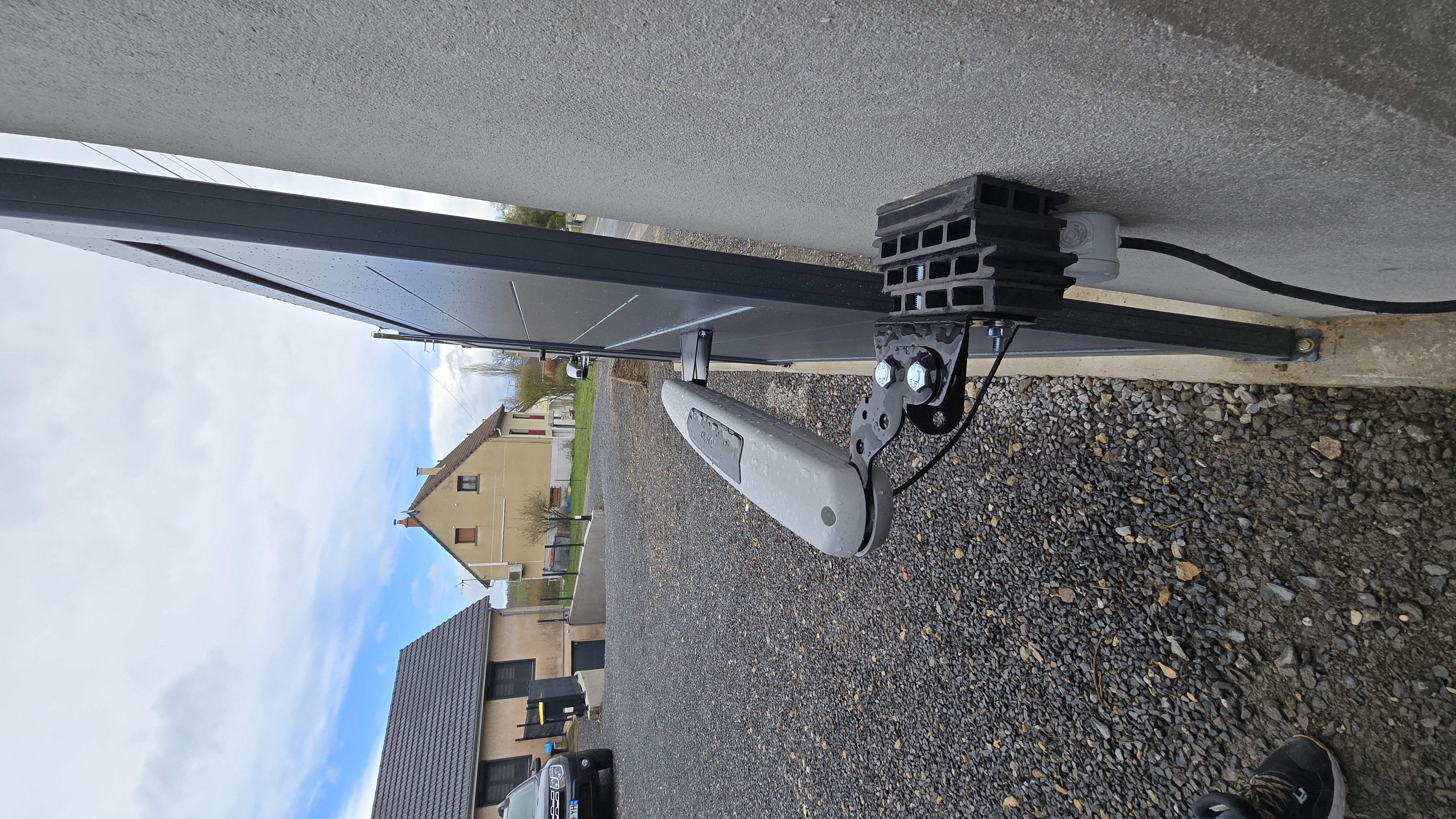

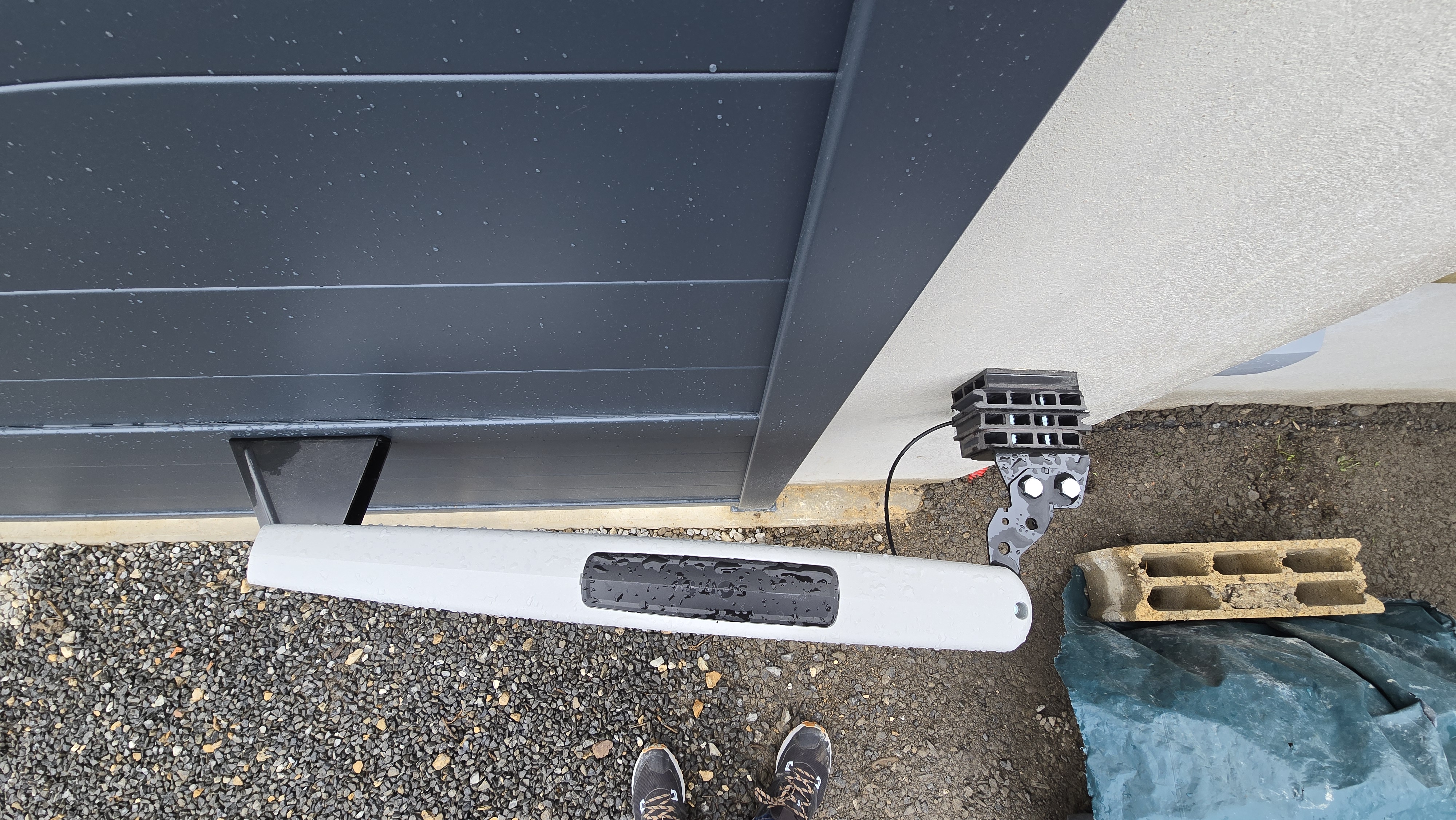

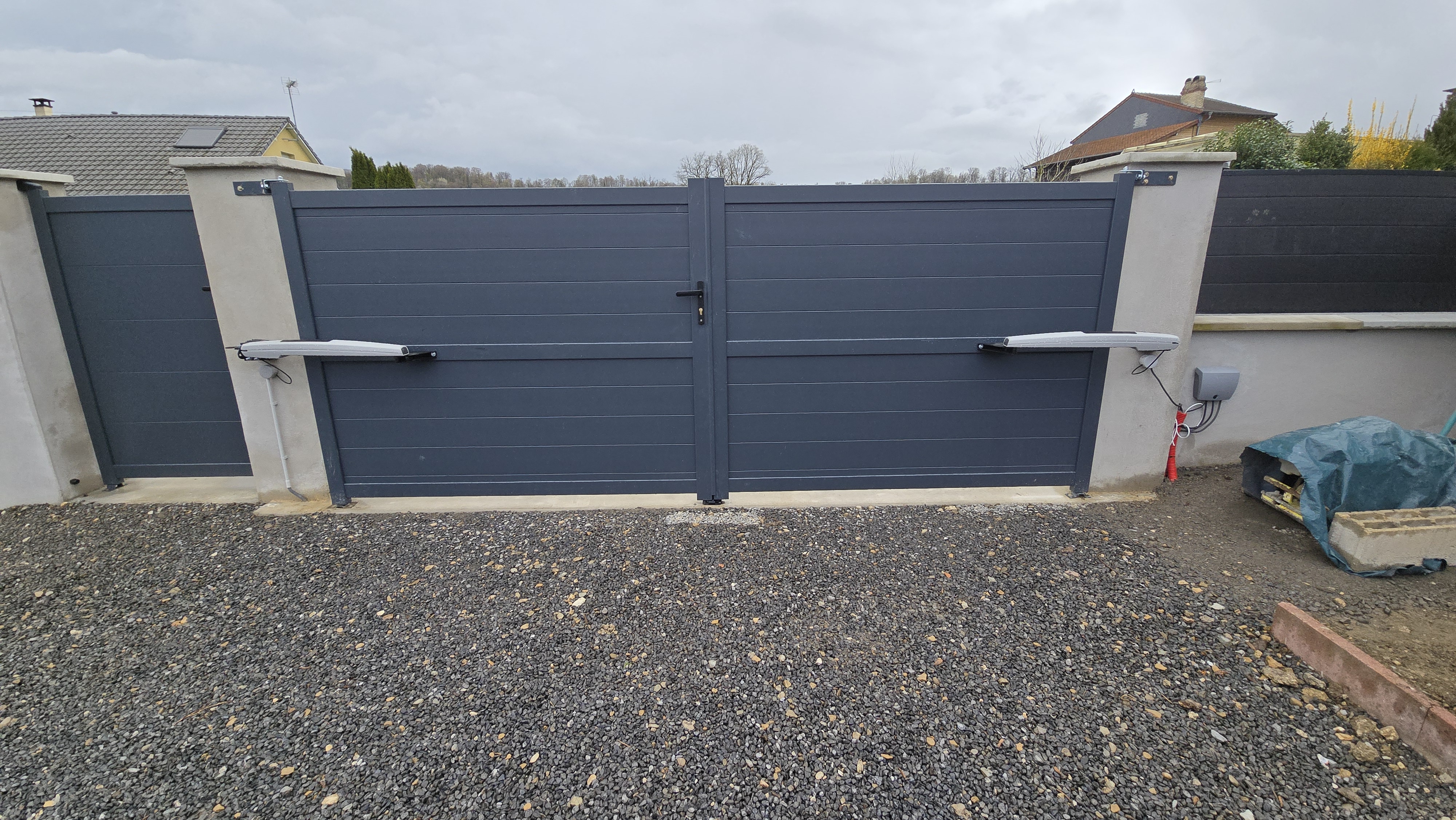

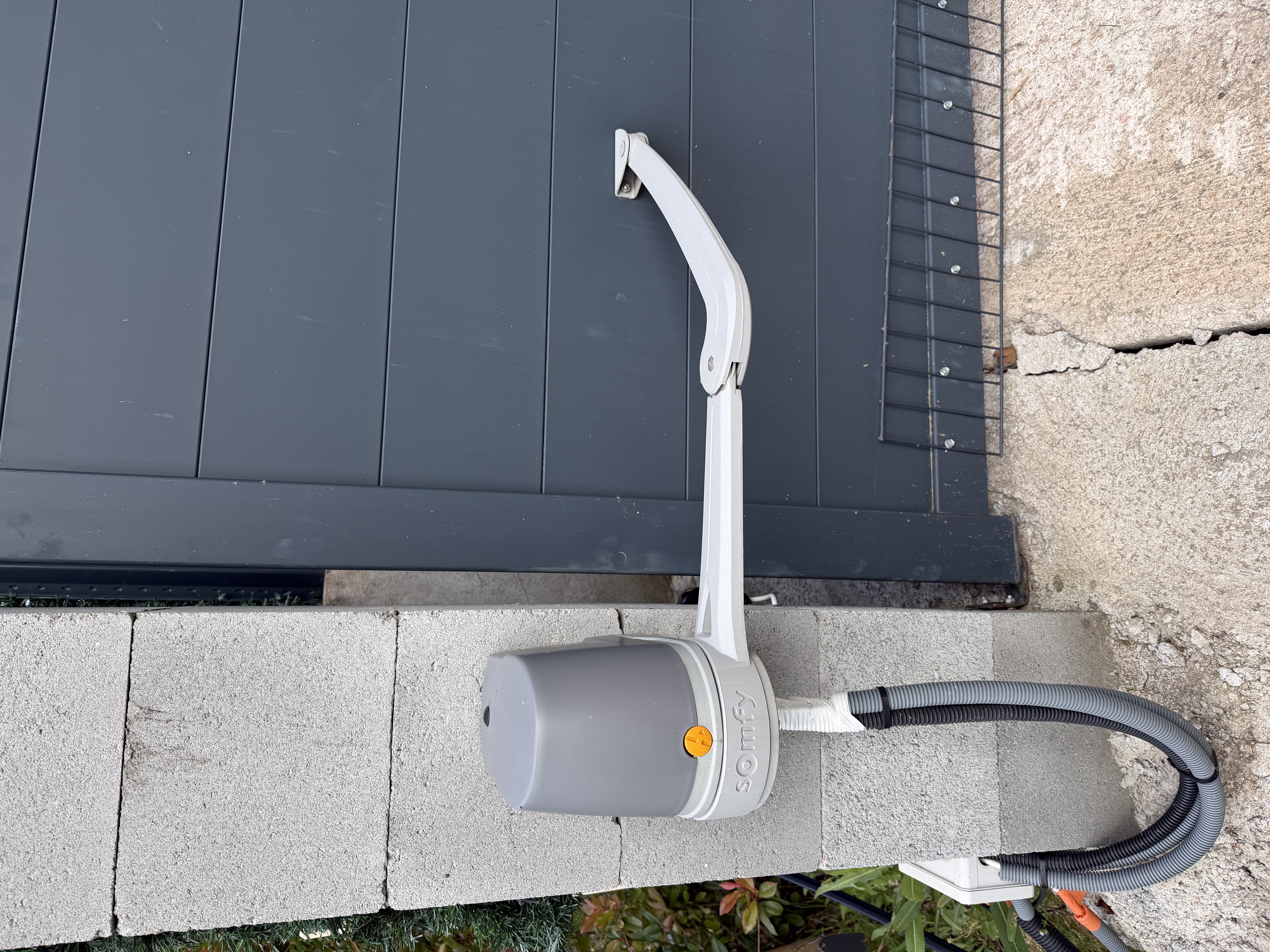

    Je rencontre actuellement un problème avec mon portail : en cas de vent, les vantaux bougent d’environ 5 cm, ce qui provoque des claquements. Mon installation étant récente (2 semaines), je souhaite résoudre ce souci rapidement afin d’éviter toute détérioration.
    Suite à la rénovation de mes poteaux et du mur existant, le portail n’a pas pu être posé entre les piliers et a donc été installé à l’intérieur de ma cour. Lors de la pose de la motorisation, il m’était impossible de fixer directement les équerres sur les piliers en raison d’un décalage de 7 cm entre le pilier et le portail.
    Pour compenser cet écart, j’ai réalisé des cales provisoires comme indiqué dans la notice afin de rattraper le niveau du portail (je précise bien provisoires, merci de ne pas juger ). Si une solution adaptée m’est apportée, je ferai bien entendu réaliser des cales définitives par un professionnel.
    Cependant, je pense que mes cales ne sont pas suffisamment adaptées ou pas assez déportées, ce qui empêche une fermeture optimale et laisse du jeu au portail.
    Je souhaiterais donc avoir votre avis ainsi que vos conseils pour corriger ce problème.
    Je vous remercie par avance pour votre aide.

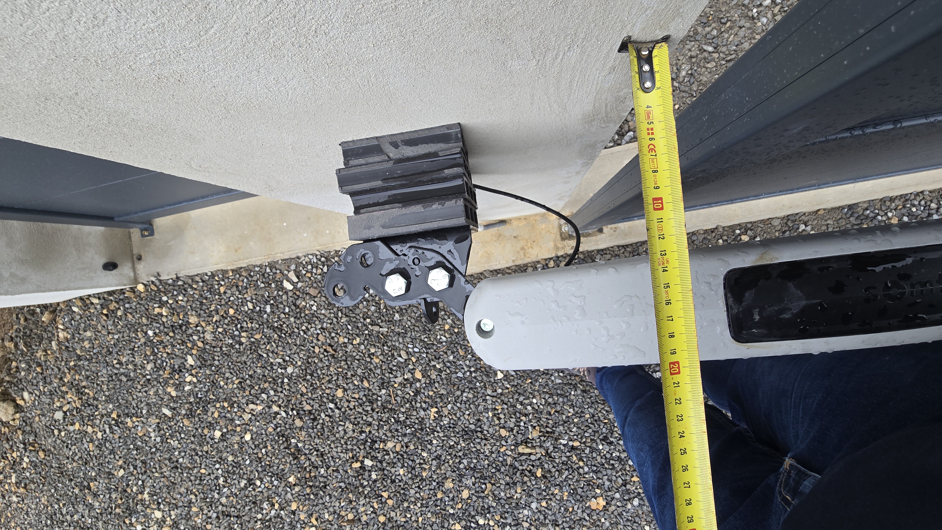

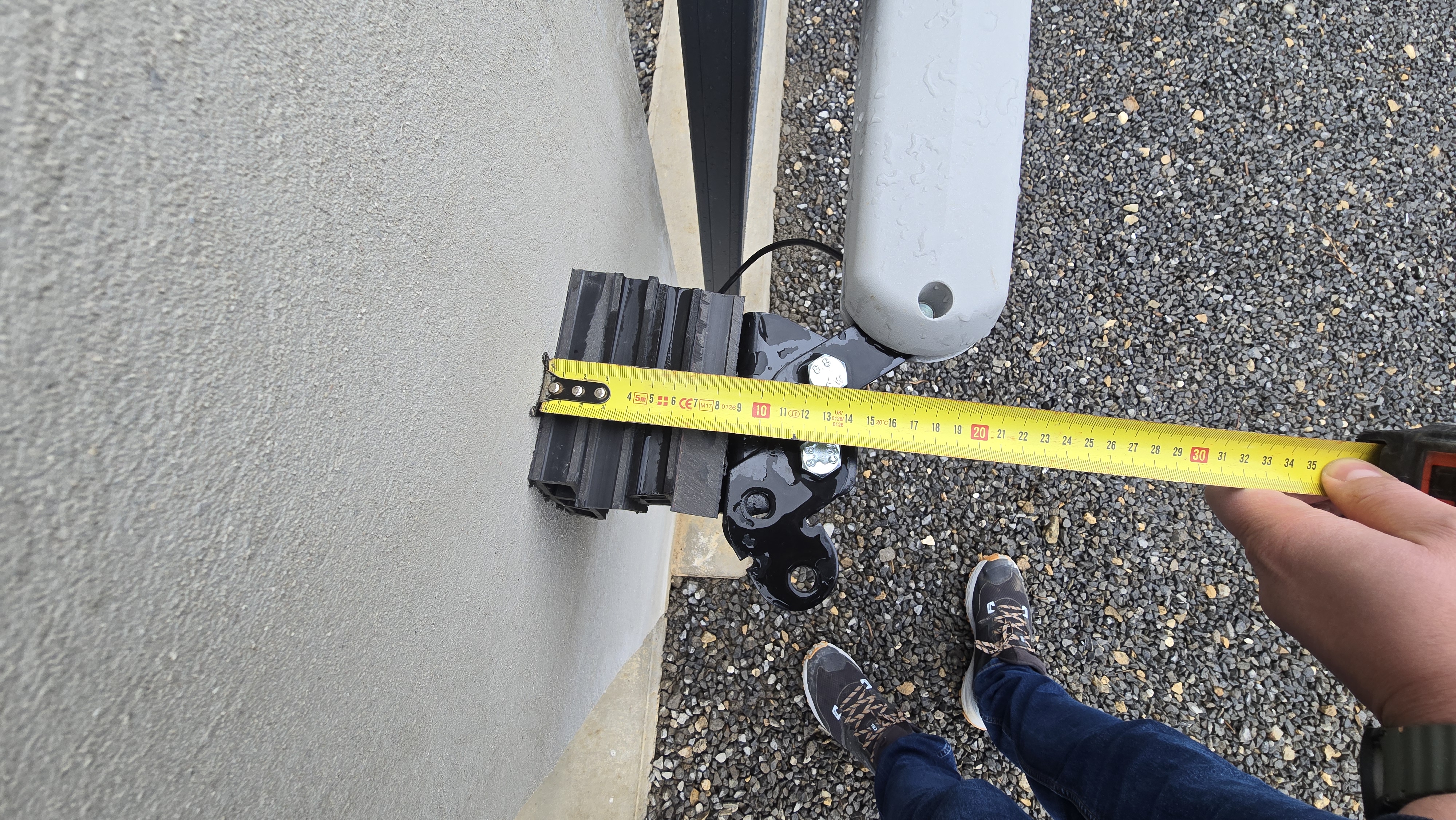

    Bonjour Corentin,
    Pour avancer dans votre demande, pourriez-vous nous communiquer vos cotes d’installation (Cote A et Cote B) mesurées à l’aide d’un mètre, ainsi que les dimensions de vos battants ?

    Bonjour , est ce que cela vous irait ?
    Ce sont 2 batant de 2m chacun
    Merci deja de votre réponse
    Richy C.
    Richy C.
    Richy C.
    A vue de nez, on dirait qu'une cale n'est pas assez épaisse.
    Evitez de couper les photos, faites des plans plus larges, on ne peut pas exploiter !
    On ne distingue pas l'assemblage des pattes.
    Faites les contrôles décrits dans cette vidéo :
    https://forum.somfy.fr/questions/894511-somfy-portail-gerer-reouvertures-intempestives-verin

    Bonjour, est ce que c'est photo ci vous conviennent ?
    Bonjour Corentin,
    Je vous remercie pour votre retour, toutefois, ce n'est pas ces informations que je souhaite avoir.
    Je vous invite à suivre cette procédure qui vous explique comment mesurer les côtes A et B : Comment prendre les côtes pour bien positionner un moteur à vérin Somfy pour portail battant ?

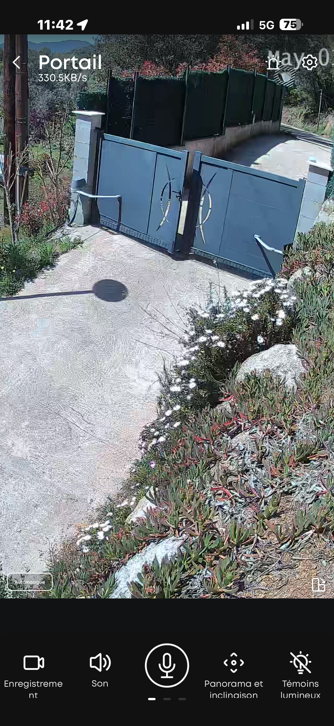

    Bonjour j’ai aussi un problème avec un battant de mon portail qui s’ouvre avec le vent et quand on le pousse j’ai le modèle evolia star que j’ai acheté il y a moin d’un an

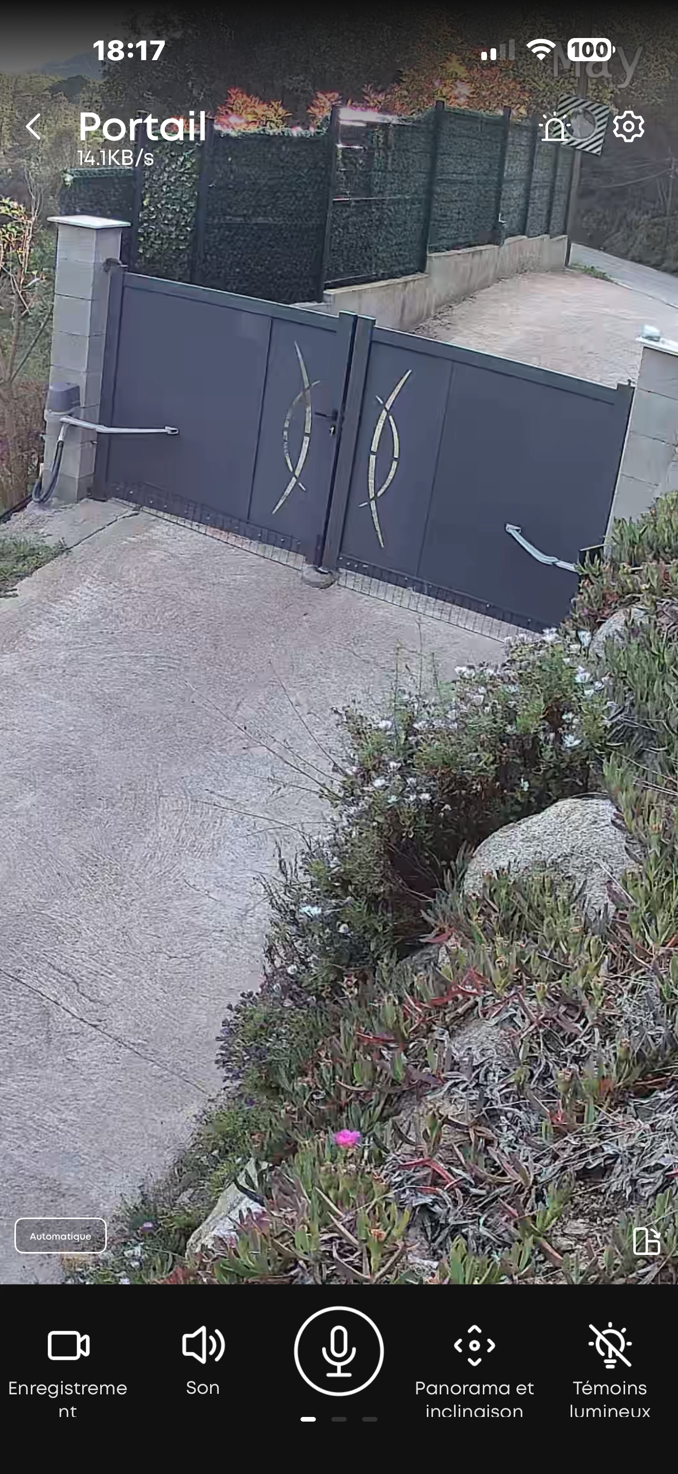

    Bonjour j’ai un Evolia star que j’ai depuis moin d’un an et j’ai un battant qui s’ouvre et lorsque qu’on le pousse il s’ouvre facilement
    Richy C.
    Richy C.
    Richy C.
    A voir les photos, cela semble normal !
    Les bras sont mal positionnés sur les vantaux.
    Les conseils de pose n'ont pas été suivis.
    Il va falloir revoir le positionnement comme l'explique la notice.
    Il faudra certainement refaire des perçages.

    Des bras plus longs, quelle réponse idiote !
    C'est fou de voir ces âneries dites par un installateur !
    Ce qui n'incite pas à faire confiance à un soit-disant "Professionnel".
    Il faut suivre le mode d'installation indiqué dans la notice, c'est tout.
    Et installation électrique à revoir également, aucune étanchéité aux bestioles et à l'eau qui vont entrer dans les boîtes et dans les tuyaux !!!
    Et les bras ne semblent pas alignés aux moteurs ou effet d'optique ...
