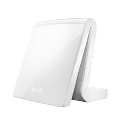

    Pour info, vous avez quoi comme TaHoma ?
    Damien S.
    Damien S.
    Damien S.
    145 / 750
    c'est la box appelée Tahoma V2 il me semble, celle en forme de "grosse vague" (pas la connexoon). Merci.
