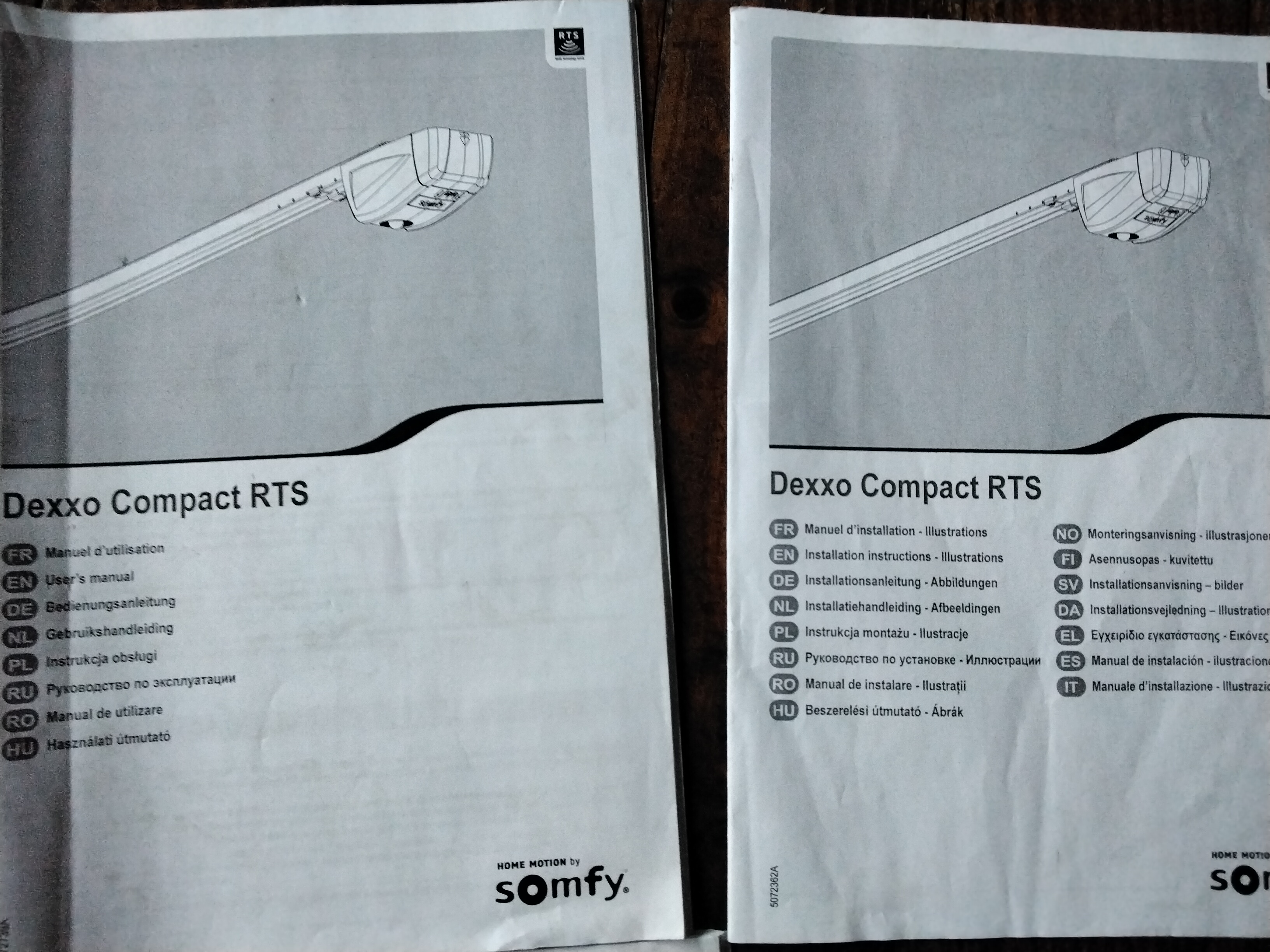

    Merci encore de vouloir m’aider.
    J’ai lu et relu les notices (voir photos).
    La seule partie entretien explique comment changer l’ampoule.
    Aucune page reglage. Je reste bredouille. A part tendre la chaîne, il n’y a rien que je n’ai compris.
    Il reste selon moi la question de la lumière qui s’éteint lors de ces erreurs. La porte ne repart pas en arrière comme face à un obstacle. Elle s’arrête et s’éteint.
    Le soucis, c’est que cela empire. Depuis que j’ai écrit sur ce forum, il nous est arrivé plusieurs fois qu’elle s’arrête jusqu’à 3 fois pour une même ouverture ou fermeture.
    Et je n’ai plus personne sur Bordeaux qui accepte de venir voir et régler ça.
    Merci quand même pour vos réponses.
    Arnaud
    Ce n'est pas l'entretien du moteur dont il s'agit, mais, celui de la porte !
