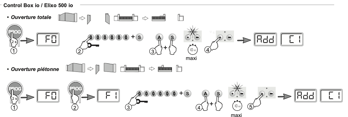

J'ai un moteur Elixo Smart io couplé avec deux télécommandes Keygo io. Tout fonctionne parfaitement.
Par contre, j'essaie d'ajouter un clavier radio keypad métal comme indiqué dans le guide d'installation et cela ne fonctionne pas. Ça a même pour effet de déprogrammer les deux Keygo io.
Je souhaite savoir si tout cela est compatible et si ça l'est, je recherche un mode d'emploi.

    c'est tout à fait compatible et voici la procédure en image ainsi que la notice en lien ci dessous.
    https://service.somfy.com/downloads/fr_v5/5115206c006keyp...
    bonne soirée

    Merci pour ce mode d'emploi qui m'a permis de programmer le clavier. Il suffit de suivre la partie Rollixo io.
    NB : sur la notice fournie par Somfy, il manque l'étape 3 (appui simultané sur les touches A et S). Heureusement que la communauté est là pour pallier aux erreurs.
