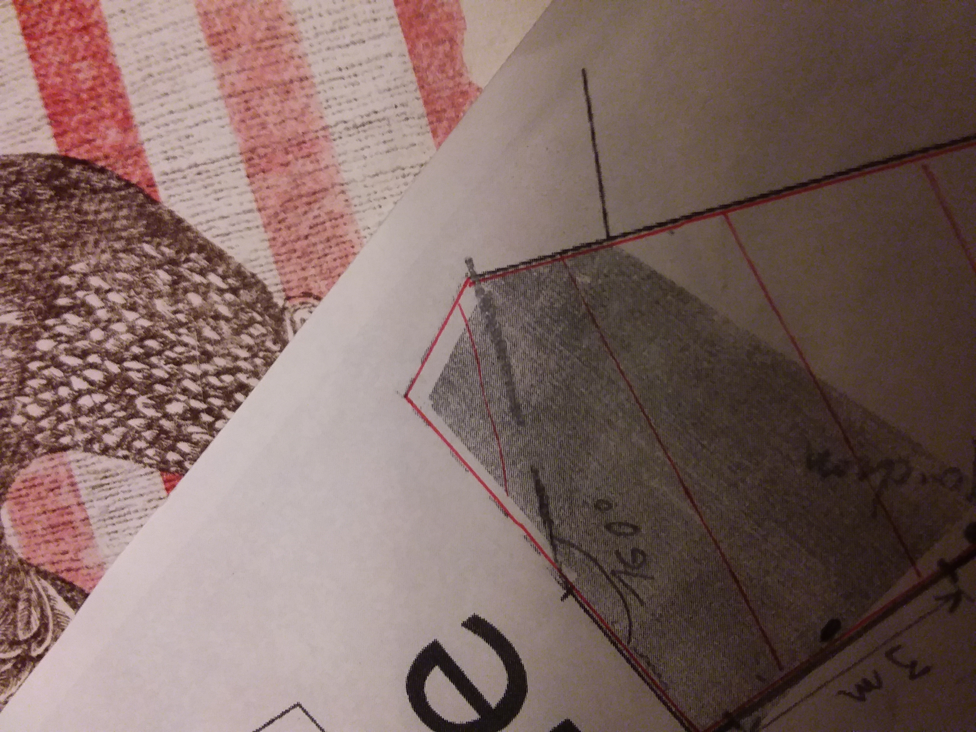

    Pourquoi avez-vous besoin d'un tel angle de 160° ?
    Pouvez-vous nous faire une photo des lieux d'implantation du futur portail ?
    Pourquoi ne pas opter pour un coulissant ?
    CdL
    Michel J.
    Michel J.
    Michel J.
    31 / 100
    Le terrain est en pointe, un battant 90° et l'autre 160°. Après il y a la solution avec moteurs intégrés, mais c'est plus cher et cela pose un problème si moteur hs 15 ans plus tard : impossible à changer soi même et surtout trouvera t'on un moteur adaptable.
