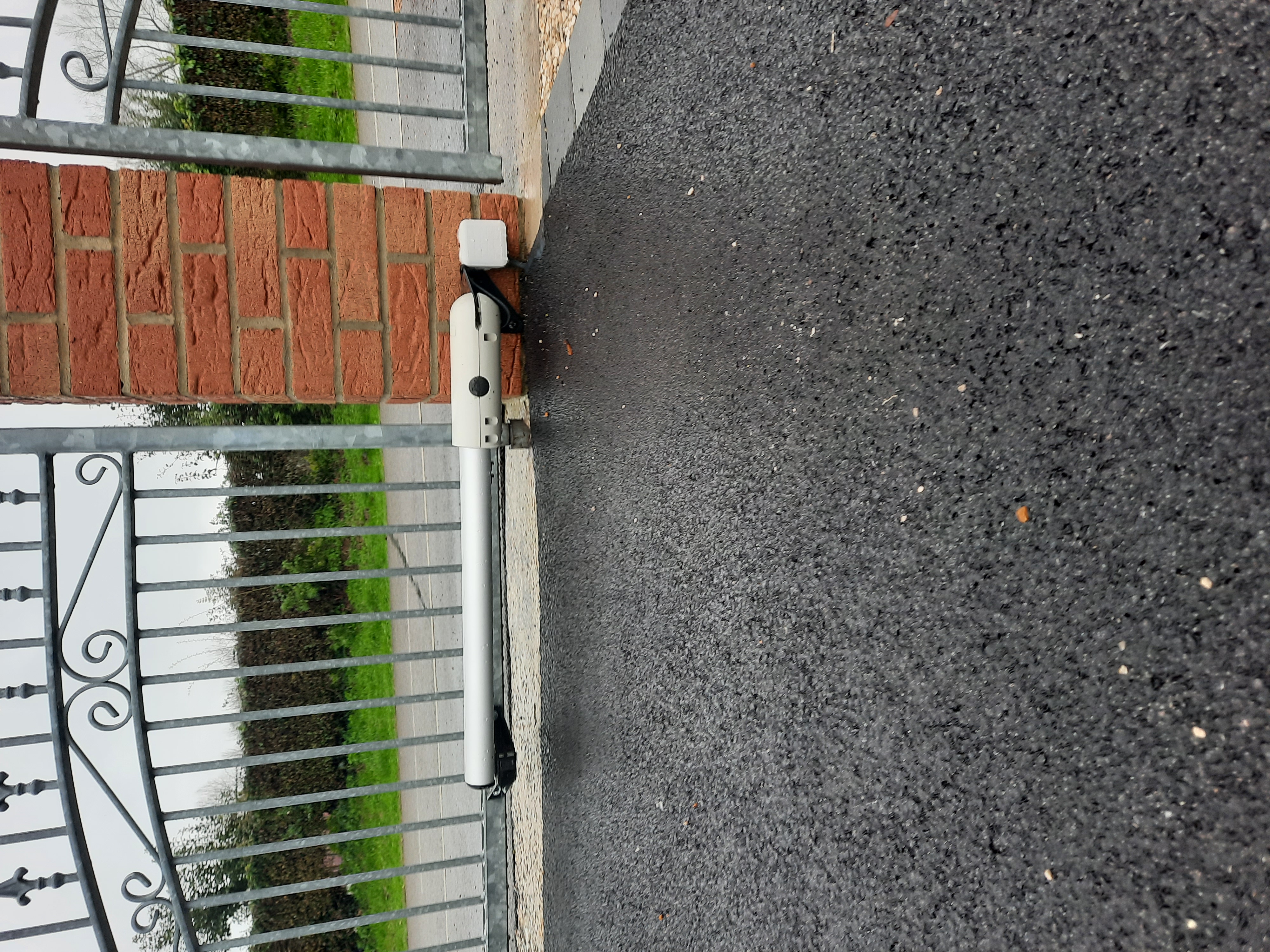

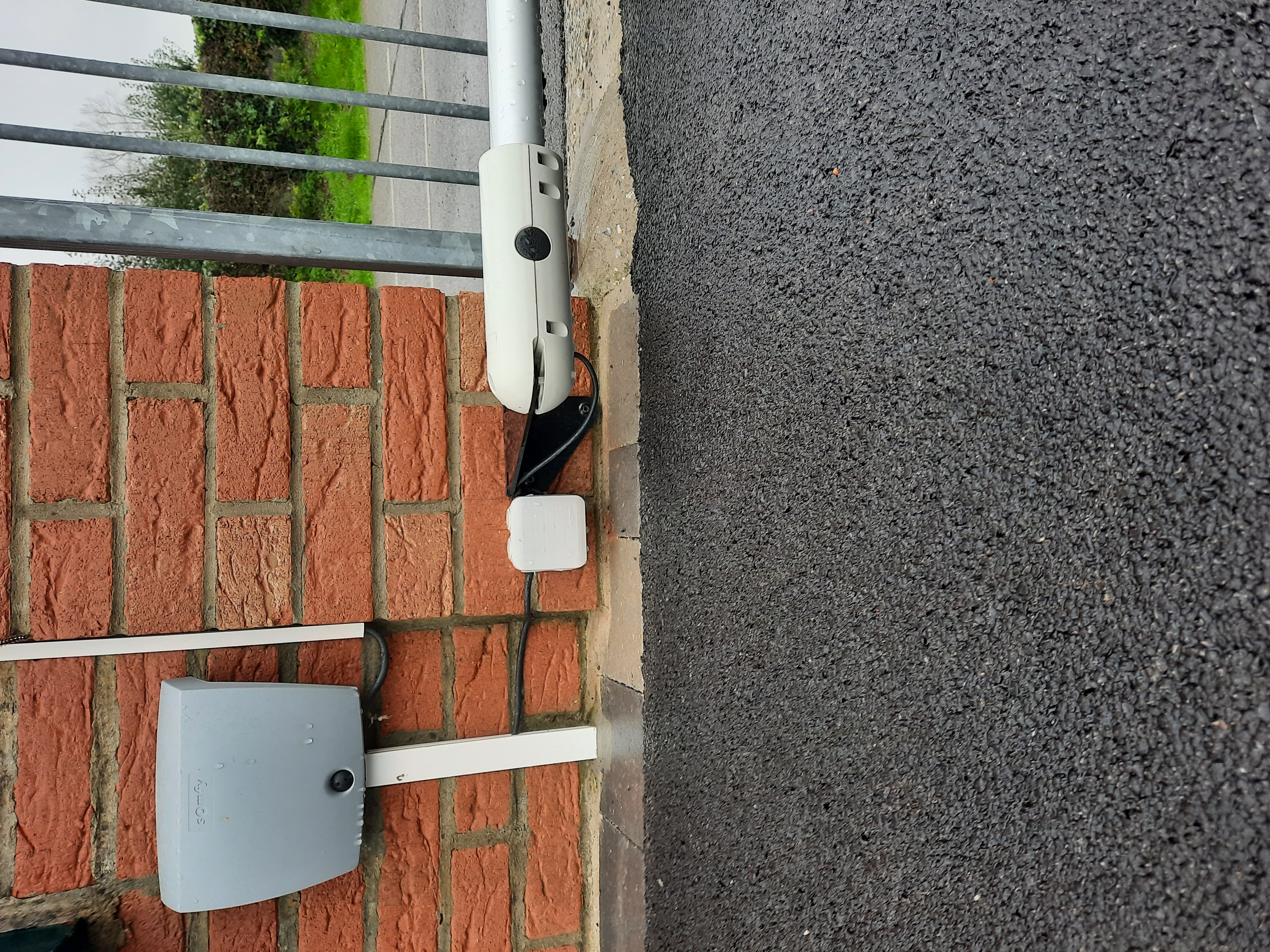

    Le portail s'ouvre et se ferme correctement à la main sans soucis
    Voici quelques photos

    Pensez vous que j'aurais mit les pattes situées sur les pillasse à l'envers ?
    Pour répondre à cette question, il nous faut les cotes A/B demandées précédemment.
