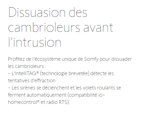

J'ai vu dans la description qu'il était possible de configurer les volets pour une fermeture automatique en cas de tentative d'intrusion.
Est-ce que tout cela est paramétrable avec un module Delta Dore ou uniquement avec un module Somfy. Delta Dore est ce qui a été installé dans notre habitation, et je me vois mal remplacer tous les modules Delta Dore par des modules Somfy en plus de l'achat du pack d'alarme.

    La Home Alarm Advanced ne pilote que des volets au protocole propriétaire de Somfy RTS et des volets au protocole IO Home mais pour ce dernier seul les volets Somfy sont reconnus pour le moment.
    Soit vous remplacez tous les modules de vos volets soit vous prenez l'alarme qui fonctionne avec les volets.
