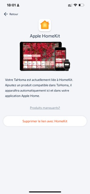

Au moment de 'l'intégration dans HomeKit en tant que Pont, message de HomeKit : "Impossible d'ajouter l'accessoire" (voir photo)
Que ce soit, via l'application Somfy TAhoma ou directement dans Homekit via le QR code.

En revanche pour l'application Somfy le lien est effectif (voir photo)

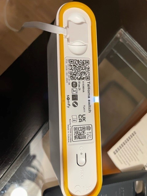

le PIN de la Tahoma Swith est : 2008-1531-2509 (voir photo)

    Bonsoir Eric,
    supprimer le lien HomeKit dans TaHoma, vérifier que dans l'application Apple Maison, dans réglages du domicile, concentrateur et ponts, y'a pas de TaHoma.
    Redémarrer la TaHoma via la prise électrique en gardant 15s une tige appuyé sur le bouton RST en dessous de la TaHoma.
    puis rententer l'association via l'app TaHoma.
