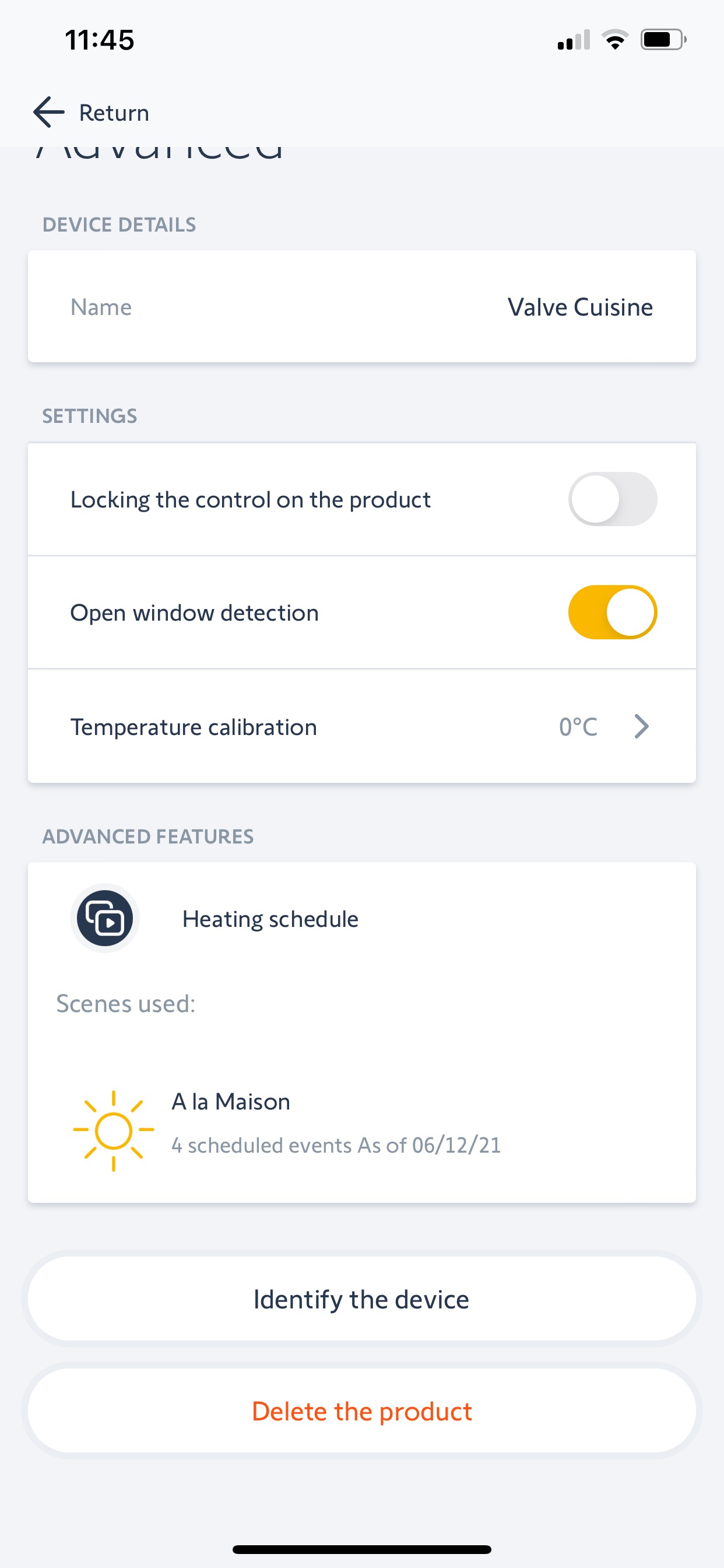

    La vanne n'est pas verrouillée, voir photo
    André N.
    André N.
    André N.
    Salut Jean-Luc,
    Pourquoi tu pensais à cela ? Verrouillé, tu ne peux pas changer la température normalement.
    Didier, comment cela se fait que ton interface TaHoma Switch est en anglais ?
    Maintenant que j'ai vu que tu avais une switch, je suis encore plus convaincu de la panne en question.
    Bonjour André

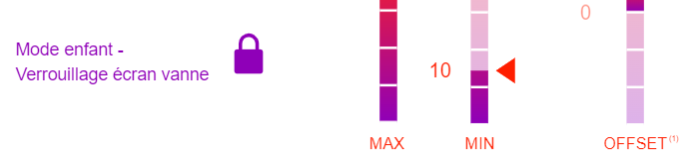

    Justement, quand la vanne est verrouillée, tu ne peux pas changer la température même en appuyant longuement sur les boutons. Si elle n'est pas verrouillée, le simple fait de la toucher fait varier la température. (C'est la sécurité enfant !).
