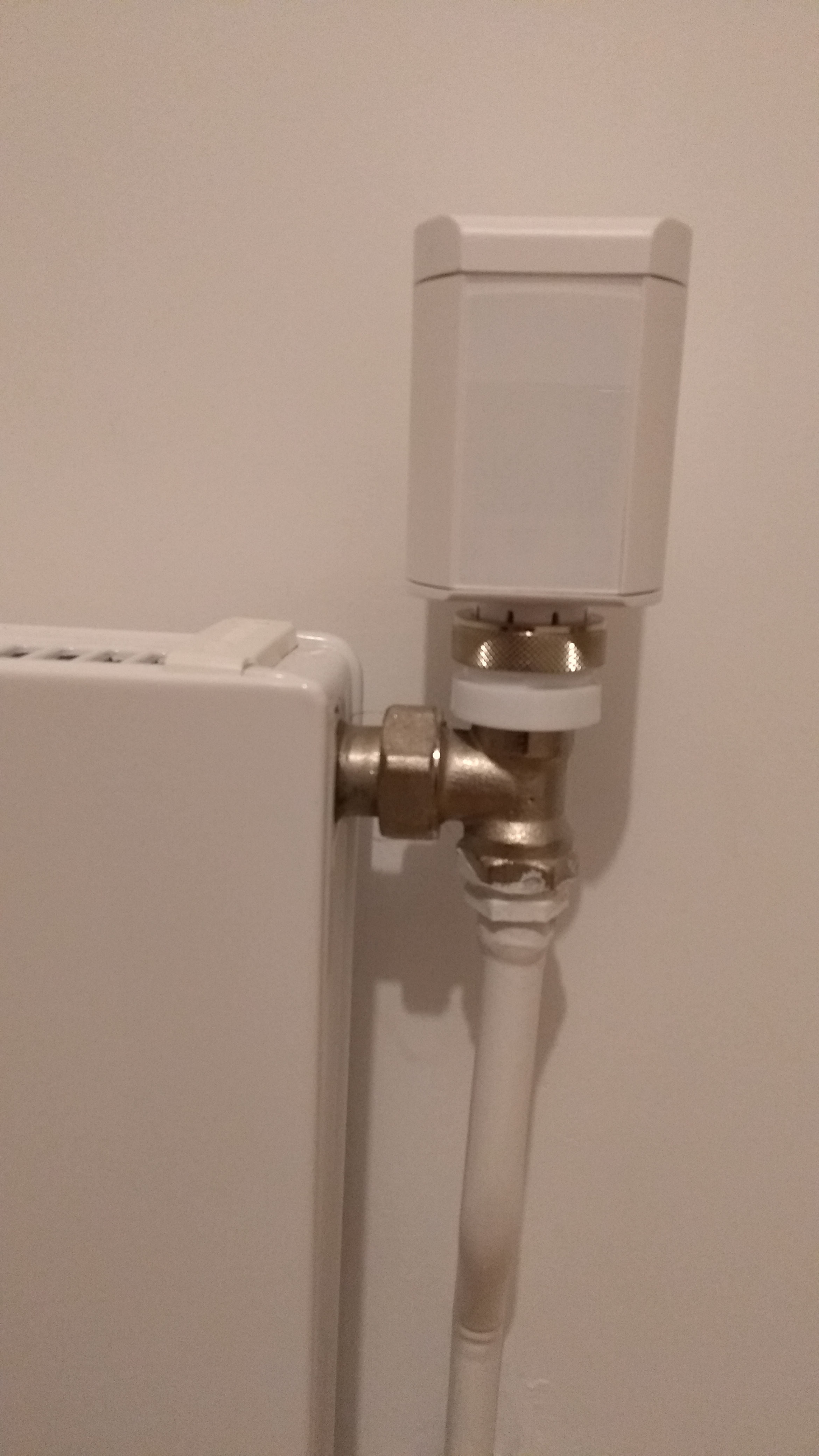

les têtes thermostatiques IO ont été installées sur mes radiateurs de manière qui me semble bizarre. En effet elles sont verticales ( et non horizontales voir photo jointe) et pour lire l'affichage il faut donc se contorsionner. De plus et malgré les réglages de fin de course et d'offset elles affichent des températures nettement supérieures à ce qui est mesuré par un thermomètre placé dans la pièce.Pensez vous que telles qu'elles sont montées elles peuvent fonctionner correctement ou dois je faire refaire leur montage??

    Je ne pense pas que cela gêne par contre, les offset de la tête sont réglables via la box TaHoma pour ajuster la température donnée par un thermomètre à celle de la tête.

    J'ai bien noté votre réponse, je me pose quand même la question de l'emplacement des capteurs de t° sur la tête car la différence de t° entre celle donnée par la tête et celle indiquée par le thermomètre est assez importante ( > 5°). Si un yellow passe par là...

    Il n'y a aucune contre indication à la position d'une vanne; Quelle soit connectée, manuelle, ou thermostatique !
    D'ailleurs, la précédente vanne, elle était montée comment ? Sinon pareil.
    Il faudra à minima 8 jours pour que la vanne reconnaisse son environnement, d'ici là, des écarts peuvent se ressentir.
    mais comme le dit André, si les Offsets ont été correctement réglés, ca devrait bien fonctionner.
    Attention...!!! A chaque réglage de FdC et RàZ il faut refaire les Offsets.
