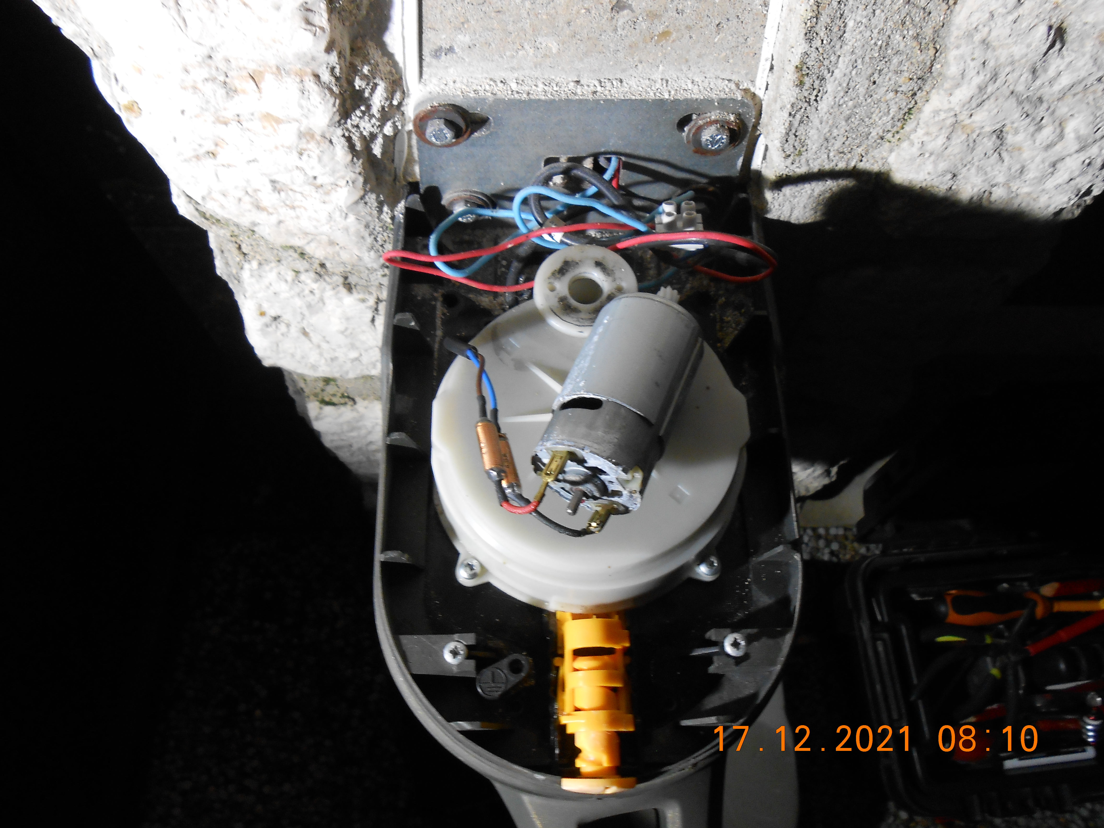

je me suis fait installer voici quelque année ( 2010 ) une motorisation pour mon portail
et je constate depuis quelque jours qu'une porte a du mal a s'ouvrir !

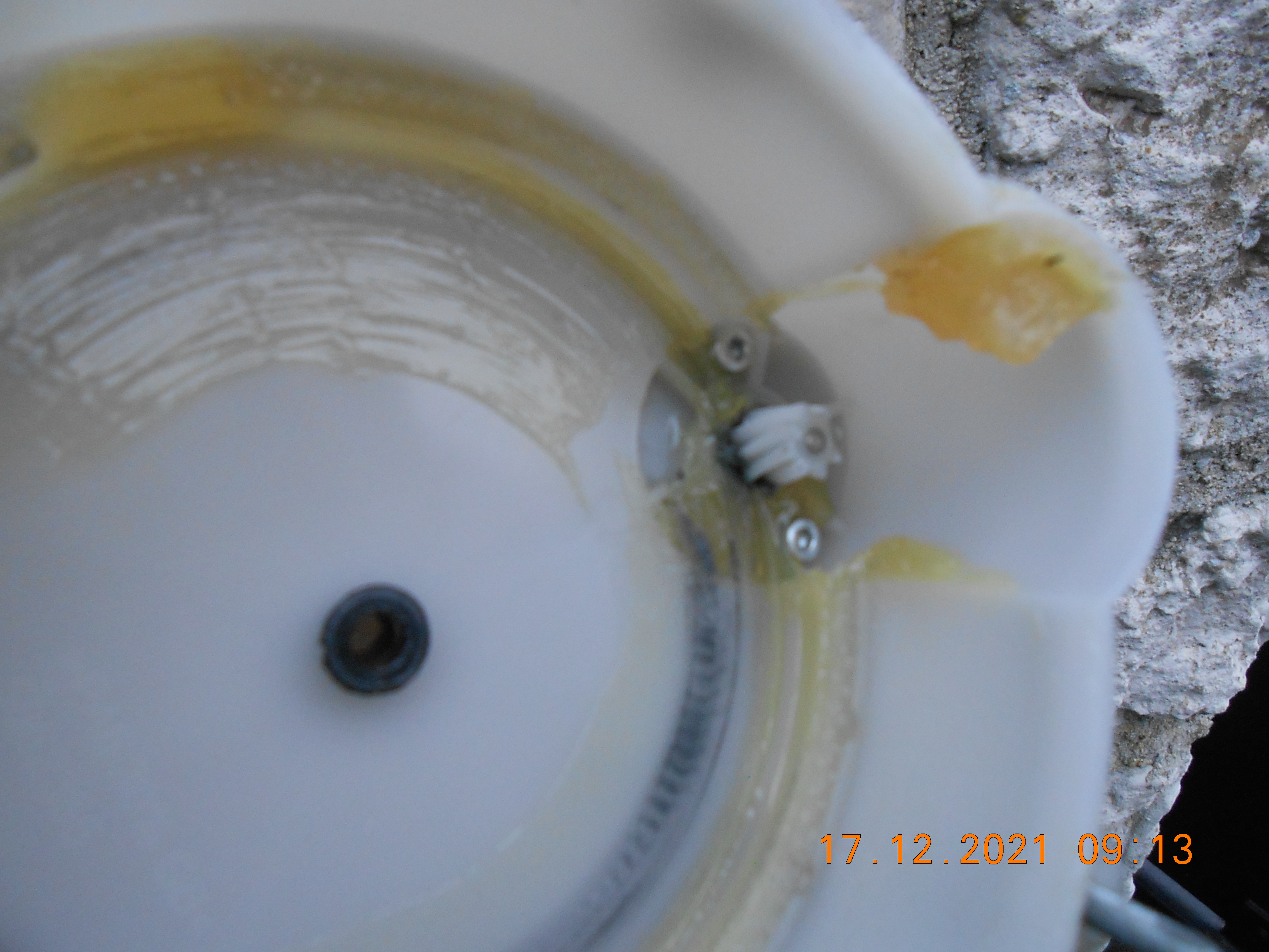

alors j'ai démonté comme sur la notice et j'ai constater que le moteur fonctionnais
bien mais qu'il n'entrainais pas le reste des pignons alors j'en est déduit que le pignon
du moteur étais user !
est-ce que je peut changer uniquement le pignon du moteur ou je suis obliger de changer
les deux cloche moteurs ? si ma déduction est bonne !
merci de me renseigner a ce sujet S V P .

    Bonsoir,
    Il faudra obligatoirement changer les deux cloches https://boutique.somfy.fr/kit-cloches-moteur-pour-automat...
    Dorénavant les pignons sont en laiton.
