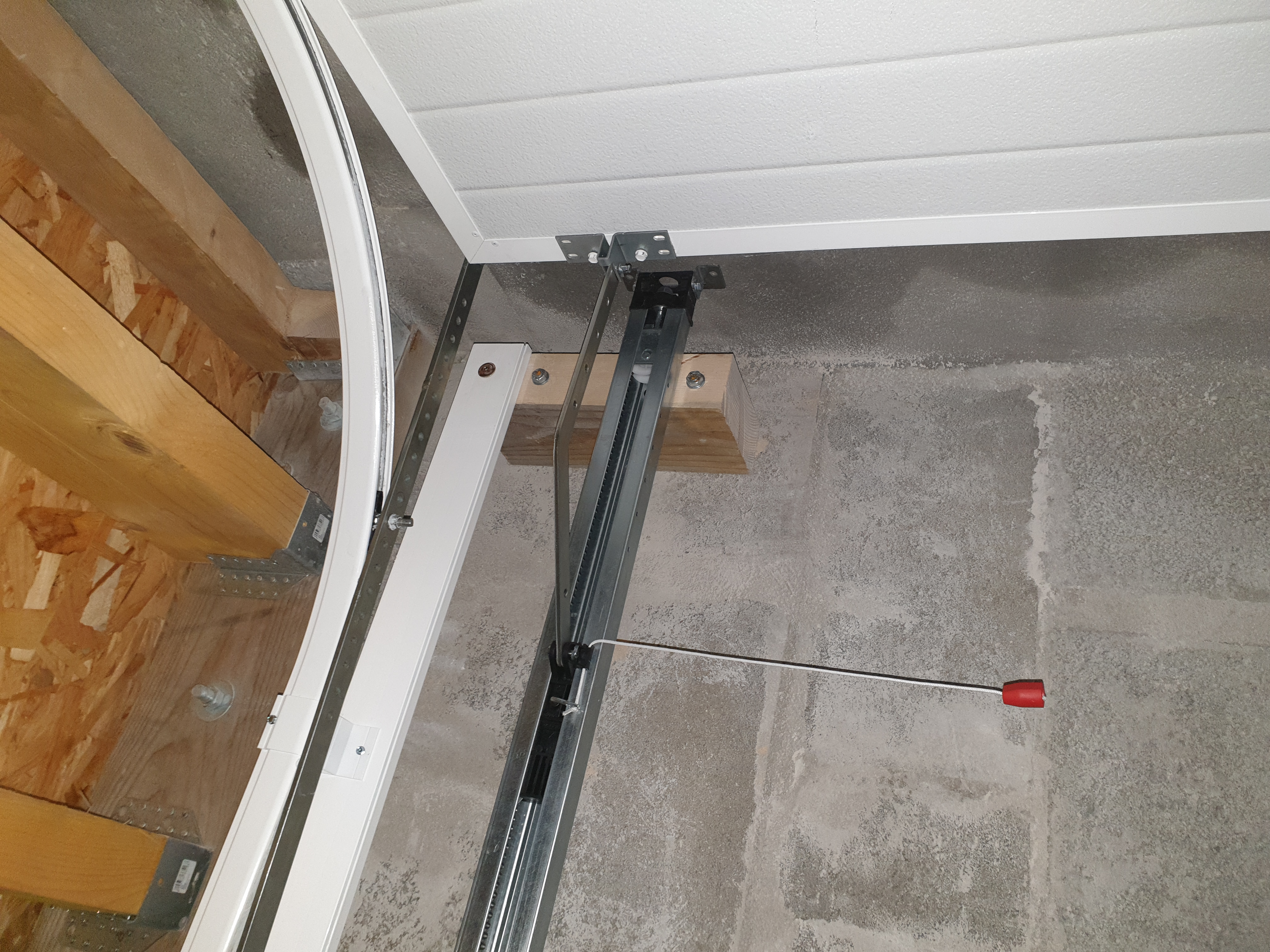

    Ci joint deux photos de l'installation. La buté mécanique est positionnée au maximum permi par la calibration automatique. Si elle est plus à gauche, le moteur sort de son cycle de calibration.
    Aussi, la course actuelle est de 4.8 m et non pas 4.5 m comme je l'écrivait.
    Je supposais aussi que l'encodeur de position du moteur arrivait à son maximum de tours. Ainsi il n'y avait pas ou plus grand chose à faire avec le moteur . C'est pour cela que je m'interrogais sur la partie transmission.

    Si on peut aller plus loin sur le rail. Cela m'intéresse de connaître la méthode à utiliser.
    Si il n'y a pas de solution. Oui vous avez répondu à ma question.
    Ce moteur ne dispose pas d'encodeur de FdC.
    Les FdC sont déterminées par couple de résistance.
    Donc, toute la longueur du rail peut être utilisée dès lors qu'il y a des butées fixes.
    Tentez une RàZ (voir notice) puis, déplacez la buté de FdC ouverture et refaites un auto apprentissage.
    Qu'en est-il ?

    J'ai en effet peine à croire que le Dexxo par rapport à votre photo ne permette pas une course au moins jusqu'au moteur, ce serait une aberration.
    Le Dexxo dispose d'un capteur de rotation qui pourrait également servir de calculateur de course.
    Pouvez-vous montrer une photo du même style de l'autre bout du rail porte fermée ?

    Le reset du moteur n'a pas permis d'augmenter la course de translation sur le rail.

    Voici la photo de l'autre côté du rail.

    La photo.
    Bon...! Alors c'est que 480cm de course est le maxi admissible;
