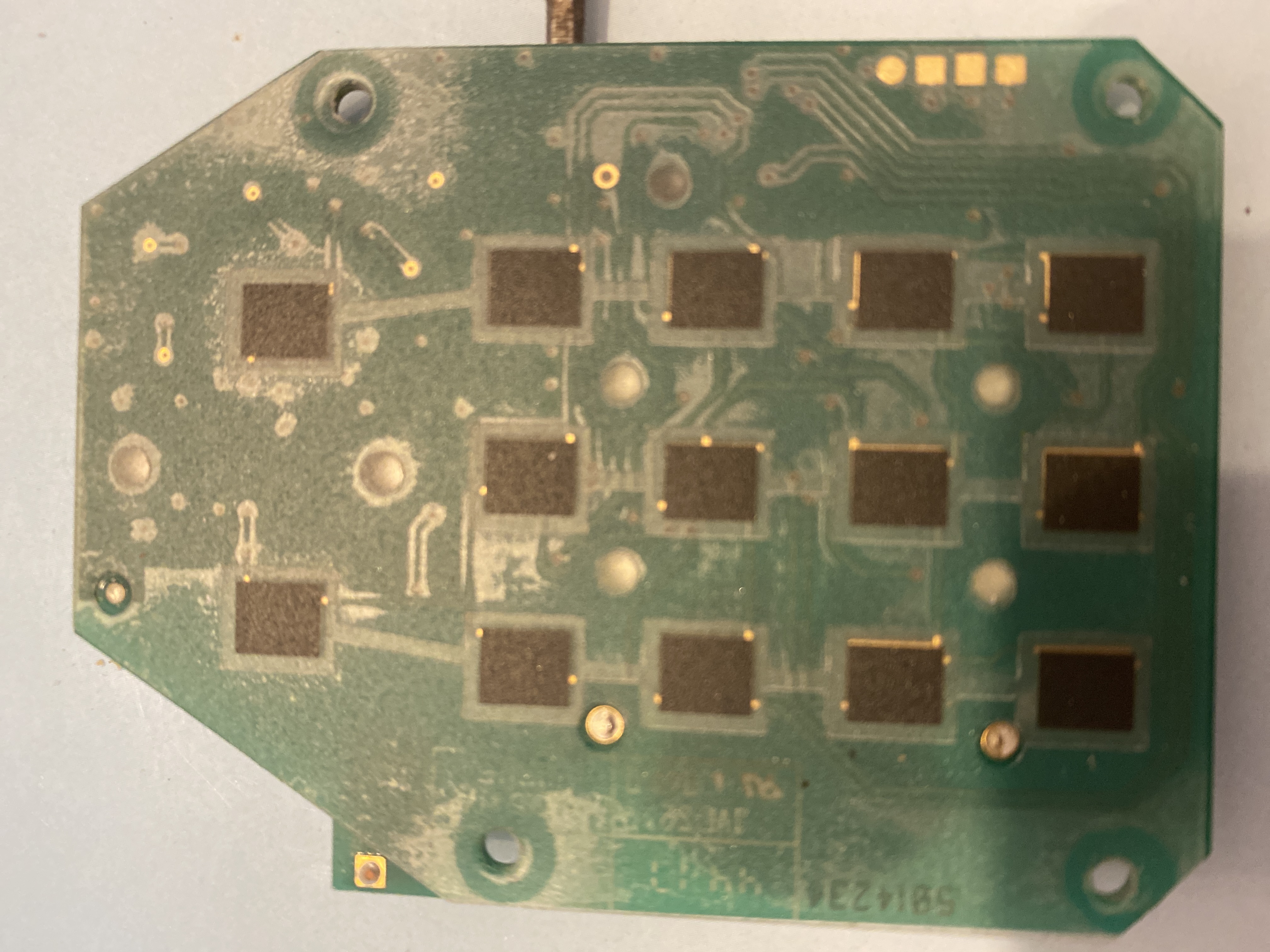

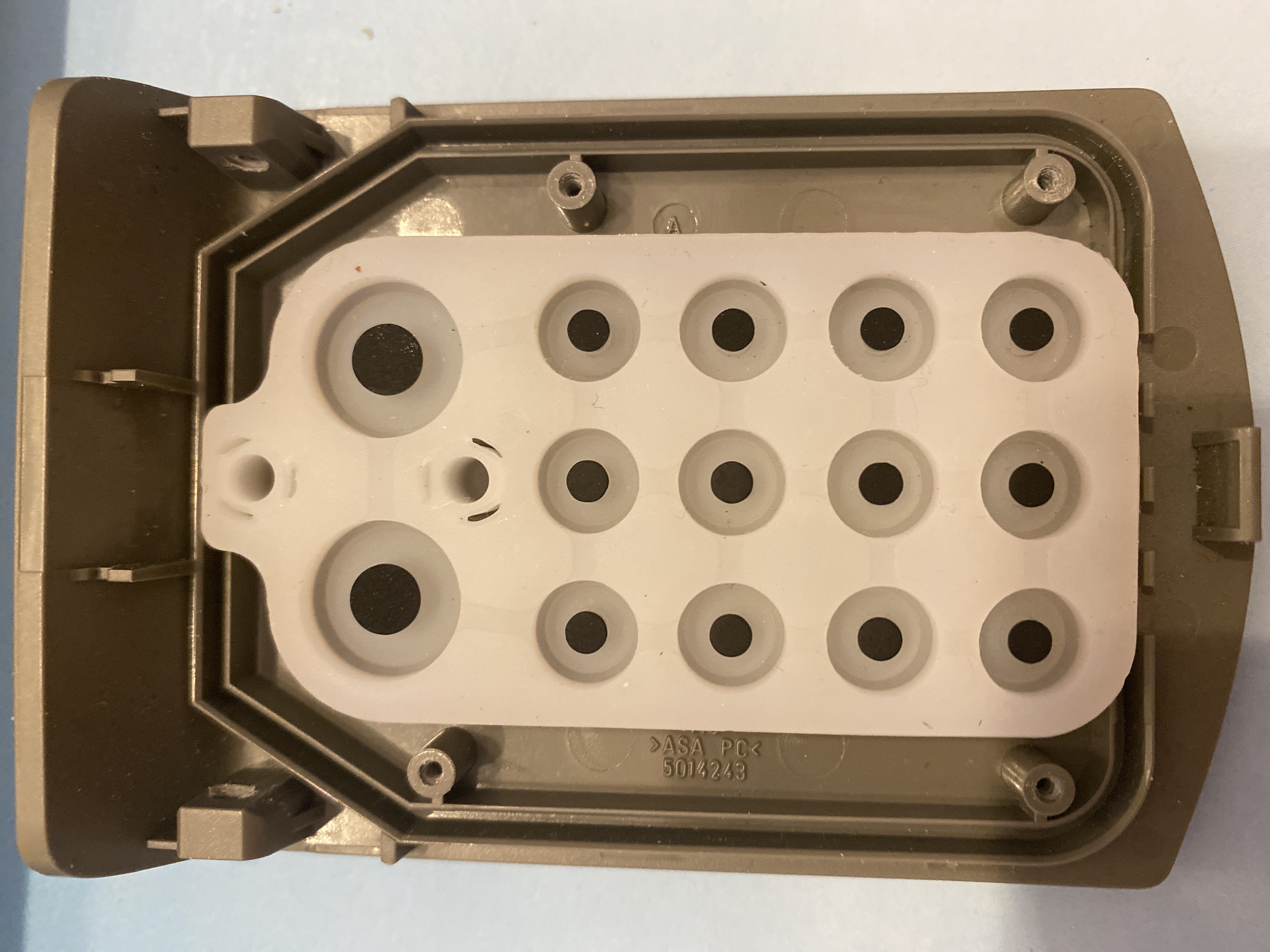

    Pouvez-vous retirer les 4 vis et enlever le capot noir ?
    Montrez des photos très nettes de la carte sans le capot.

    Je vais essayer de démonter comme vous le demandez dès demain si je parviens au démontage je vous joins une photo

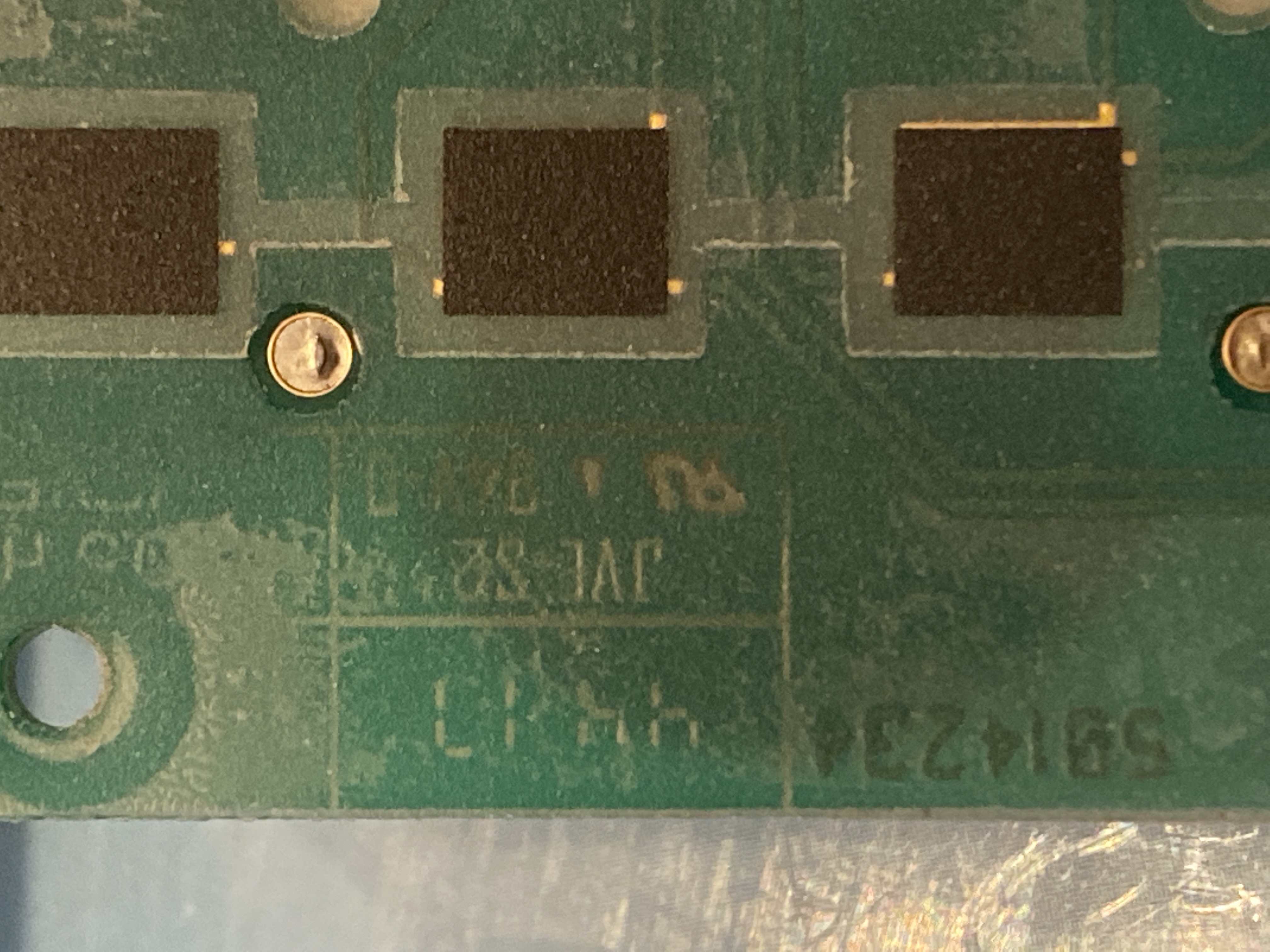

    J’ai dévissé les 4 vis et enlever le capot je vous mets les photos de la carte pile et face.

    La pile est neuve je l’es changer deux fois pour être sûr et mesurer avec l’appareil.

    Ci joint le numéro de la carte

    Certaines photos sont un peu floues, mais je ne vois rien pouvant créer problème.
    Il suffit qu'une membrane soit restée légèrement enfoncée pour causer des soucis.
    Vous pouvez remonter.
