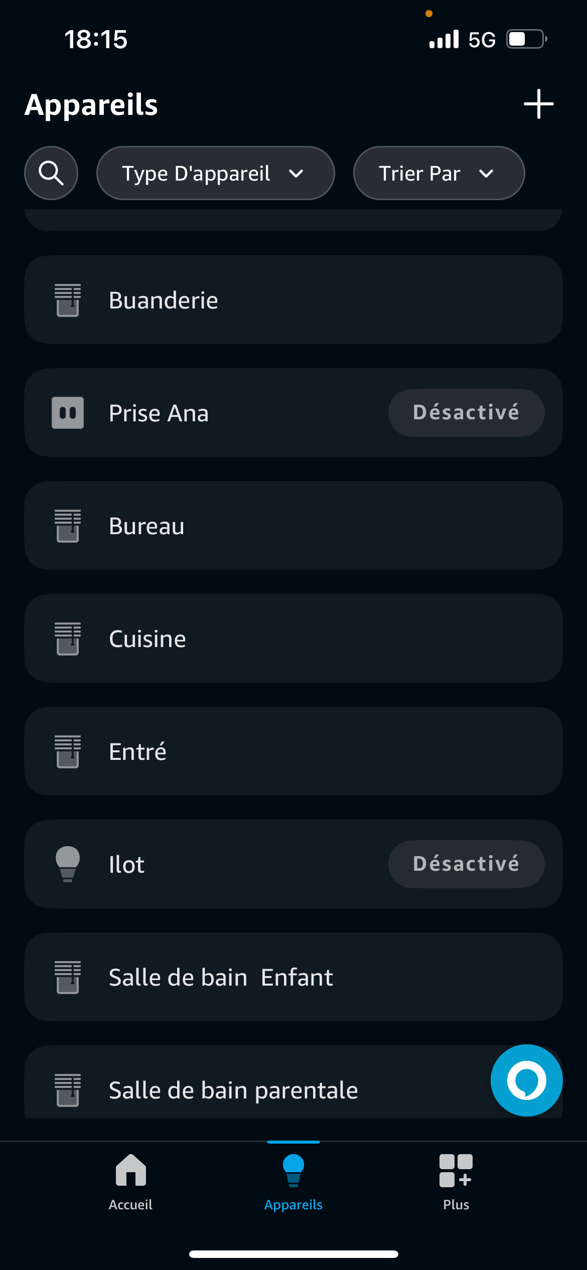

    Merci Vanessa le volet est de nouveau détecté. J’ai un autre problème avec interrupteur sans fil lumière somfy lorsque je demande l’action d’allumer ou éteindre celle ci effectué l’action est dit : L’appareil îlot ne répond pas vérifier si l’interrupteur manuel est activé si l’appareil est sous tension et si il est en ligne. De quoi cela provient il ? Merci

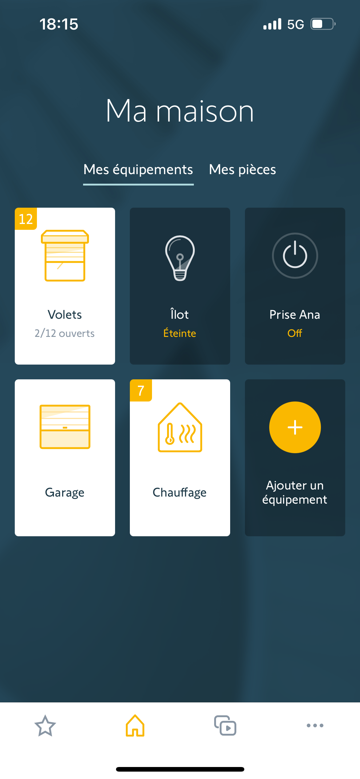

    Et il y'a toujours uniquement l'éclairage qui n'apparaît pas?
    Pouvez-vous m'envoyer une capture d'écran de vos équipements dans Tahoma et dans Alexa?

    Bonjour, l’éclairage apparaît c’est juste qu’une fois qu’elle a effectué l’opération elle dit systématiquement la phrase mentionné plus haut
