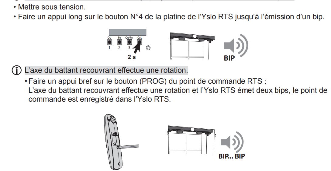

bonjour et merci suivant vos conseils je n ai plus qu une télécommande qui commande un valet battant mais je ne peux plus commander le deuxieme volet la smoove est inopérante par contre tout fonctionne biendepuis mon smartphone relié a ma tahoma veuillez m excuser j ai 80 ans et pas trop au courant de la domotique comment relier mon deuxieme volet a la smoove restante d avance merci

    Pour affecter le smoove à votre moteur Yslo il faut :
    1) déposer le carter.
    2) faire un appui >3s sur bouton N°4 = bip + mouvement
    3) faire un bref appui <0.5s sur prog du smoove = bip + mouvement
    4) refermer le carter.
