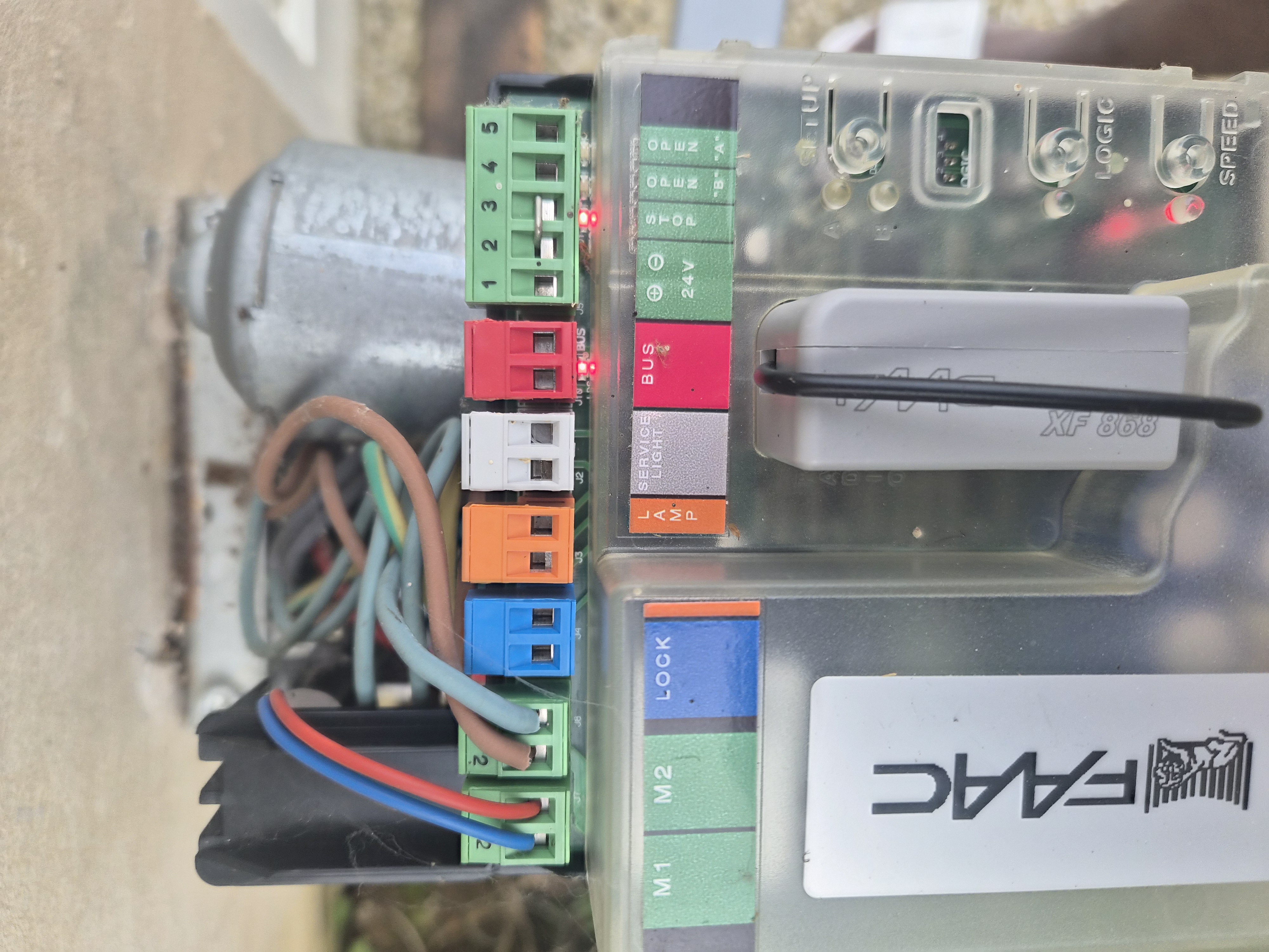

j'a un portail motorisé de la marque FAAC E024S.
Je souhaiterais piloter ce moteur via la Tahoma, j'ai commencer les branchements mais malheureusement cela ne fonctionne pas.
je peux piloter via telecomande keygo, mais pas de retour via Tahoma.
je vous joints les photos des branchements.

    Vous avez bien branché 3 et 5 du boitier Somfy sur 2 de la motorisation ?
    Jimmy C.
    Jimmy C.
    Jimmy C.
    171 / 750
    3-5 du boîtier Somfy sont branchés sur 3 du moteur qui lui est Shunter avec 2.
    RX Somfy = 3/4 sur 5/2 ou 4/2 moteur
    RX Somfy = 1/2 sur 2/1 moteur
    Les deux fils référencés par la flêche rouge ont l'air d'être branchés sur 3 (STOP). S'ils viennent bien du boitier Somfy (contacts secs), Il faut les brancher sur 2.
    Jimmy C.
    Jimmy C.
    Jimmy C.
    171 / 750
    Merci messieurs pour votre aide bénéfique!
    Cela fonctionne.
    Toujours au top sur ce forum.

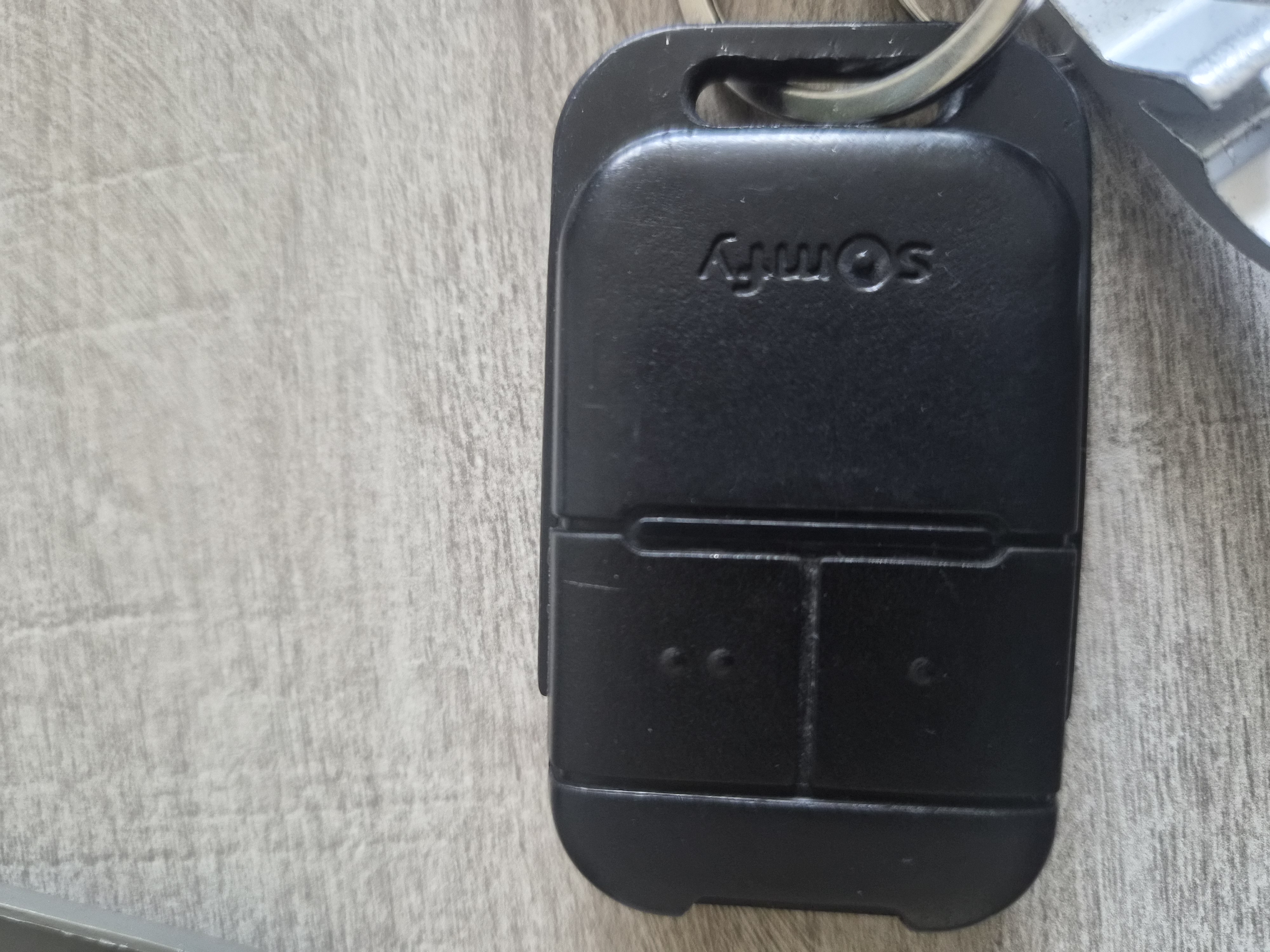

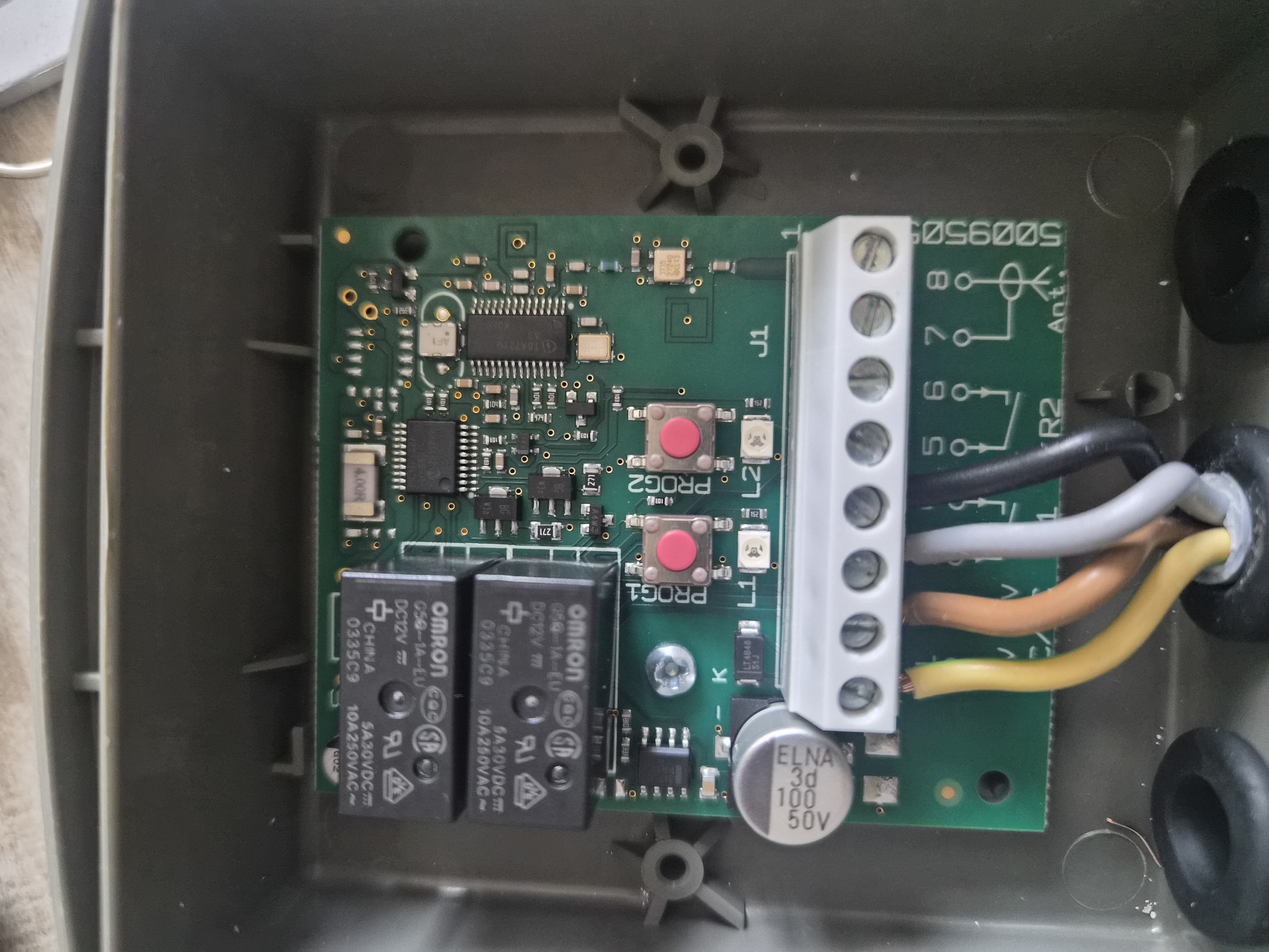

    Bonjour je voudrais de l'aide pour brancher ce recepteur somfy sur mon autre portail voir photo et ensuite associé ce type télécommande m'a question c’est ai-je besoin de associé 2 télécommande sur 2 programme ou je peut le faire seulement sur un programme
    Cedrik C.
    Cedrik C.
    Cedrik C.
    32 / 100

    Bonjour dites moi comment rentrer les fils parceque ca ne tient pas...
    Quentin B.
    Quentin B.
    Quentin B.
    Bonjour Cedrik,
    Il n’est pas nécessaire d’appairer deux boutons de télécommande sur chaque PROG 1 et 2. Vous pouvez tout à fait associer le bouton de chaque télécommande sur le PROG 1 pour piloter votre motorisation non Somfy.
    En ce qui concerne le câblage, nous vous invitons à vous référer à la notice de votre motorisation.
