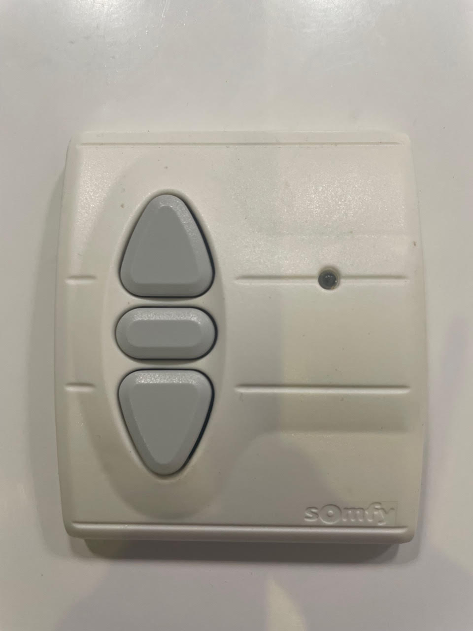

Ma maison est équipé de volet roulant électrique depuis 10 ans. Aujourd'hui l'un d'entre eux à un comportement anormal. Quand j'appuis sur le bouton bas de la télécommande, le volet se baisse puis se réouvre tout seul aussitôt. Je n'ai rien touché depuis l'installation et tout fonctionnait parfaitement jusqu'à aujourd'hui. J'ai testé avec la télécommande centrale et le problème est le même pour ce volet. J'ai donc envie d'écarter le problème de la télécommande. Merci de votre aide.

    J’ai appuyé sur les boutons haut et bas pendant 5sec. Il y a eu un mouvement de va et vient bref.
    J’ai ensuite appuyé 2 sec sur le bouton du centre et le sens du moteur s’est inversé. J’ai refait une nouvelle fois la manipulation et le moteur tourne de nouveau dans le bon sens et tout re fonctionne correctement. J’ai pas compris mais ça a marché. Merci pour votre aide.
